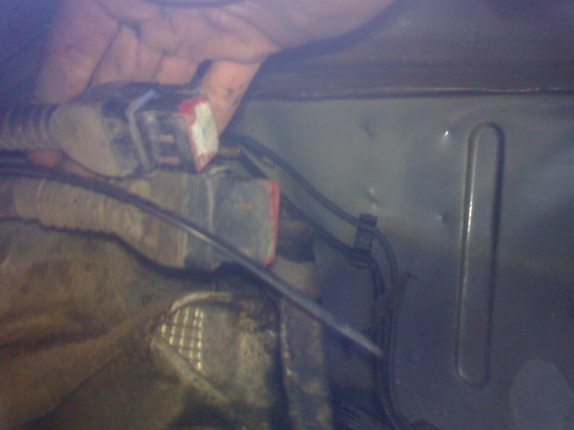

Dnes jsem pod levým předním podběhem našel dva nějaké konektory,kabeláž normálně vede do motorového prostoru. Nevíté o co může jít, nebo je to jen nějaká :13:

Taky je tam mám, není to příprava na xenony, nebo je máš????

Tak to jsi mě uklidnil, já už myslel, že je to nějaký bastl. Jinak xenony mám :wink:
Příspěvek od roberto37 » 21.8.2011, ned 21:56
Ladis: :smt044
Takže když je máš, tak to asi není příprava na xenony :smt064
ale neřešil bych to. Ony ty svazky kabeláží jsou většinou na všechny modely
Příspěvek od Ladis » 21.8.2011, ned 22:29
Jasně, ty xenony,ale navrhnul enzo :roll: .Ono to blbě vyznělo, zase nejsem retard :-D

Taky tam ten svazek mám a myslím, že je to nachystaný na alarm-sirénu. Alarm tovární nemám. Tak co? Mohlo by to tak být? a nebo máte fabrický alarmy?

Jak pise tonasumik, asi je to na alarm, zadnej nemam, svazek tam je presne podle fotky.

k těm kabelům. Na začátku roku jsem měl zajímavou vadu elektroinstalace, kdy se mi pořád vypalovala dokola pojistka SERVICE a po dlouhém bádání jsme zjistili, že jsem ty kábly měl nějak smotané v tom podběhu a asi se prošoupali a pořád zkratovali. Pořádné odizolování závadu odstranilo, tak kdyby měl třeba někdo podobný problém, kdy se mi vypálí pojistka a nejde rádio, klima a komplet palubka, mrknul bych na ně.
