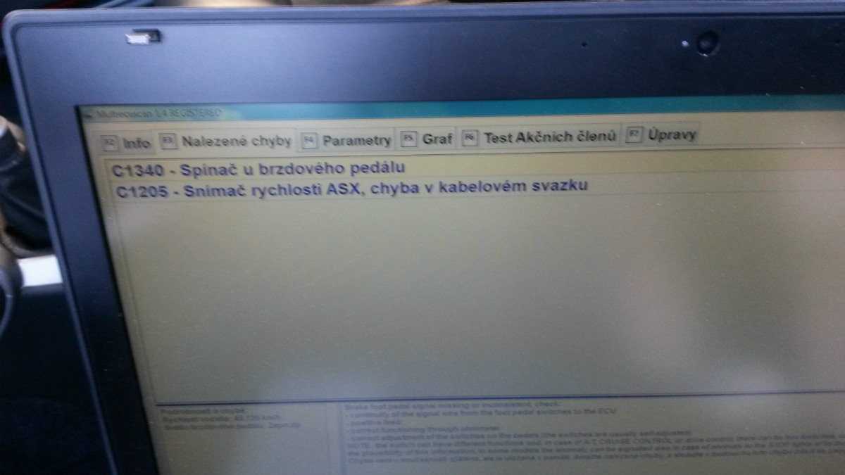

Hele děcka, mam problém s tou mojí malou. Začala dělat hérečku po výměně baterky. Dal jsem tam funglovku nového Exida. Původně se tam vozil nějakej no-name o kapacitě 60Ah a teď je tam větší 72Ah. Jde o to, že po cca kiláku a půl, se na mě rozsvítilo ABS a VDC a nesvítí mi tlačítka klimošky. (display jde a stejně tak celá klima, jen ty tlačítka ne a ne svítit) Musí se po výměně dělat nějakej rituál s rumbakoulema, banánem na hlavě a vonnou tyčinkou nebo si zase ta dorota jenom postavila hlavu? Dík

Ta baterka co tam byla byla vazne kantare. Dobijet to musi, protoze jsem ji meril kolikrat. Spis se bojim toho, ze jak je ted baterka dlouha 278mm misto puvodnich 240mm tak je ten svazek kabelu za ni jinak napresovanej a jestli se uvnitr svazku neco neprerusilo od toho ABS

Problém osvětlení tlačkátek klimy vyřešen - spálená pojistka, tak doufám, že až po svátcích koupím novou, tak to hned zas nezhasne :D
no a nefunkční ABS zůstává stále na pořadu dne :smt021

Co pise diagnostika (ABS)?
perry69
Příspěvky: 454
Bydliště: Milovice
Re: Alfa Romeo GT (pokec)
Příspěvek od perry69 » 27.12.2013, pát 16:30
Hrdina dnešního dne je Wejwy! =D>
Neboť stačilo smáznout chyby a je klid. Doufám, že na dlouho...
Jinak to házelo toto. Když jsem ty chyby viděl poprvé, tak jsem šel do mdlob, co to zase všechno bude. Naštěstí to asi jen někde dostalo prdu od té nové baterky a sesmahlo to tu pojistku od klimy a vyslalo šotka do elektriky ABS.
