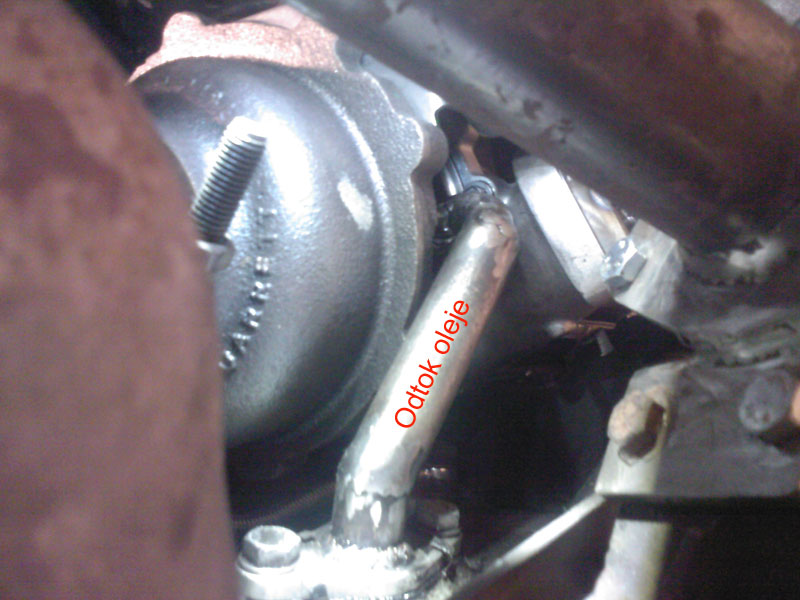

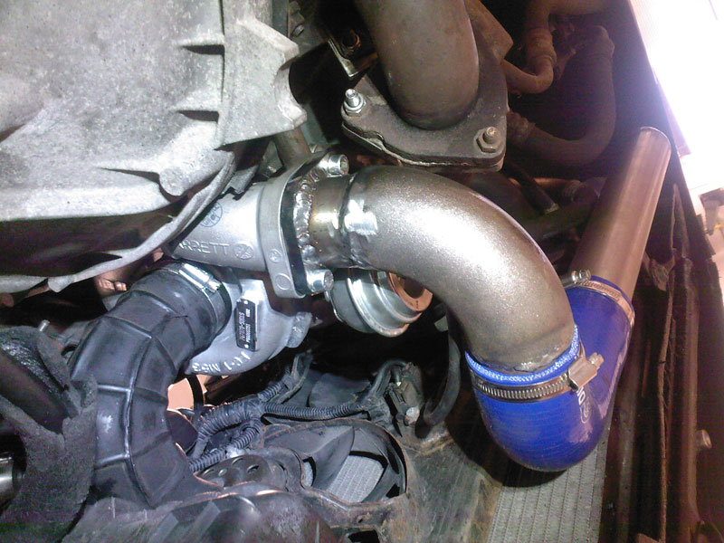

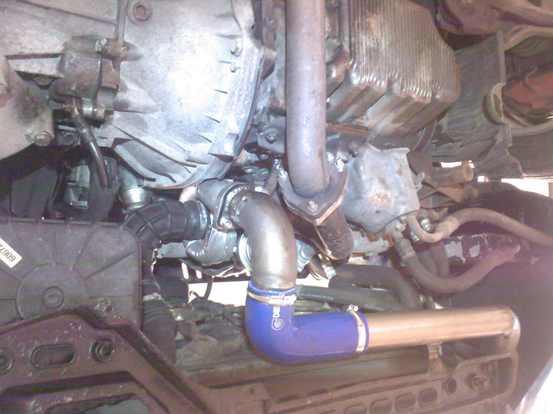

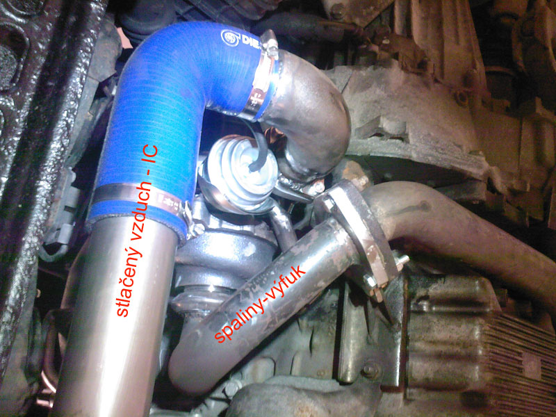

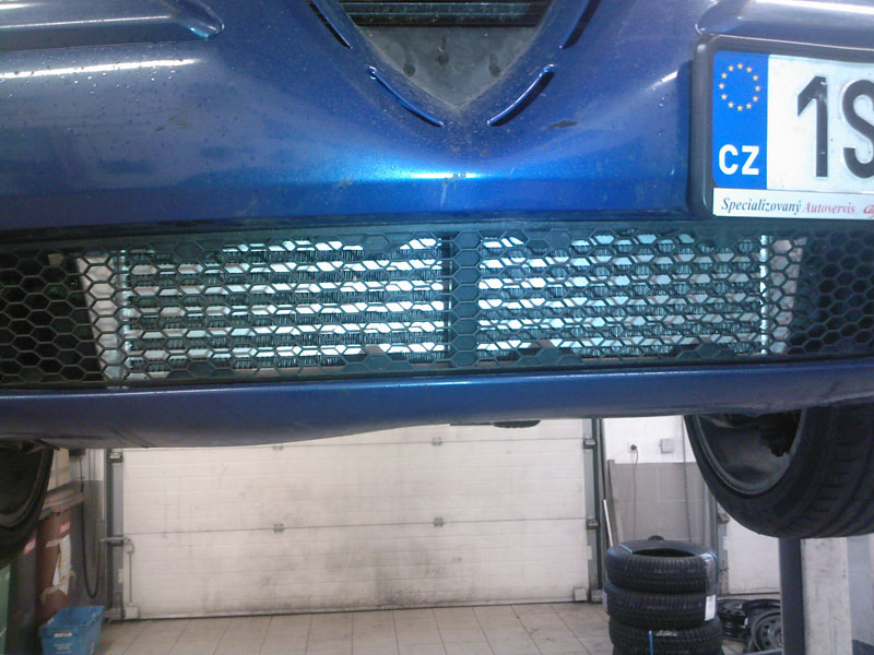

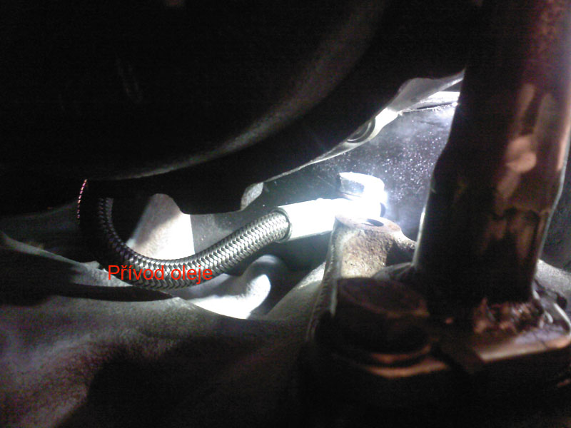

Pár fotek z instalace GTB2056v na AR 156 1,9 JTD. Předpokládaný výkon 220HP. :smt023 Už jenom odladit software - alfatuning.sk

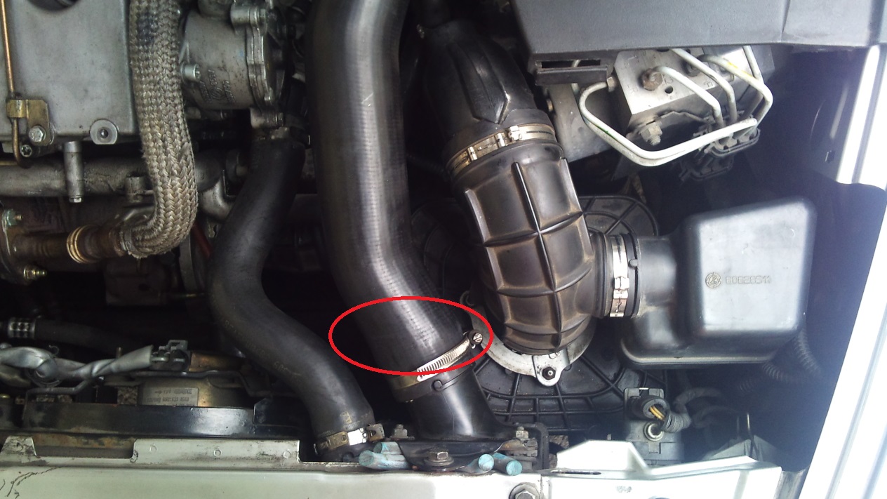

Tvoří se mi v hadici hned za výstupem z IC nějaký kekel a maz. Čím by to mohlo být, když turbo nemá kde brat bordel. Vzduchový filtr mám čistý.

olej z turba

Ale zase zbytek hadice je suchej a hlinikový sání taky :-k

razorcz91: Rekl bych ze normalni, mel jsem to na turbokamnech ve 155 i ve 159 (troska mastnoty hned u spony).

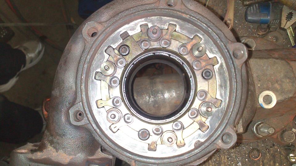

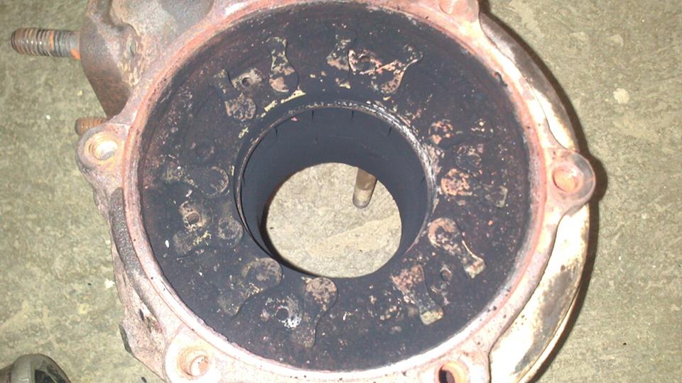

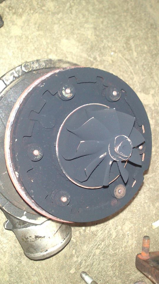

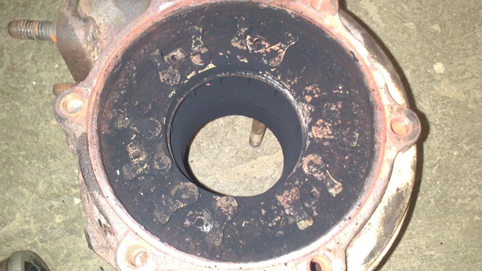

Kolegovi netahala alfa tak sme sa jej pozreli na fén *varim varim
Vysledok je sakra poznat.

Da se ta regulace po vycisteni necim namazat nebo neexistuje nic co by se tam neupeklo?
yan.ko
Příspěvky: 1204
Re: Turbo u JTD a vše kolem (pokec)
Příspěvek od yan.ko » 26.11.2013, úte 23:39
vycistit, odmastit a nechat tak. Jo a nenechavat nacipovat prasocipem co to zase ucpe sazema.

čím to nejlépe vyčistit? stačí čistič karburátorů jako na egr?

Vycistis to uplne hocicim.
