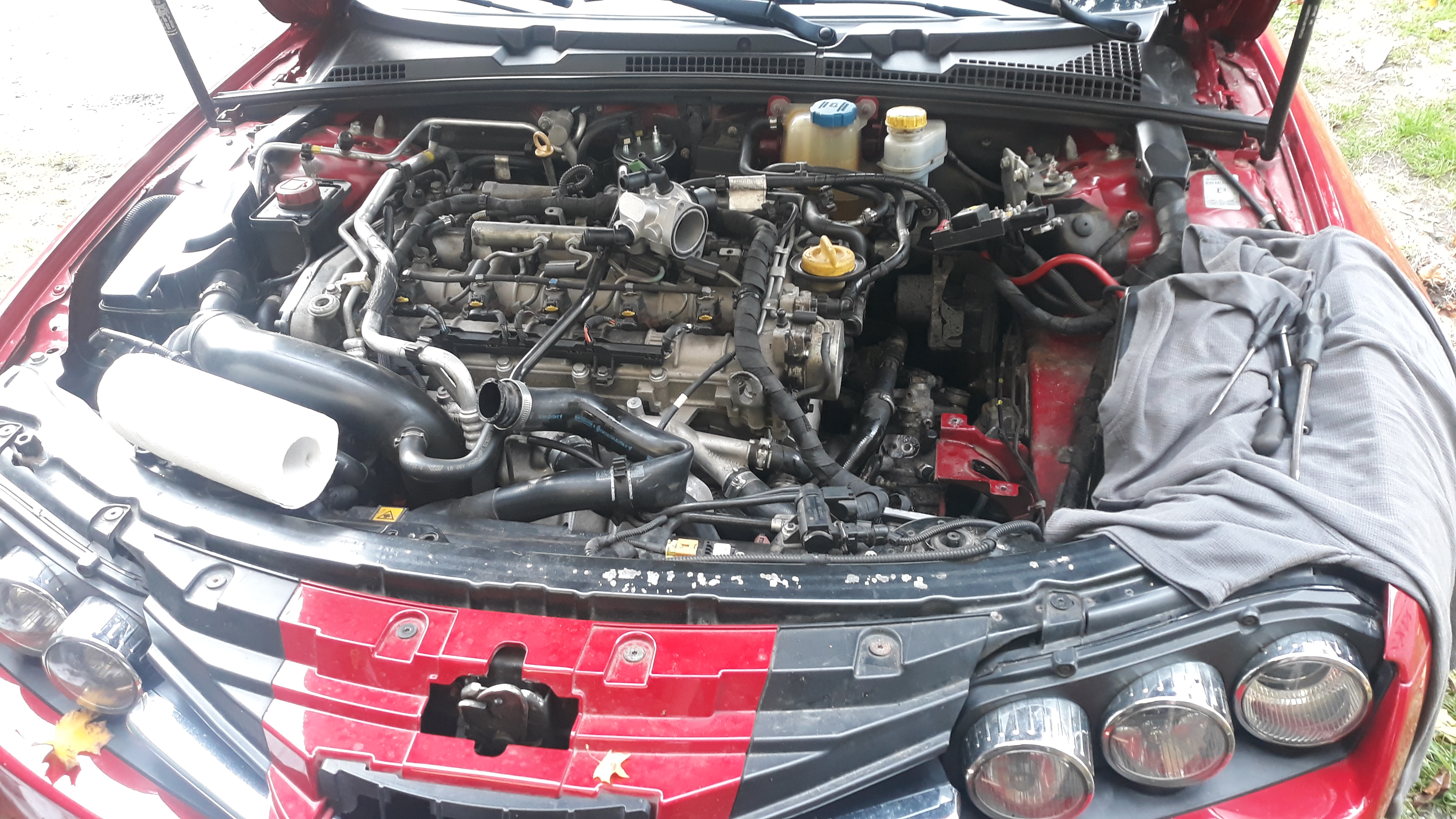

Hmm, dnes to samé na 2,4 jtd, prvně jsem so myslel, že jsem zařadil za 3 nebo ze blbne hilholder v tom mírném kopečku, když mi to chciplo po druhé, potřetí, tak jsem vyzkoušel reakci na plyn, podařilo se mi motor proturovat a s pískotem gum vyrazil z křižovatky, pak už rozjezd ok.
Měl by někdo foto kde je egr na 2,4 jtdm 154 kw?
Edit: u nádobky
