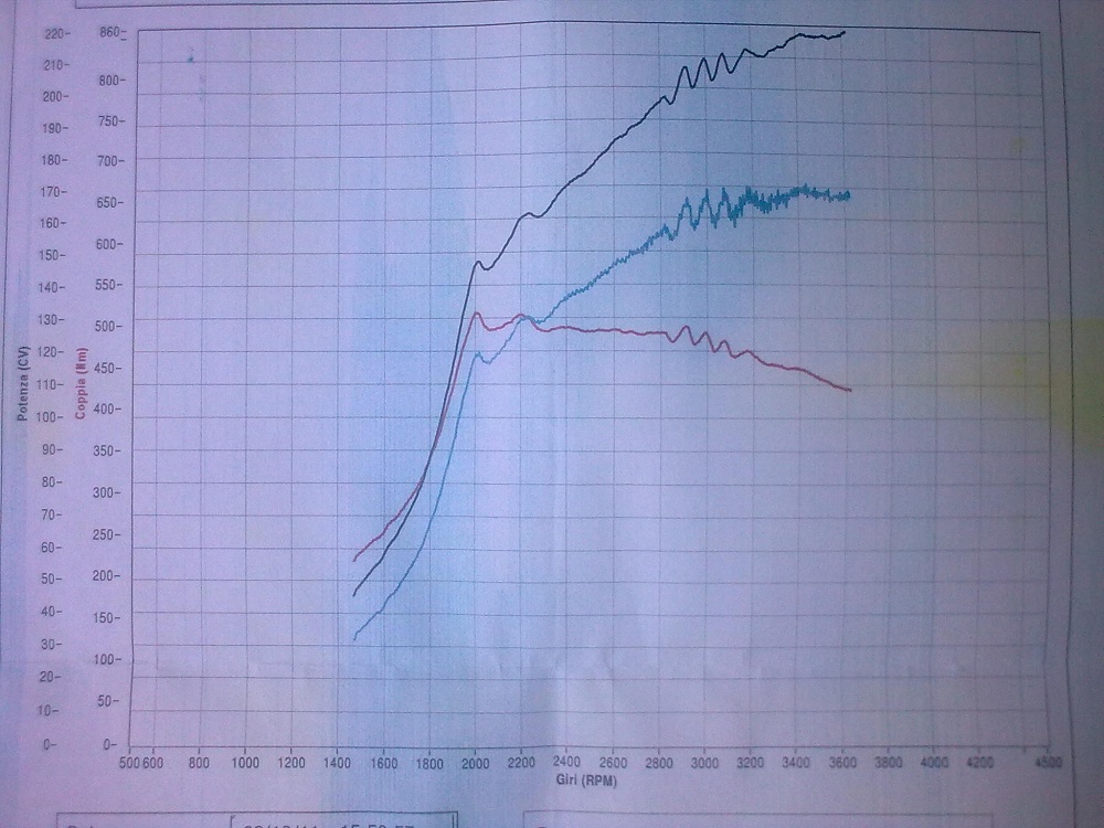

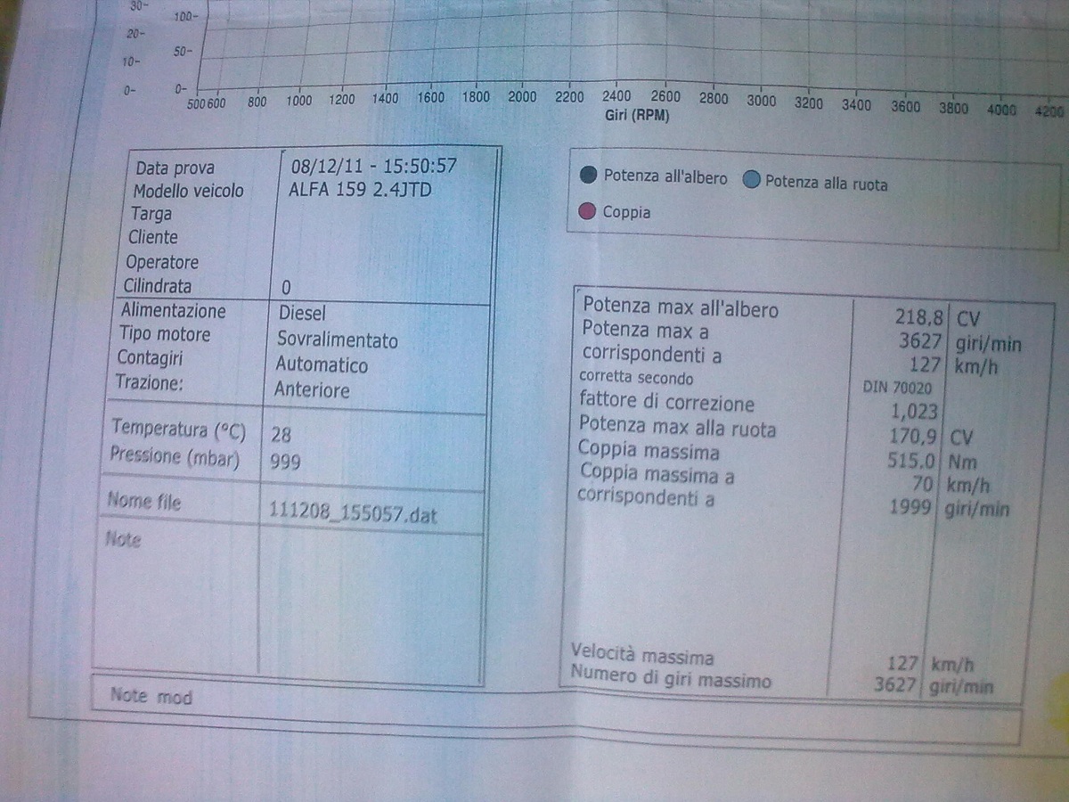

...chalani chcem sa opytat mate niekto graf z brzdy na meranie vykonu? len tak zo zaujímavosti pre porovnanie ze kto to ma ako chipnute..ci je to vsetko na jedno kopyto..ja prikladam co som tam mal naposledy nahrate..teraz mam ine a neviem co bolo lepsie to co je na foto sa mi zdalo ze menej papa...
AR 159, 2,4jtdm, DPF-off, EGR-off, Sarkan MP3- on

gurde : může mi někdo vysvětlit, proč všechny sarkan mapy, mají propad za 2100ot/min?
Re: Chip tunning?
cendler: toto neni mapa od sarkana.., a ja zas tolko tomu nerozumiem ja sa len vozim a tankujem..

On není ani moc normální ten pilovej průběh mezi 2800 až 3200 otáčkama.
Kdo ti to dělal?
Kdo ti to dělal?

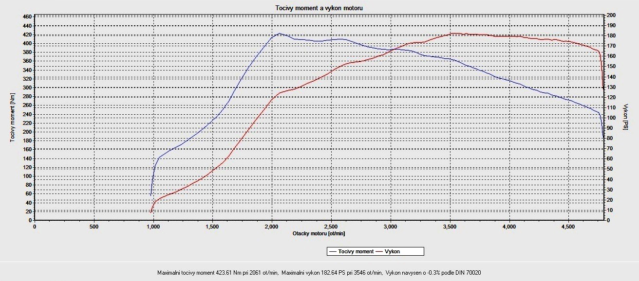

Alfa Romeo 159 1,9JTDM 16V 110kw origo
po úpravě: 183 PS 424NM krouťák
Vše doloženo a laděno měřením na brzdě

Na tom se musí jezdit jak na pouťovým bejkovigurke píše:...chalani chcem sa opytat mate niekto graf z brzdy na meranie vykonu? len tak zo zaujímavosti pre porovnanie ze kto to ma ako chipnute..ci je to vsetko na jedno kopyto..ja prikladam co som tam mal naposledy nahrate..teraz mam ine a neviem co bolo lepsie to co je na foto sa mi zdalo ze menej papa...
Re: Chip tunning?
Gurke: Ten graf je jak z EKG
Re: Chip tunning?
Chip Robil u nas doladovany na brzde..ale teraz tam mam mp3jku od sarkana vraj cca 235koni neviem nebol som zmerat..s tym co je na fotke som mal dlhodoby priemer spotreby cca 7,2 l. So sarkanovov verziou mam cca 8,6 l. Ide to dobre ale pocitoo rozdiel necitim...dam vediet ked zase zmerame..ale zatial stihame aj za silnejsimi nemcurmi..
