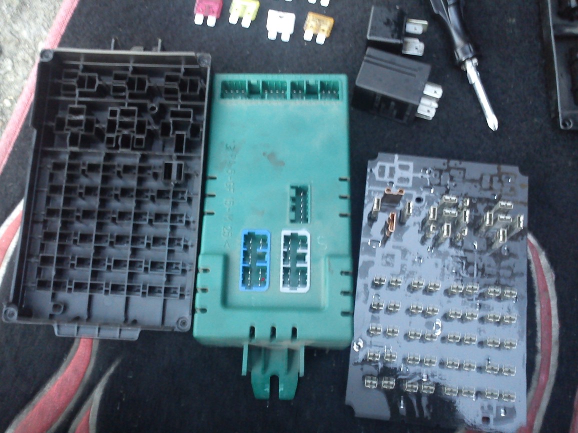

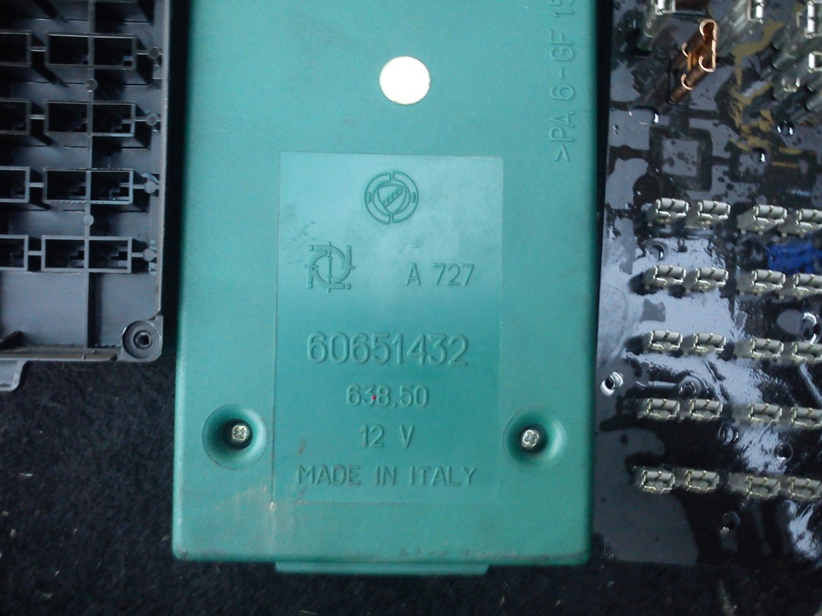

zdravim lidi, naco je ta zelena skatulka? vid. foto:

Řídící jednotka světel, kdes to zas vykuchal?? *plesk, to není součást starteru...

:-D , pod volantom pri poistkach, hmmm RJ svetel? no ja ale nemam xenony

Příspěvek od alfi166silver » 9.10.2011, ned 12:15
Ta na xenony má jiný číslo...V alfě je řídící jednotka na všechno :-D

:smt040 , k cemu to sluzi, abo na co? naklapanie? sak na to je len kolecko a co este hmmmm ?
