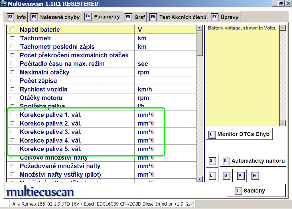

tlak je v pořádku, spíš vyjeď korekce a napiš je sem

co znamena vyjed korekce? na diagnostike fiatscan ecu pise tlak 302.1 a vedla v tabulke pise ze by mal byt 400 tak preto ma napadlo ze ci neni nizky tlak a preto mi to vibruje celym autom pri starte. dik

Hodnoty jsou v pořádku.
Ale nedal si sem stále ty korekce vstřikovačů.

kurnik ked ja neviem ako to mam urobit tie korekce. porad ako na to? mam fiatecuscan soft dik

fuuha kamko no ja tam ani take vecicky nemam :smt013
pozeral som a nic take len injector 1 class 1 az po 4 a to nevies co je vlastne tie class 1?
mam plnu verizu 2.5 fiatecuscan ako ze to tam nemam?
wejwy
Příspěvky: 432
Re: Realny tlak nafty - diagnostika
Příspěvek od wejwy » 5.1.2013, sob 14:12
jurij51 píše:fuuha kamko no ja tam ani take vecicky nemam :smt013
Protože to má jen JTDm :-D
