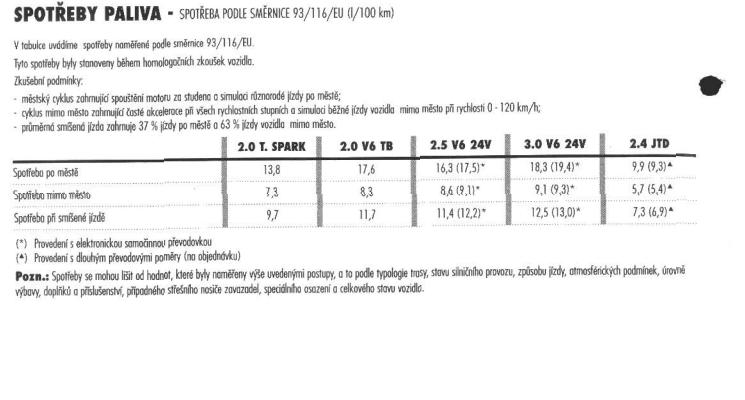

a kolik za kolik kdo jezdíte s trilitrem? dehet pocitam ze pojede za 7litru nafty trilitr do 9? je to realný? to zas není takovej rozdíl.
P.
cepppp
Příspěvky: 647
Bydliště: Hostivař
Re: Koupě 166
Příspěvek od cepppp » 12.11.2011, sob 23:12
koukni zde je to rovnou od vyrobce :-) jinak u mě to bylo něco kolem 11,5 při normalni jizdě dlouhodebej pruměr 60% dalnice když jsem to trochu přitahl tak max 13,5 ,ale znam i lidi co jezdí do 10 a take znam lidi co jezdí za 16 :-) občas tu někdo psal že mu to žere i 20 ,ale to se mě nepodařilo .
