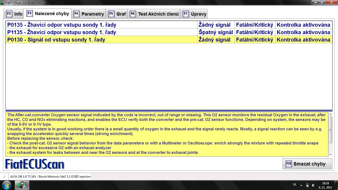

Alfa 1.8TS Euro 3,r.v.2001,poradte cez fiat euscan mi naslo tieto chyby,vyzera to na lambdu sondu 1rady pred katalizatorom od strany rozvodov.Odpojil som ju,vymazal chyby a oni opat naskocili tie iste aj ked bola odpojena.Da sa nejako otestovat?Nestretol sa s tym niekto?Dik.

musíš dát novou sondu
