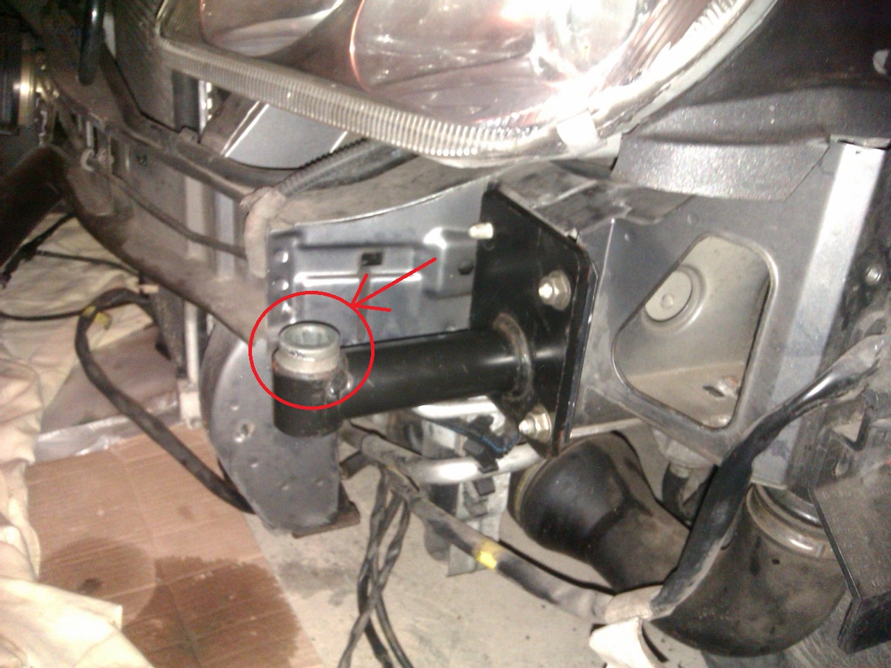

Ahoj už jsem na to přišel nárazník jde sundat normálně imbusem desítkou, a mezera se dá štelovat na držákách nárazníku a to pomocí nějakýho imbusu, kterej má rozměr bud v palcích nebo nějakej svůj speciální rozměr a je na to nějaký přípravek. Ale šroubování s tím se dá štelovat výška nárazníku. viz obrázek. Me se tam podařilo strčit trubkovej klíč a tím to pak vytočit.

Je to paradicka... hlavne kdyz ten velky imbus ne a ne povolit. Musel jsem nakonec sundat svetlo a odsroubovaqt drzak z nosniku ... :smt021

Michal_Plzen píše:Je to paradicka... hlavne kdyz ten velky imbus ne a ne povolit. Musel jsem nakonec sundat svetlo a odsroubovaqt drzak z nosniku ... :smt021
Tak to jsi to musel mít fest dotáhnutý. Oba přední i oba zadní co jsem sundával šli v pohodě. To se mi na GTV líbí, nárazník za dvě minuty dole. :smt041 žádných milion dalších šroubečků (když nepočítám těch pár co jsou vzadu k podběhům)

cooper.mb píše:Ahoj už jsem na to přišel nárazník jde sundat normálně imbusem desítkou, a mezera se dá štelovat na držákách nárazníku a to pomocí nějakýho imbusu, kterej má rozměr bud v palcích nebo nějakej svůj speciální rozměr a je na to nějaký přípravek. Ale šroubování s tím se dá štelovat výška nárazníku. viz obrázek. Me se tam podařilo strčit trubkovej klíč a tím to pak vytočit.
Riesim to práve teraz, 10 imbus v pohode sla povolit 2x, ale ten stelovaci bazmek na obidvoch stranách nie a nie povolit, uz som ich zvonka pekne ojeb@l, ked som sa ich snažil povolit hasákom :smt019 Co mam robit teraz? Ak by som na ten stelovak dal podlozku, mohlo by to mať podobný efekt na zmenšenie medzery?

Odvrtat šroub, aby se moc nezahřál a neroztavil podložku. Ale ta jde koupit nová a stojí pár halířů.

Příspěvek od Markuss » 5.10.2012, pát 18:22
Ako som sa snazil povolit tie sroby, dokrivil som aj samotný nosník :???: No parada, vyzera ze budem potrebovat aj novy nosnik, odvrtat sroby, kupit nove a modlit sa, ze to pomoze. Obavam sa, ze mam nad mieru pokrivený naraznik a ked chcem, aby nebola medzera medzi kapotou a naraznikom velka, budem mozno potrebovat novy naraznik. Tymi srobami sa da stelovak tak cca 3mm, ja potrebujem asi 1cm. To bude asi ochabnutou vystuhou v narazniku.
