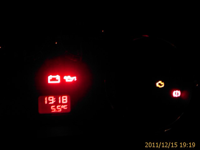

caute alfisti.. dnes sa mi stala taka vec. zacala mi svietit kontrolka EOBD plus olejova kontrolka a auto samo zhaslo a prestalo aj startovat. tak by som sa chcel opytat ci ste sa uz niekto s niecim podobnym stretli a kde by mohol byt problem. o auto sa staram, olej kontrolujem plus vsetko co je v mojich silach. za kazdu radu som vopred vdacny.. pekny den prajem. (147 1.6 T.S. 16V)

to chce diagnostiku... točí to motorem?

no alfa uz stoji pred servisom, hned rano sa do toho daju, len som na nervy z toho... chcel som vediet na co sa pripravit.. toto je prvykrat co ma nechala v stichu.
no a motor myslim reaguje, skusal som to 2x nakopnut, ale uz som to nesilil ked som videl ze to nepojde..
resp/ neviem ci motor toci. vydava to nejaky zvuk, ale je to ine ako startovanie.. (moc sa do motorov nevyznam)

a stari rozvodu jsis hlidal?

no tak je to v pecku... su to rozvody.. takze treba novy motor... happy christmas....

tak když si to nekontroluješ... nemusis novej motor, jenom to, co je KO
