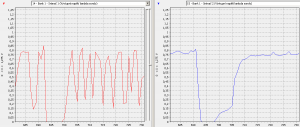

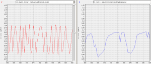

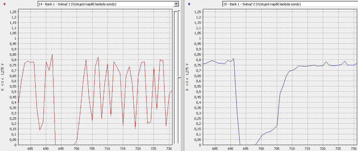

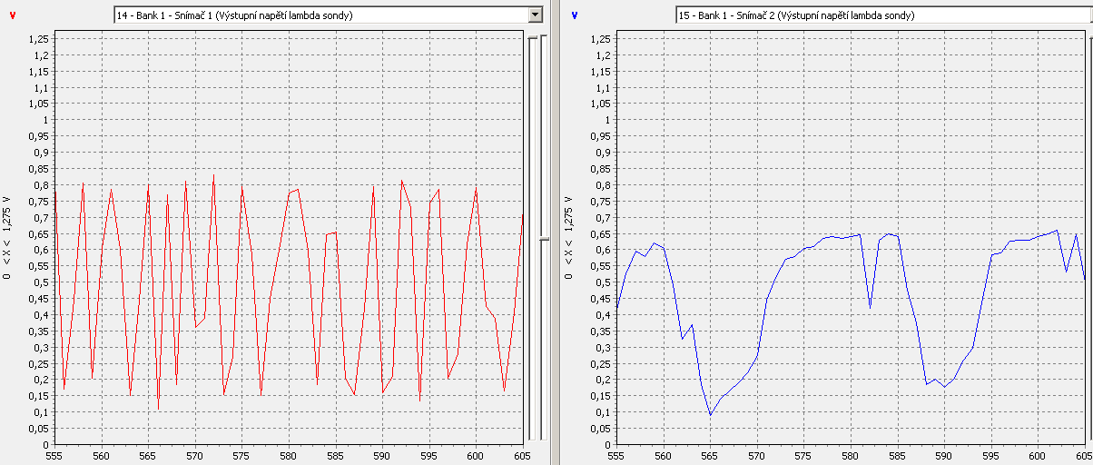

Re: lambda
Příspěvek od Petr147 » 25.6.2013, úte 13:50
ted se zaptam já, kámosovi to blbe táhne, má podezření na zadní lambdu, co říkáte na tento graf?
