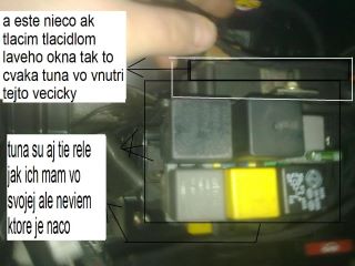

Zdravim uz dlhsie mam problem ze mi nejde spolujazdcove okno najprv som si myslel ze mi odisiel mechanizmus ale zohnal som druhy a pri montazi som zistil ze tam nejde prud vsetko ine mi funguje okrem okna a vyhrevu spetakov dostudoval som sa ze je ovladane samostatnym relatkom no neviem ktorym vedel by niekto pomenovat tieto relatka ktore je od coho dakujem a ci ta skrinka je riadiaca jednotka komfortu to male cierne mam na mysli dakujem pekne

skusal si precistit nejakym zazrakom tu zasuvku na kontakty co ide do dvier?

skusal som asi vsetko okrem toho co potrebujem lebo neviem ako dalej
ja mam na 99percent problem niekde tam ako pisem

Jediné co ti můžu opravdu poradit .. klasika jeď po kabelech.. pokud nejde proud někde je to přefiklé a pak ty relátka ..někde tady na foru je servisní manuál ,
tam je i schéma relátek..

nedavno jsem to resil s mechanikem a problem byl kously drat v tom krku ve dverich. Vidim ze tohle neresim sam :)
