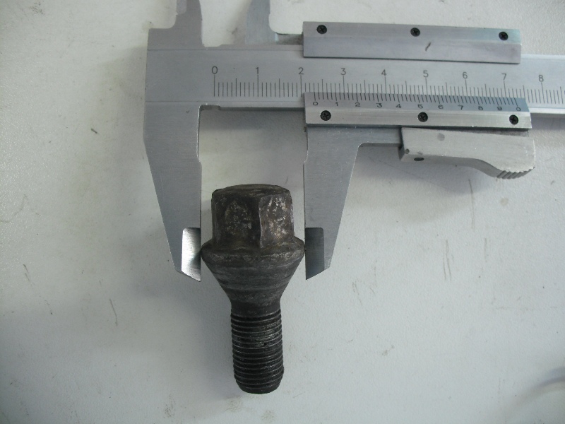

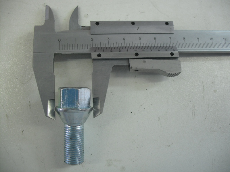

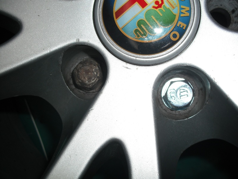

Potřebuji znát váš názor, koupil jsem šrouby a jsou po obvodu sedla asi o 1,5mm menší, takže drží na menší ploše a jsou o kousek víc vnořené... nezdá se to moc, ale na kole to jde docela vidět... jde mi o bezpečnost, tak se raději zeptám :)

Dle mého laického názoru je to ok.

Je to fuk, ty šrouby tam v podstatě můžou být namáhané jen na tah a na ohyb(a to jen minimálně). Na pevnost v tahu to nemá vliv.
