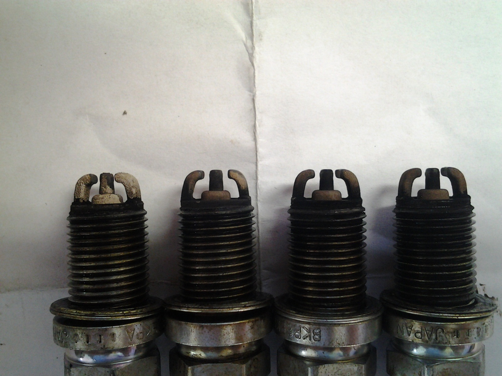

Příspěvek od jany145 » 7.8.2012, úte 20:25
klapku som kukal ta je uplne cista vybral som svice a vyzeraju takto co si o tom myslite?
Re: GT 2.0 jts - vibracie - nepravidelny chod- sviecky
Příspěvek od Ladis » 7.8.2012, úte 20:40
Ta levá teda nic moc proti těm ostatním. http://www.dt125.cz/servis/svicka.html
