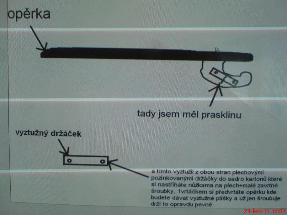

dnes opraveno a drží super pak přidám foto možná to někomu pomůže pevné a efektní *varim varim
jen musíte mít tu druhou ulomenou část...

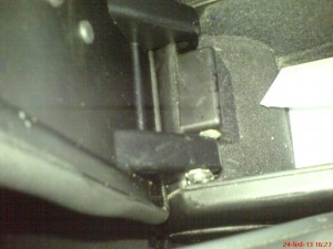

Re: Oprava ulomené loketní opěrky
Příspěvek od Tommy_Angelo » 23.1.2013, stř 12:12
přikládám nazorné foto opravy opěrky pak přidám foto jak to mám ve svém voze :smt026 :wink:

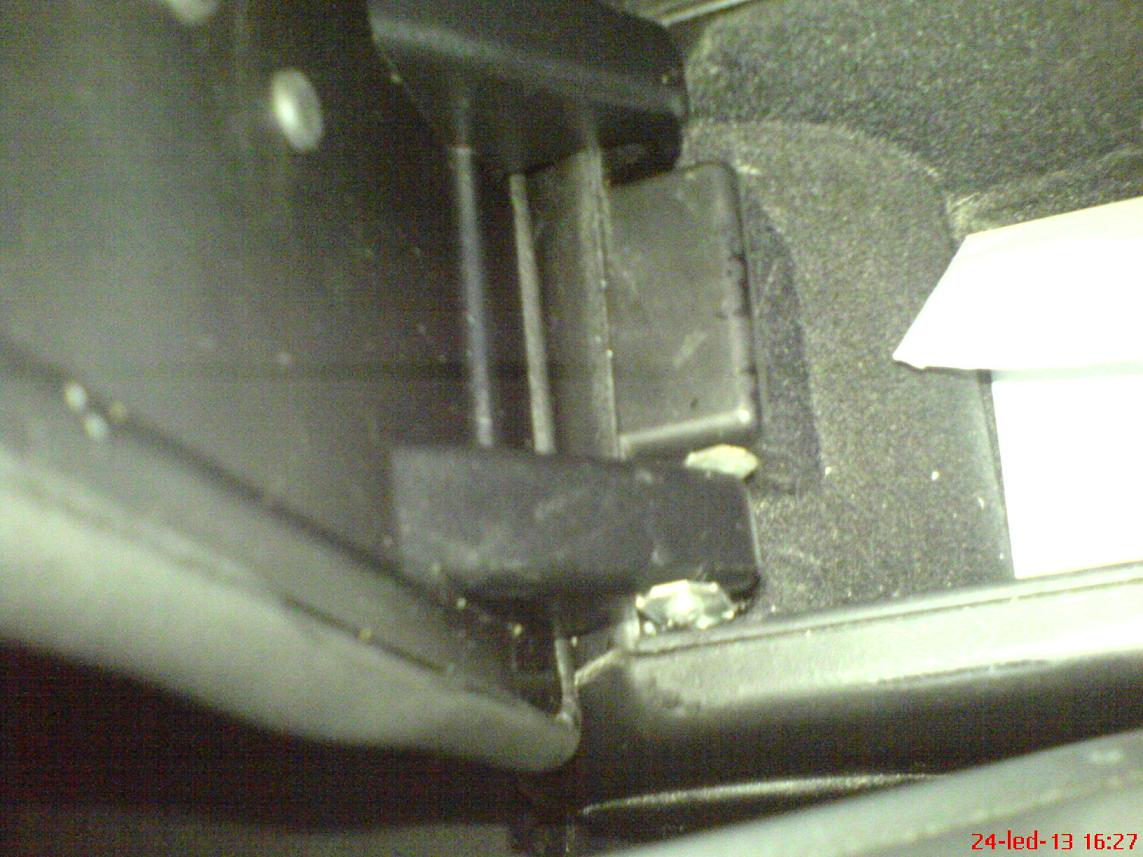

Příspěvek od Tommy_Angelo » 24.1.2013, čtv 18:27
zde aspoň nějaké foto *varim varim

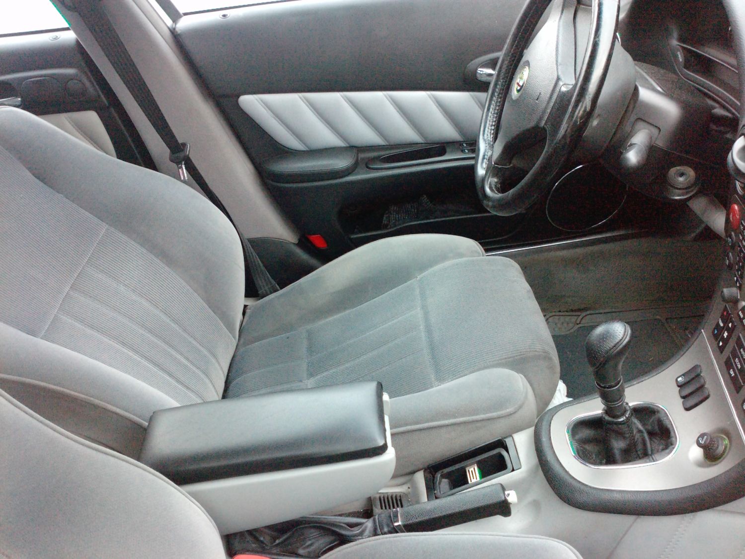

Zip166JTD
Příspěvky: 1596
Příspěvek od Zip166JTD » 24.1.2013, čtv 20:36
Já si musel na své první holce loketní opěrku vyrobit páč byla úplně fuč.Jo hold ,,lidová tvořivost" :-D
Tommy_Angelo
Příspěvky: 158
Registrován: 20.1.2013, ned 19:09
Bydliště: Mladá Boleslav (Bohumín)
Příspěvek od Tommy_Angelo » 24.1.2013, čtv 22:32
Tak to smekám klobouk dolů :smt023 :smt023 :smt023 moc pěkná práce :smt041
