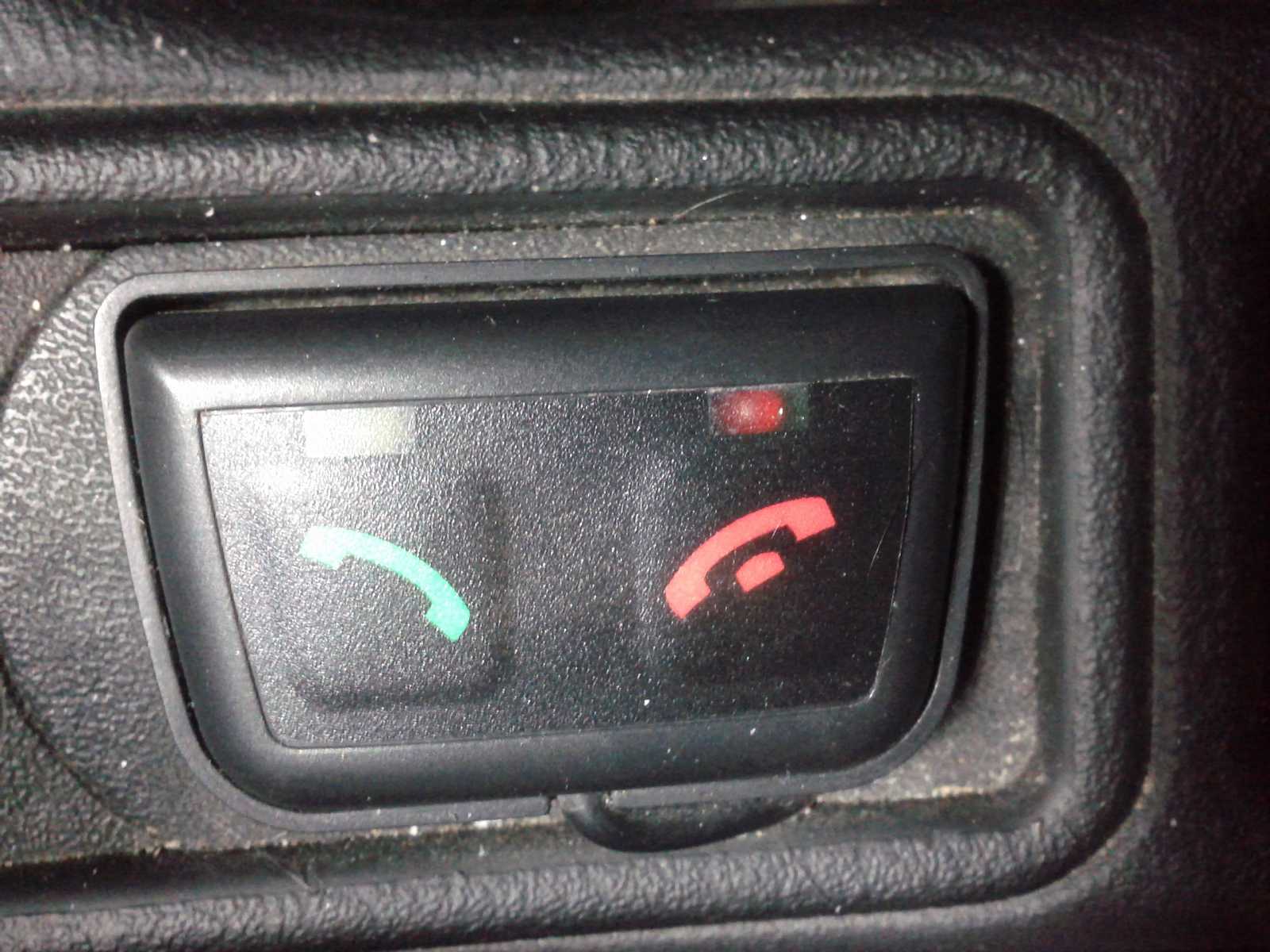

Ahoj všem, znáte někdo výrobce tohodle handsfree? vůbec nevím jak se to ovládá... jak se páruje atd. a nebo co to vlastně je.

Je to parot a myslím,že to prostě vyhledáš přes tel a dáš kod 1234nebo5
Teď fakt už nevím a hlasem tě to asi vyzve k potvrzení

tato již na první pohled velmi sofistikovaná záležitost je ovladač bluetooth, který se dával mimo jiné do Alfy GT za směšných 12.000
někde v PC v práci se mi k tomu válí A4 s jednoduchým návodem....
pročíst návod si snad můžeš někde tady:
http://aftersales.fiat.com/ELUM/Model.a ... _number=#1
každopádně co si tak matně pamatuju, tak se to resetuje dlouhým přidržením obou tlačítek a pak prostě můžeš párovat. Něco ještě dělá když dlouho podržíš zelené nebo červené tlačítko (asi čištění paměti nebo zahájení párování). PIN je tuším vždy 1234....

díky guru
no ted jsem zjistil, ze mi nesvítí kontrolky... tak to je asi někde odpojené... nebo stačí nějaký reset?
