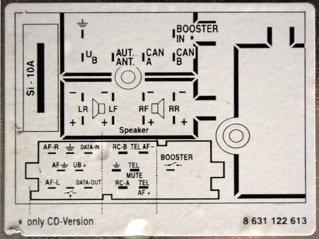

Při dodatečné montáži BOSE zesíku je dobré zapojit i spínání zesíku do módu BOSE přes miniISO konektor. Aspoň u GT a 147
Naposledy upravil(a) George.KHE dne 19.2.2013, úte 20:01, celkem upraveno 1 x.

Ano spínanej pin je v ISO konektoru. Ten ti sepne zesík. V miniISO je pak další pin a ten zesík přepne do režimu BOSE, přesně ořezaný zvuk pro BOSE reproduktory.

Takže zpět. Napsal jsem to trochu špatně.
Přes miniISO konektor dojde k sepnutí zesilovače BOSE. Pin označen jako BOOSTER. Pak je tu konektor ISO s pinem BOOSTER IN, kde po sepnutí zesilovače BOSE přijde 12V a rádio se přepne do režimu BOSE. U CN + v menu zmizí možnost nastavení ekvalizéru dle vlastního uvážení a tento je pevně nastaven na repro BOSE. Do repro by měl jít pak zvuk přesně vyvážen pro reproduktory BOSE.
Kdyby mi to někdo nenapsal, tak jsem to taky nevěděl, protože u externí montáže zesíku tento spínáš přes pin v ISO konektoru.

Jen pridam malou radu z prakticke zkusenosti. Na pin BOOSTER IN nebo u novejsich radii BOOSTER DET je nutne udelat nasledujici postup.
1. Odpojit radio od napajeni
2. Nechat radio odpojene, na pin BOOSTER IN/DET (podle stari radia) privest 12V z pinu Ub
3. Zapojit napajeni radia, radio provede restart a spusti se v rezimu BOSE
Ja predtim postupoval tak ze jsem radio vyupnu na BOOSTER DET jsem pripojil 12V a zapnul, ovsem nikdy se nic nestalo a uz jsem byl zklamany ze moje radio BOSE mod neumi...ted mi kamarad poradil at to zkusim udelat tak jak pisu vyse a vse skvele funguje...
