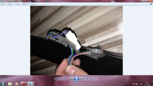

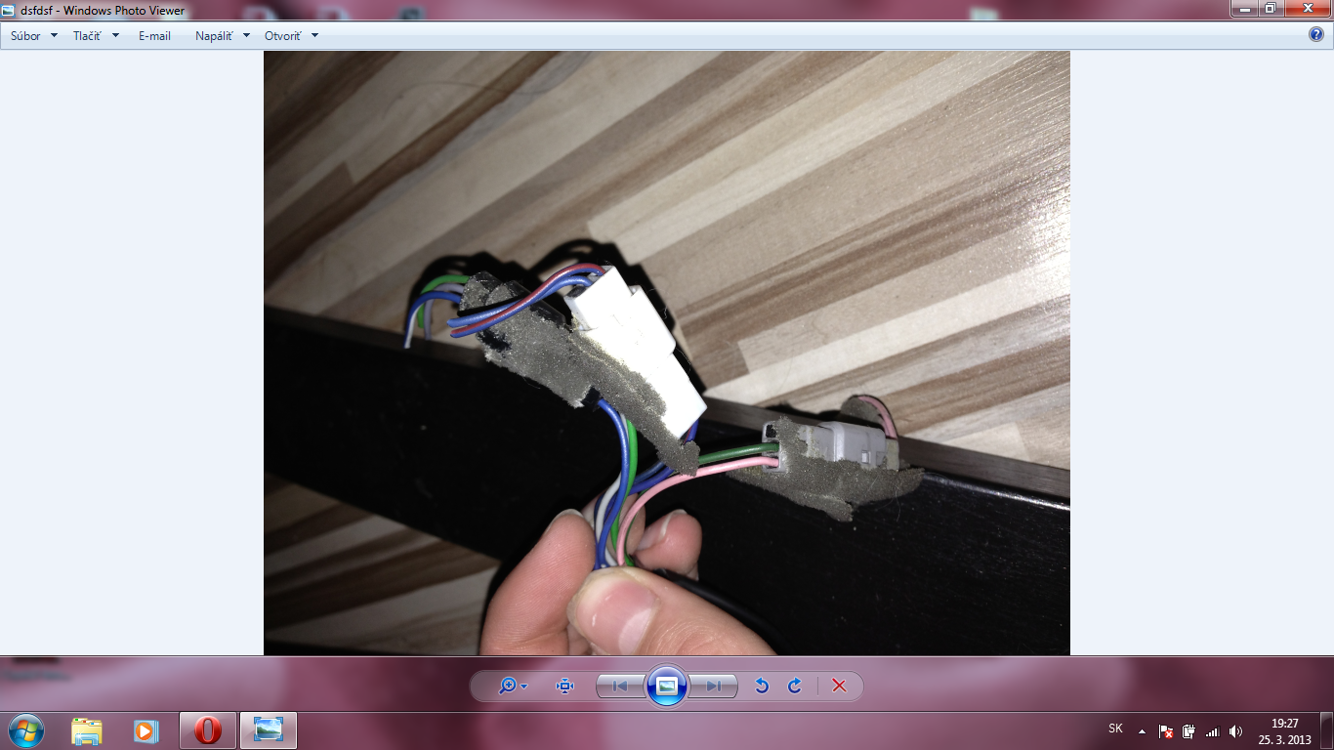

Pozdravujem, mam moznost kupit za dobru cenu spetaky, no neviem ci su so sklapanim-elektrickym co by som ja chcel. Kolko tam ma byt kablov? Prikladam foto.

Ty nějak nevím vo co de? Co jsou to ,,SPETAKY,, ? :-k

Aháá :D . Nikdy jsem to rozmontované neměl ale pokud si uvědomíš že jeden motorek je na ovládání zrcátka nahoru/dolů , druhý motorek doprava/doleva a třetí funkce je na vytápění zrcátka tak mi tam jeden dvoukáblík chybí.Jen můj názor.

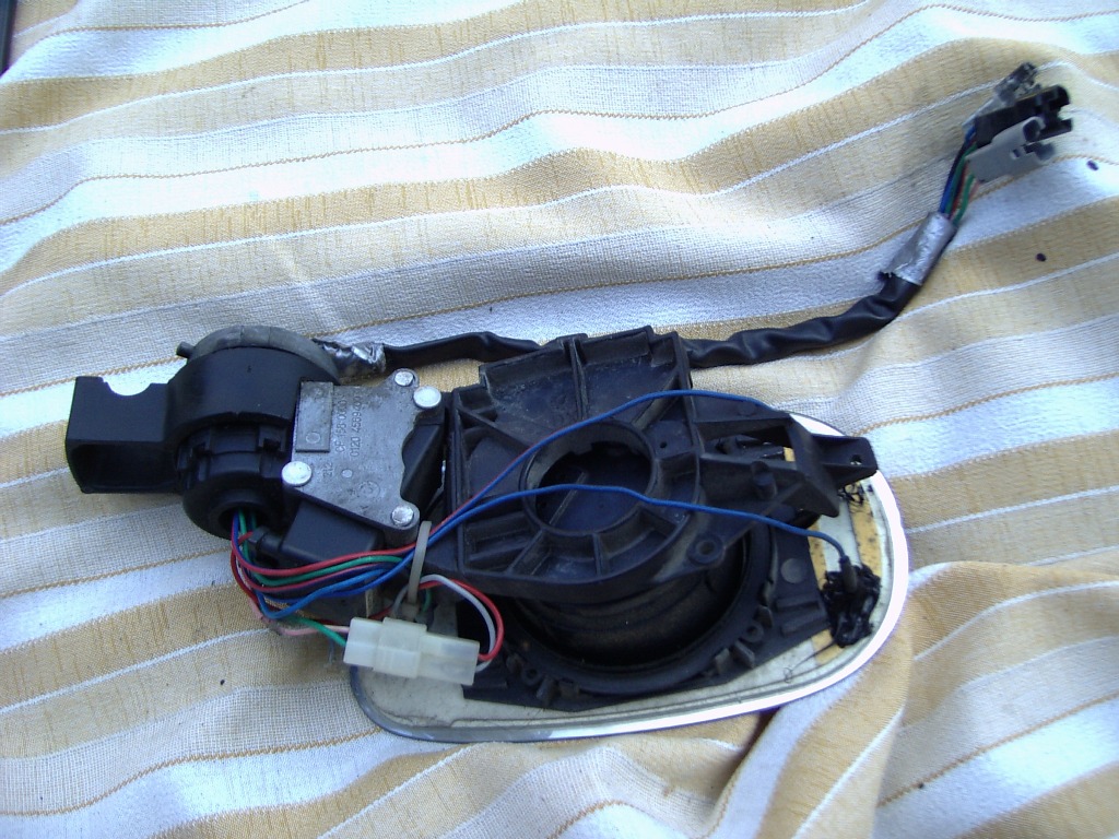

..takhle vypadá pravé zklopné vyhřejvané zrcátko, jsou tam 3 spojky a drží to na třech imbusech výměna na 5min. Když už to budeš mít rozebraný doporučuji ošetřit kabely atd.

..no žáleží jak seš šikovnej, když to děláš poprvé, tak to nikdy nejde hned...to je jasná páka :smt016 ..na zrcátku zrovna teda nevidím nic složitýho, spíš naopak, vše jde rozdělat a vyměnit a nemusíš rozebírat celý dveře. Dělal jsem teď i levé, jsou tam tři konektory jako na pravém a při rozdělánvání bacha na teploměr - musí se zamáčknout dovnitř, není přišroubovanej.. Při výměně sklíčka se nemisí ani odmontovávat celé zrcátko. Co ti nešlo? Chtěl si sundat celé zrcátko nebo vyjmout vnitřek?

no ja som chcel vybrať vnútro, lebo mi prestalo fongovať ovladanie a potreboval som opraviť preseknuté kábliky... Mal som ich preseknuté prave v mieste kde sa otáča zrkadlo pri sklopeni. nakoniec sa mi to podarilo opraaviť z vonka ale bol to neskutočný boj... a pre istotu zrkatka od vtedy nezklápam :)

..jj to ti rozumím, já ho hned po koupi urazil a protože jsem nechtěl aby to mladá viděla narychlo jsem sháněl náhradní, samozřejmě nebylo plně automatické, tak jsem dával dohromady ze dvou jedno, nakonec vše dobře dopadlo :smt040 ..ale ty kabely co jsou namáhaný jsou obecně lacině dělaný, viz. víko zadního kufru a zrcátka. Musel jsem všude opravovat, popraskaly a dělalo to neplechu...
