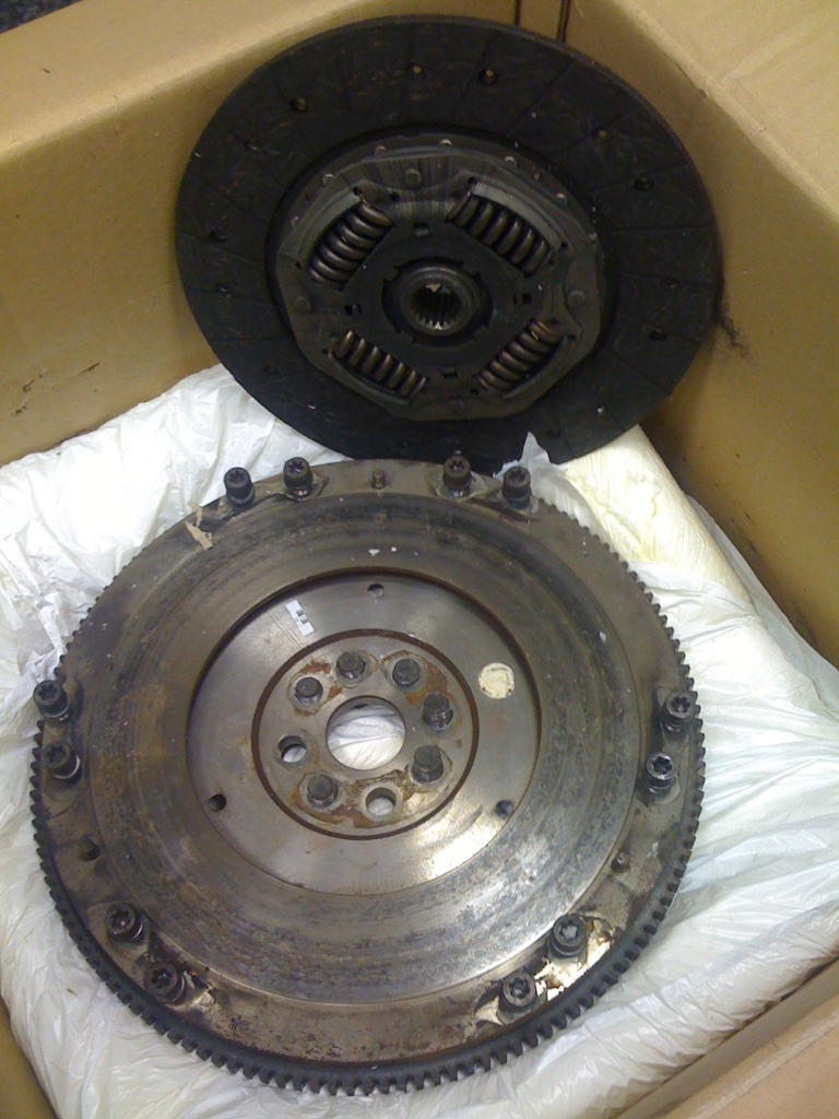

Na kliku je to uchycený 8mi šrouby, ale přítlačák na setrvačník je u 2.5 6ti šrouby a na ostatních 12ti šrouby, mám pocit že některé šrouby jsou trochu delší. Ale jak píše yan.ko layout je stejnej.
166V6 a většina GTV mají dvojhmotu a spojka je tam myslím jiná, jednohmota vypadá takhle (můžeš si to přepočítat).

Skvělý, teď jste mi to úplně skvěle osvítili, díky! Neustále jsem slyšel hádající se lidi/mechaniky co tvrdili, že na 156tce šestihrnku je dvouhmota a někdo zase že jednohmota. Tak jsem rád, že tady jste za jedno. Nemám to kde rozhodit a podívat se na to sám a dávat to někomu a pak se rozhodovat se mi nechce. To by si za to čekání naúčtovali $$$$ :-D
To Majkll - Když si dával na 166tku sadu ze 156tky, nechovalo se to pak jinak, respektive netřepalo se ti auto nebo něco jinyho?
vavrusam - Jo, to už jsem taky někdě četl s tím uchycení přítlačáku na setrvák. Ale není nád názornej obrázek :weedman: Díky !
