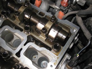

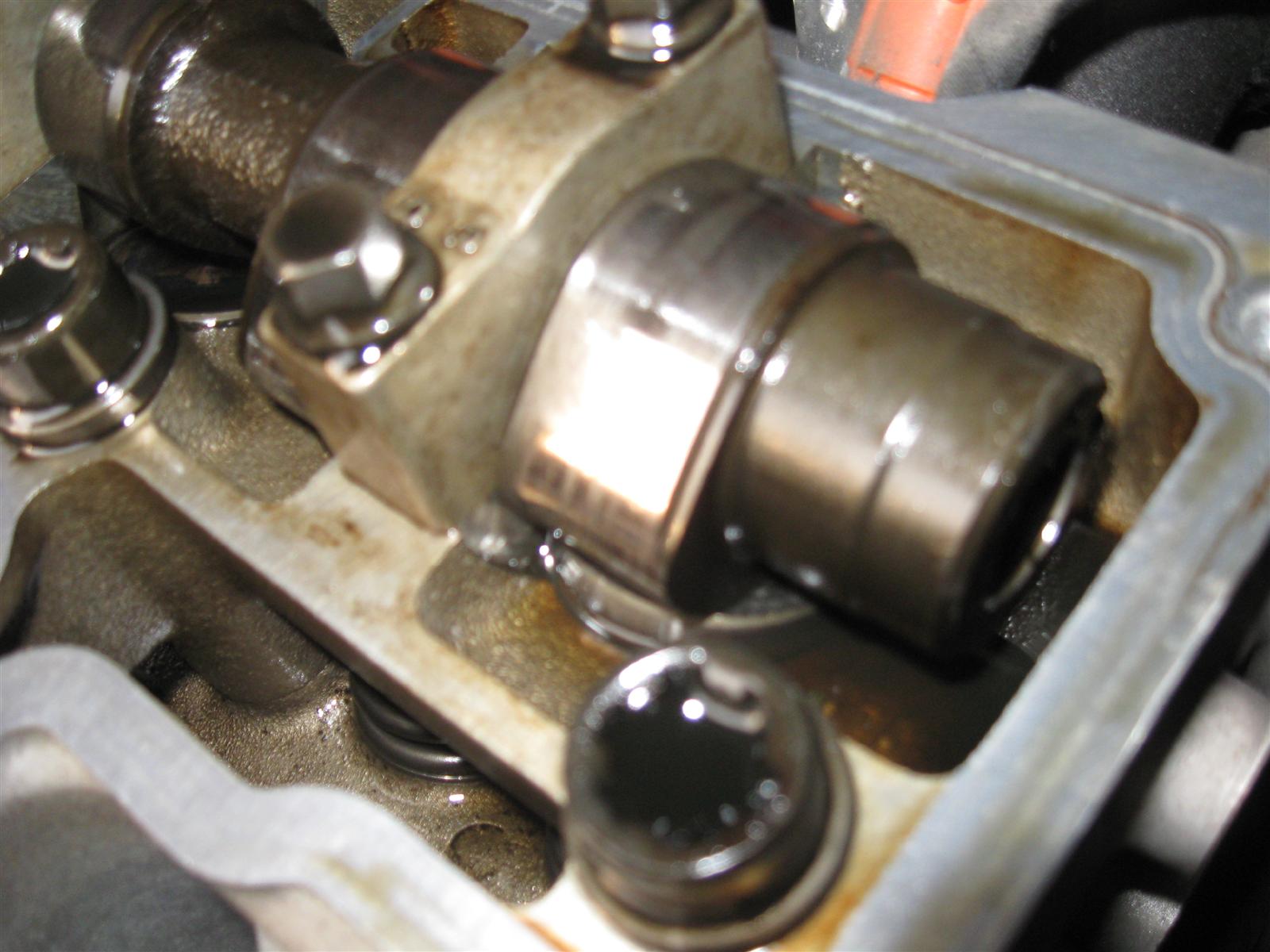

Dobrý den,
po sundání krytu vaček jsem si všiml, že sací vačka na 4.válci (ta úplně na kraji) je dost ohoblovaná (druhá sací vačka na tomto válci je zcela v pořádku), jsou na ní vidět i takové mikro rýhy. Zdvih na ní ještě je, motor jede dobře a výkon nechybí (alespoň pokud můžu hodnotit). Čím může být takové ohoblování vačky způsobeno? Napadá mě někdy v minulosti nedostatek oleje? Je to ta nejvzdálenější vačka, tak možná pokud bylo míň oleje? Teď je oleje dost, je v něm přimíchaný i Bishop, bude tohle hoblování vačky pokračovat nebo už se to nezhorší? Je nutné kvůli tomu měnit celou vačkovou hřídel?
Díky moc za odpovědi...
Petr

Příspěvek od Kůrkyn » 24.4.2013, stř 09:04
vačka i zdvihátko pod ohoblovaným palcem se musí vyměnit.

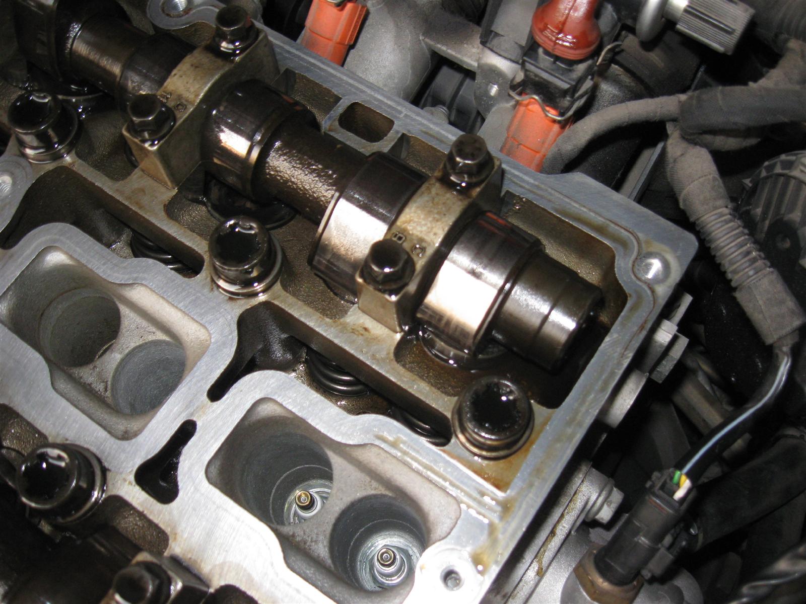

Re: Sací vačka 2.0 TS - přidáno foto
Příspěvek od petrvi » 25.4.2013, čtv 07:23
Je to tedy hodně špatné? Zajímalo by mě jestli nebo jakým tempem se to bude zhoršovat?

Příspěvek od Pivrnec911 » 25.4.2013, čtv 08:00
Mam něco podobného... Měl sem to otevřené před 4rokama,auto furt jezdí jak debil... Používám kvalitnější olej,beztak se to dřív zadře:-):-):-).
HonzaR
Příspěvky: 1930
Příspěvek od HonzaR » 26.4.2013, pát 08:11
"Zvrhni" do toho k tý selence10W-60 ... Bishop 460-G..a zastaví se to skoro na tomhle stavu ..bez další progrese..na sakra dlouho..

Příspěvek od petrvi » 26.4.2013, pát 13:13
Ten Bishop jsem tam teďka právě dal. Najedu málo, přes sezonu tak kolem 3tis. km. Tak to teď nechám, po sezoně na podzim se podívám, jestli z vačky něco ubylo. Pokud se to nezastaví, tak vačku vyměním, jak píše Kůrkyn.
Mám za to, že nějaká destrukce v hlavě (motoru :-) ) akutně nehrozí?

Příspěvek od HonzaR » 26.4.2013, pát 15:41
S tím Bishopem to po pár tisících žádný větší drama nebude--vzhledem k aktuálnímu stavu..
Příspěvek od Kůrkyn » 26.4.2013, pát 17:48
o vačku už nejde, spíš o ten zbytek, který je proměněný v piliny a cestuje po motoru.

Příspěvek od Kůrkyn » 28.4.2013, ned 21:36
ta odrbaná vačka ale náplň zásobuje novými a novými pilinami. Něco chytí filtr, ael nejjemnější otěr 1 – 10 µm filtrem projde.

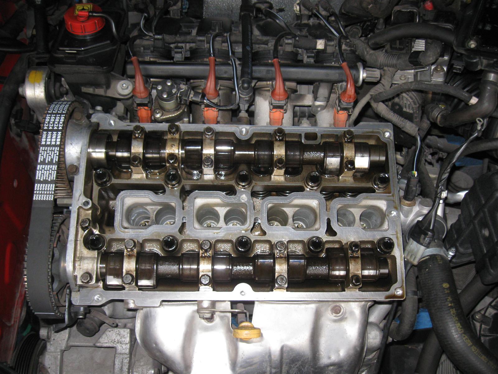

stav vačky?
Příspěvek od petrvi » 22.10.2014, stř 14:29

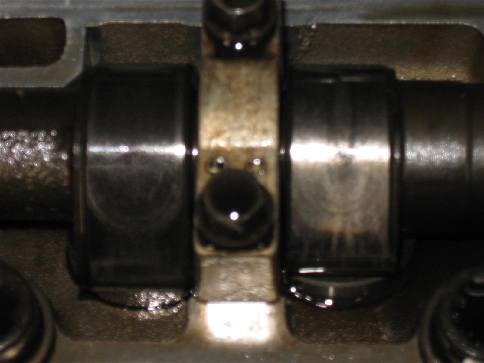

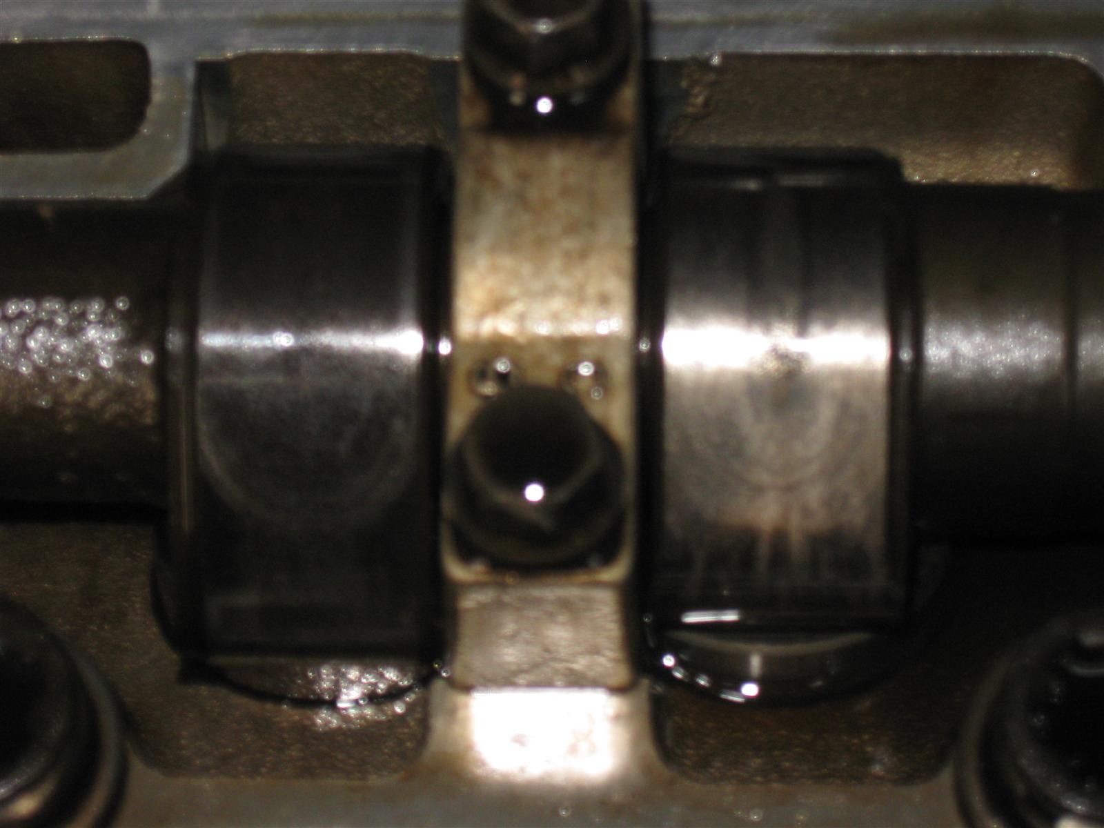

Ahoj, umí někdo posoudit stav vačkového hřídele na fotce?
1) jednak mi jde o palce, dá se nějak zhodnotit stav povrchové vrstvy vaček, zda je potřeba opravit např. nitridací? - kolik to stojí, kdo to dělá?
2) druhak se mi zdají dost podřená ložiska, když po uložení přejedu nehtem, jsou znatelné rýhy... je tahle hřídel použitelná?
díky
Petr

Příspěvek od Kůrkyn » 22.10.2014, stř 20:03
Je to špatně osvětlené, ale řekl bych, že tomu nic není. Na 10% věštecky. Jestli na těch lesklých plochách nejsou žádné vrypy, tak OK.

Příspěvek od petrvi » 23.10.2014, čtv 07:02
Ahoj, díky za odpověď, lesklé plochy palců jsou bez vrypů nebo rýh, ale co ta ložiska? Mají takové mikro rýhy, nevadí to?

Příspěvek od hno3 » 23.10.2014, čtv 17:24
ty vačky jsou OK... palce v pořádku, pouze provozem ojetá otěruvzdorná vrstva...což je ale standart v tomto místě - kontrolní osazení se jeví že se nepřibližuje a ten gramofon v uložení značí nějakej bordel v oleji... maximálně byhc to přeleštil 2000 smirkem abys strhnul hrany a spíš bádal odkud pochází ten bordel (třeba načatá šála..)
