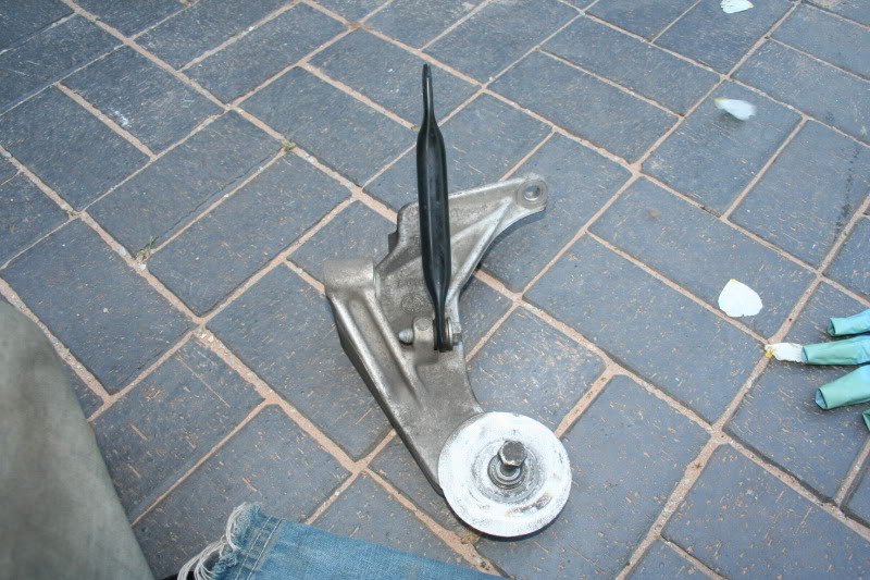

výztuha spodního uchycení motoru
ahoj, nevíte někdo, jestli na je na gtv/spiderech twinspark standardem výztuha na spodním uchycení motoru? jedná se mi o tu černou trubku na obrázcích, já jsem ji tam neměl, tak nevím, jestli tam patří. Fotka je ze 147.
dík
petr
dík
petr
Alfa Romeo Spider 2.0 TS 2001
Re: pokec....
hehe, na 145 1.6 TS sem ji na jedny mel a na druhy ne. Obe rok 97.

Re: pokec....
hmm, no to je teda zajímavé, nevím, jestli ji třeba v minulosti někdo nedal pryč (servis, předchozí majitel...). Nejde mi teď se přihlásit do on-line eperu na http://eper.fiatforum.com/ (nefunguje?), tak se ani nemůžu kouknout, jestli ho tam uvádí k mému VIN. Ten horní konec se přišroubuje matkou k převodovce na ten oboustranný závitový šroub nebo jak?
