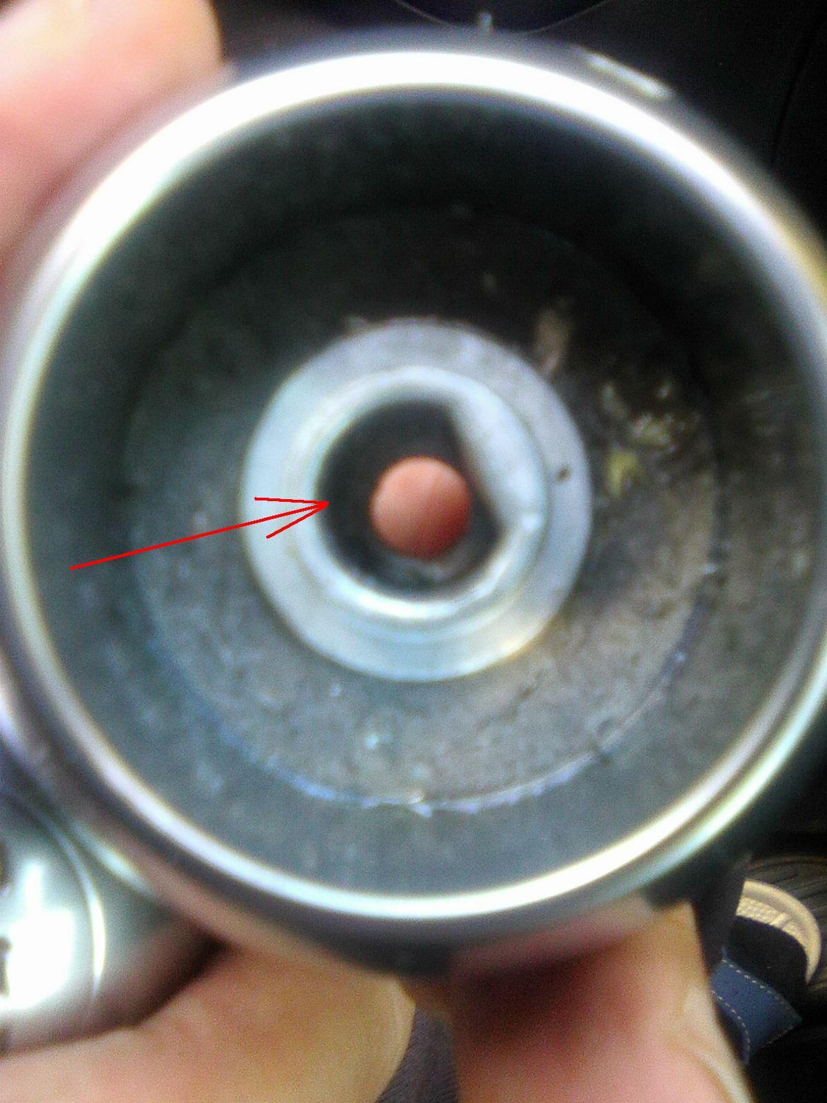

Sľúbené foto hlavice z vnútornej strany:
screen capture freeware
upload gif from url
S tým nožom opatrne :wink:

Návod je skvělý akorát záleží jak drahá je nová koule...ty levnější z Činy mohou mít menší otvor a díky plošce to je trochu problém.
(Foto je origo koule )
