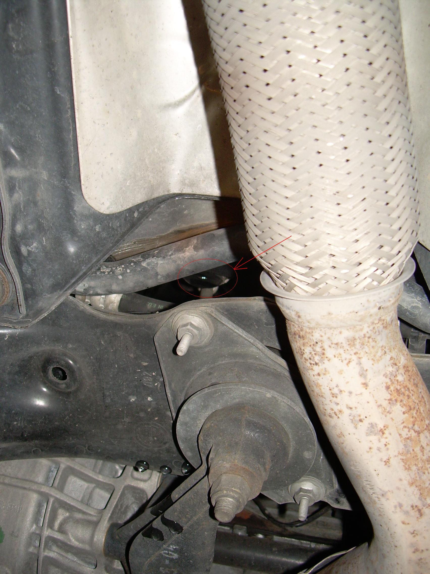

zdravím všechny...potřebuji poradit...mám přípravky na dezinfekci a čištění klimatizace atd. pylový filtr už jsem vyměnil a provedl dezinfekci interiéru a klimatizace vnitřního okruhu....ted je na řade klimoška venkovního okruhu....hadička na spreji pro dezinfekci se má zastrčit do ventilu někde u kondenzační nádobky klimatizace :( to už ale nemůžu najít....a povolit nejaký ventil a upustit si hnací médium bych nerad....kdyby měl někdo zkušenosti kde to hledat budu rád :wink:

Upoustet chladici medium urcite ne. Okruh chladiciho media se dezinfikovat nemuze, jednak kvuli uniku a druhak kvuli tomu, ze na zapach nema vliv. To co zapacha je vetsinou zpusbeno bakteriemi na vyparniku, kde se kondenzuje voda, ve ktere se nasledne bakterie mnozi a zpusobuji zapach. Jestli tim co jsi psal neni mylsen odtok od vyparniku, ktery by mel byt nekde ve spod auta..kde to ti bohuzel nereknu. Jinak klima se dezinfikuje tak, ze pripravek nastrikas na ventilator, ktery je pod prachovym filtrem a nechas pustenou klimu a stridas jen teploty....nejdriv minimum a pak maximum...aspon takto jsme to delaly v M-B...s tim ze to muzes udelat treba 2x jednou se zavrenym vnitrim okruhem a jednou s otevrenym...
EDIT: Kdyz nejdes odtok od vyparniku tak se to tam strika proto, ze se pripravek dostane primo na vyparnik, kde to ma nejvetsi ucinek. Nicmene kdyz to udelas jen pres ventilator (venkovni pod pylovym filtrem) tak by to pres vyparnik melo jit

jojo odtok od výparníku to by mohlo bejt ono to asi v návodu mysleli... nicméně nemohu ho najít...vím že je možnost nastříkat to na ventilator před filtrem ale chtěl jsem to udělat jak píšou v návodu jak je to nejlepší... zbytek už mám hotový jen najít ten odtok :roll: jinak díky moc za ochotu

co takhle nechat běžet klimu a kuknout pod auto, kde to kape :wink:

Bude to mít výpust někde na hliníkový kryt výfuku.Takkže to asi nikde neuvidíš.

Jenx píše:co takhle nechat běžet klimu a kuknout pod auto, kde to kape :wink:
Tak tu už jsem několikrát zkoušel a bezvýsledně. Až to někdo najdete, dejte vědět :wink:

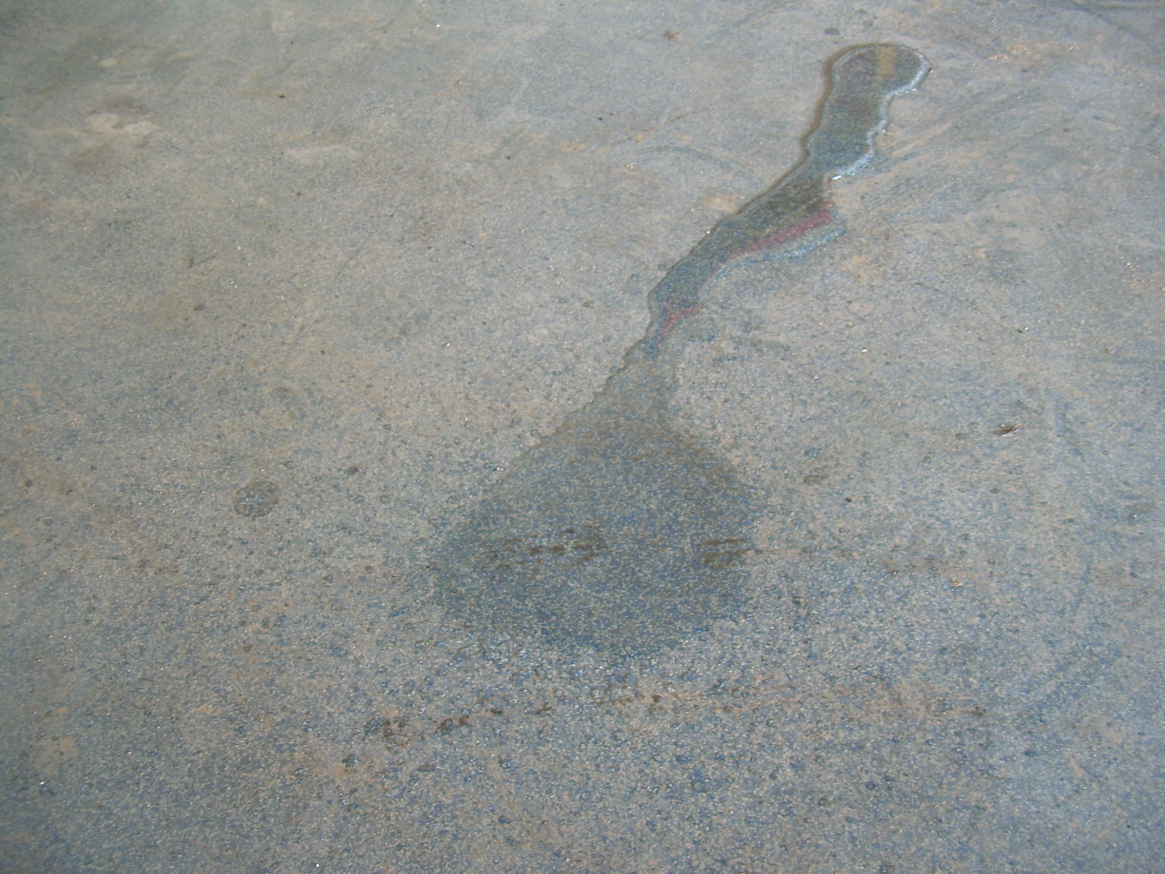

Tak už sem ho našel hehe :)
Začalo to tímhle:
AR 147 JTD

Příspěvek od Jenx » 25.7.2009, sob 13:14
a následovalo tohle:
