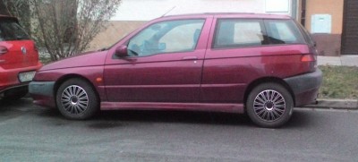

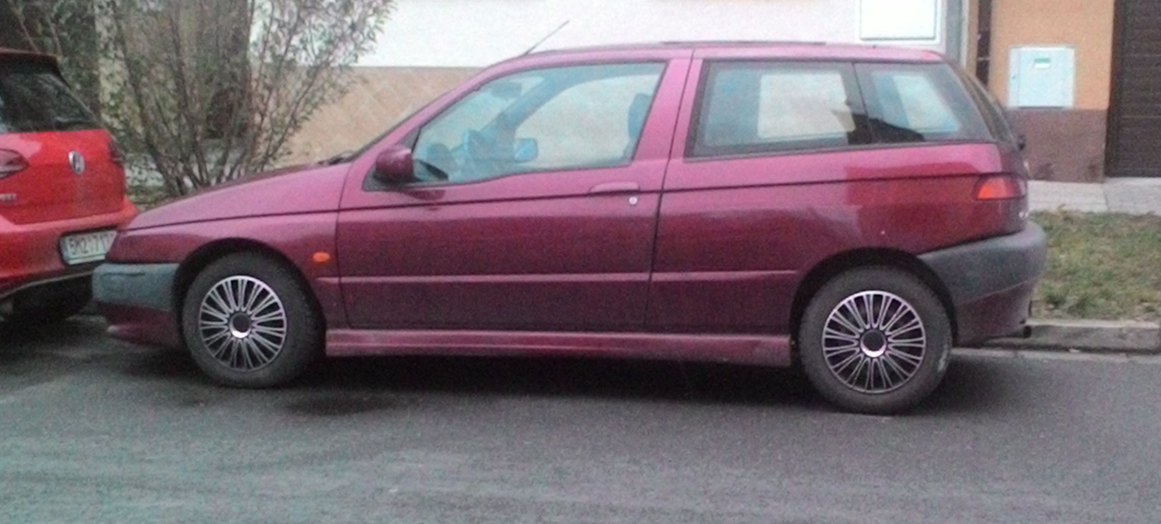

...filtr je tam úspěšně nasazenej , hned to větrá líp , ale ten lak se mi zdá že loupe čím dál víc v té zimě , ty folie na to dávat nebudu a na jaře půjde do lakovny, nechám to původní jak to má být , jenom přidám zadní křídlo v barvě a lepší koncovku výfuku. Ted mi nejde zadní stěrač a něco v tom cvaká v té plastové krabičce jak je konektor před motorkem stěraču , nevíte co to může být a má to cenu rozdělávat?

Když už do toho chceš sypat peníze za lak, užitečné předtím bude dát to nějakému klepířovi, ať se tomu podívá pod sukni* a lakýra to pak může vzít z jedný vody na čisto.
