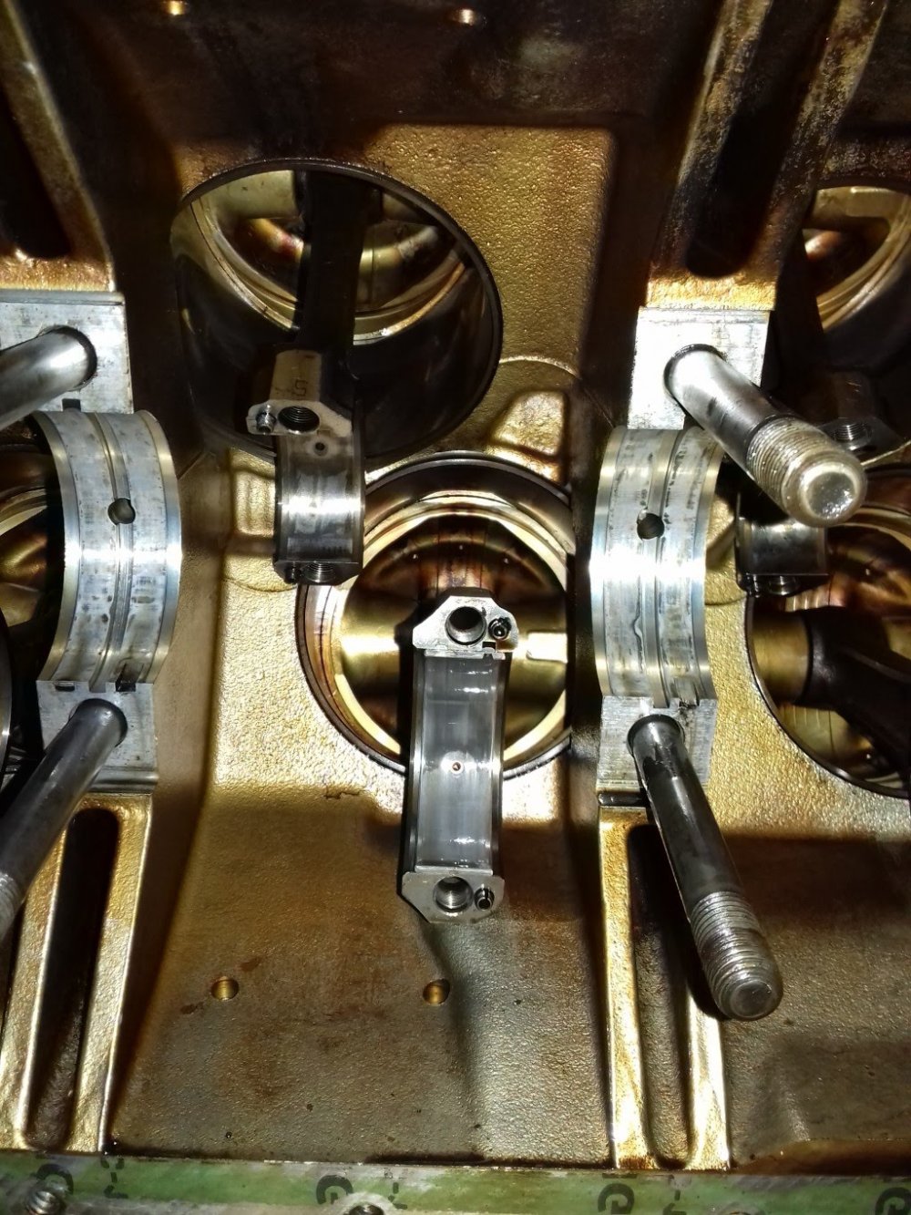

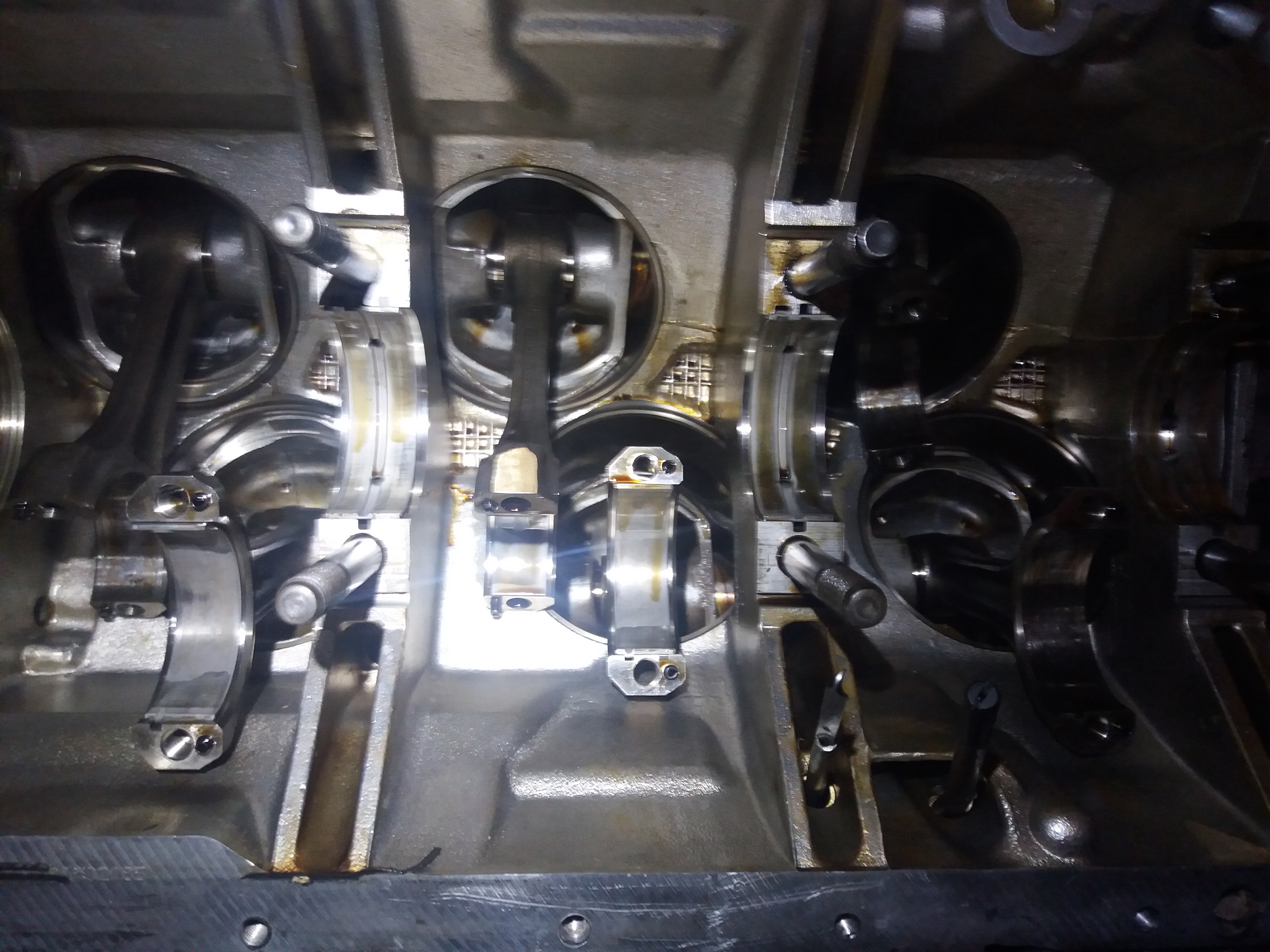

To ja ocenuju a dekuju za to :) nemyslel jsem to spatne. Jenze v tech manualech fakt casto nejsou spodky motoru. Jsou tam uvedene tolerance pistu, lozisek, atd., ale tot vse. Ale prubezne to prochazim, treba neco objevim. Jinak je to trilitr 24v. Co jsem ale vypozoroval, tak trilitr 12v ze 164ky ma 3 ojnice se zamkem naproti koliku, ktery vede vicko ojnice a tri ojnice to maji naopak :)
12v ze 164
A 24v, ktery mam na stojanu. Takto to vypadalo po rozebrani... Asi tomu budu verit a dam to zpet takto...

jsou leve a prave ojnice, oznaceni na boku ojnic 1-3 ukazuji smerem k olej. filtru a 4-6 smerem na druhou stranu motoru. Lisi se dirkou v ojnici na ostrik pistu. Ty dirky na ostrik jsou ve smeru otaceni motoru vsechny na jedne strane.Fotka mizerna ale vypada to ze je to spravne - kolicky na ojnicich smerujou k hlavnim loziskum.

Presne ako pise rossogtv, ja som tak kupil jedno busso co po GO nemalo tlaky, problem bol len v tom ze vsetky ojnice boli otocene rovnakym smerom...

Jo super, diky za info. Takze jsem to tam dal spravne :) ted to jeste doskladat a povzpominat, co kde bylo namontovane. 4 roky skladani jsou 4 roky... :))
