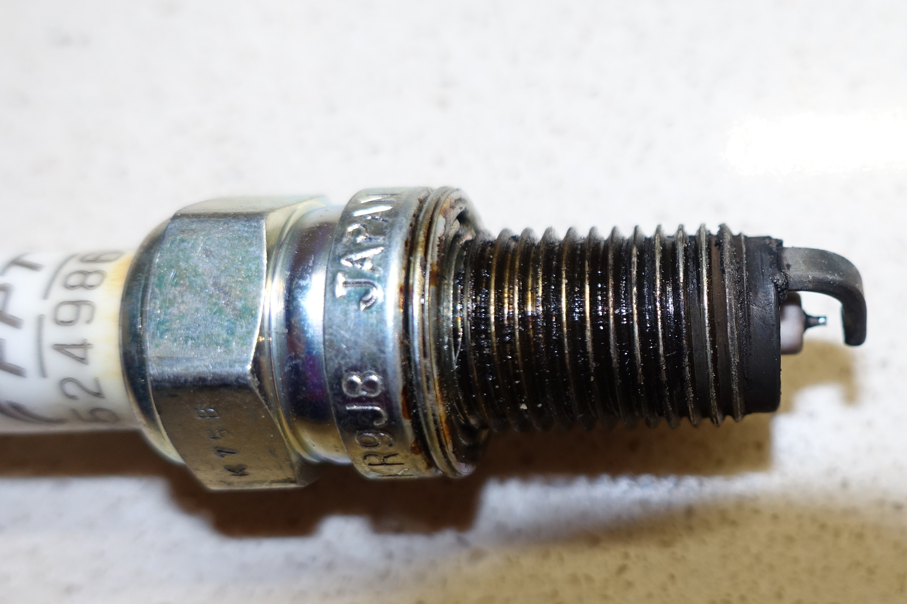

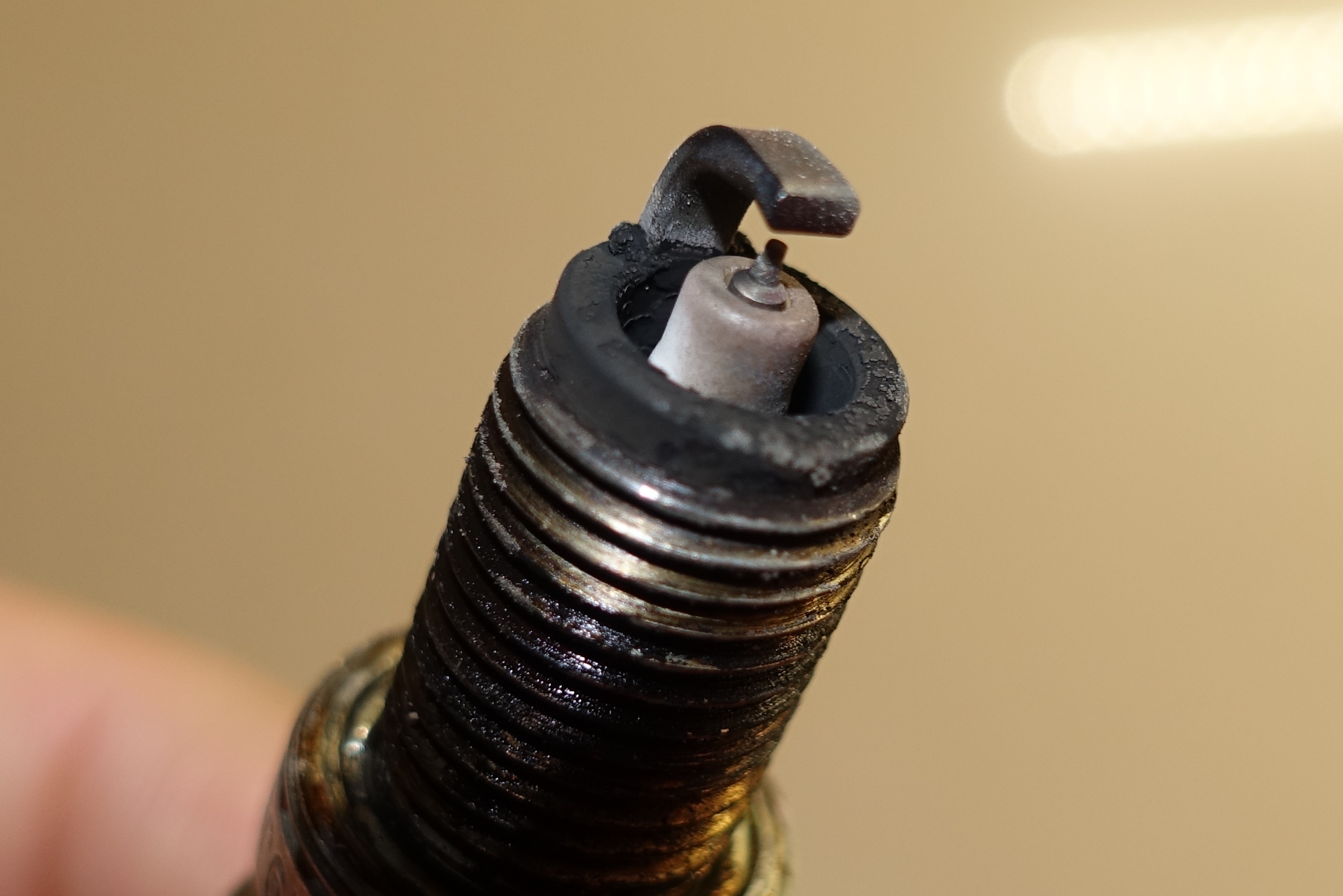

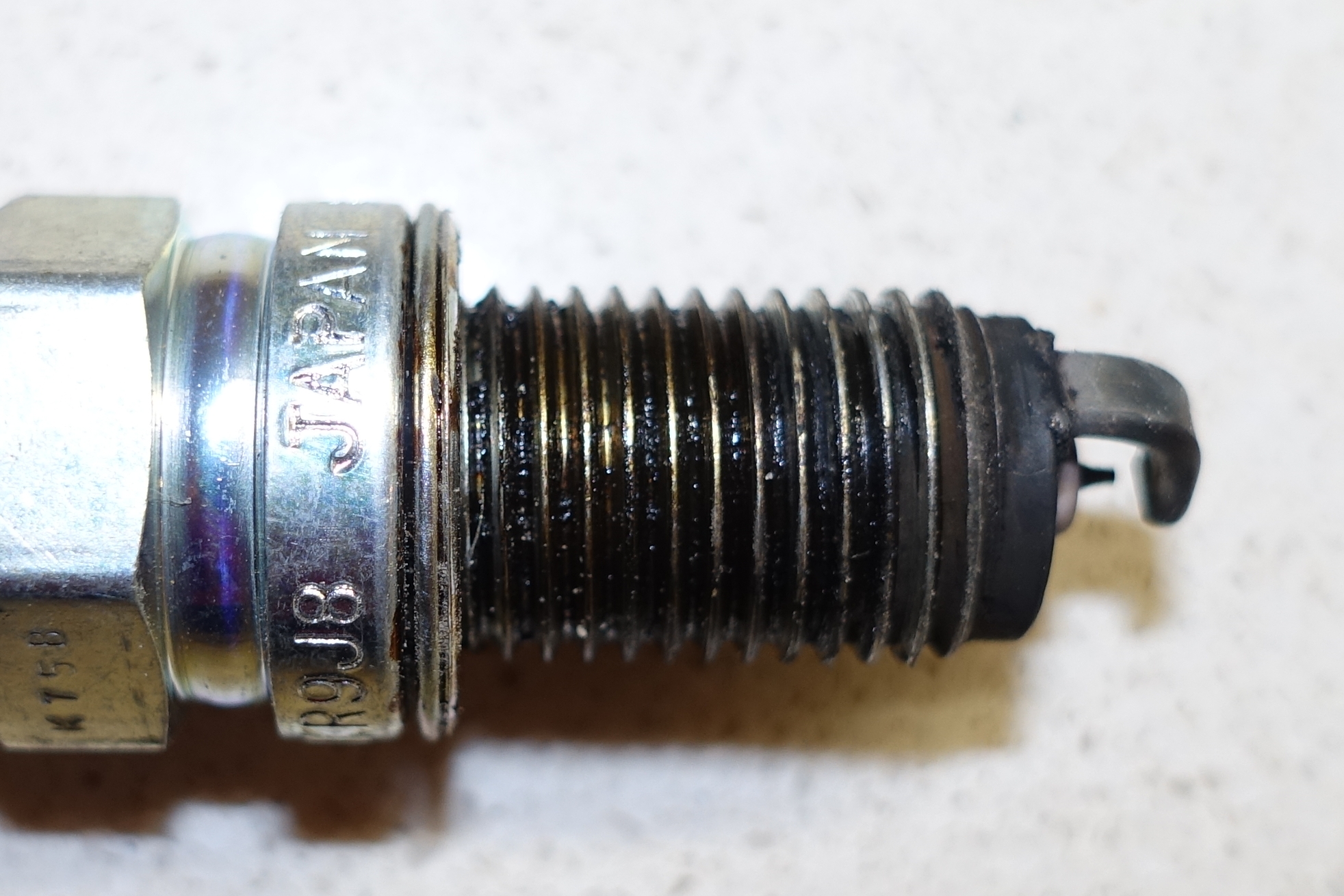

Příspěvek od Kubas » 14.2.2019, čtv 18:46
pánové svíčky T-jetu jsem nikdy nekontroloval a vždy měnil co 30tkm.... takže nemám zkušenost jak mají vypadat.... ale můžou vypadat takto po roce a půl a 15 tisíc km? auto jezdí hodně krátkých pojížděk a tankuje Maxxmotion 100 od OMV.....

Příspěvek od Hampice » 20.2.2019, stř 20:53
Ty moje, co jsem vyndal po skoro 90tis km vypadaly o trochu lépe. Ty krátký trasy jsou past... Zkus přejít na shell, má lepší čistící vlastnosti.

Příspěvek od Jarouš01 » 21.2.2019, čtv 17:25
Nežere ti to olej? Co separátor? funguje? Koukal jsem na druhé téma, kde řešíš ty výpadky výkonu. Krátké trasy v zimě jsou mor. Na multiaru každý rok před zimou proplachuju separátor a toho slizu leze ven dost.
Sice bych řekl, že to primárně s tím škubáním nesouvisí, ale za zkoušku nic nedáš.

Příspěvek od Kubas » 21.2.2019, čtv 18:43
no, olej to nežere a právě ten separátor mi čistili.... humus tam byl, ale nepomohlo to....

Příspěvek od lacin » 7.3.2019, čtv 08:52
Hm. Rekl bych to takto - krasny svicky. Mozna malinko ztuknout mezeru a tradaa, jede se dal. A trochu cernyho bordelu? Poradne tomu zalozit a to opada :)

Příspěvek od hno3 » 8.3.2019, pát 06:12
pokud ejzdí hodně krátkejch, tak o stupeň teplejší, aby byly čistý.. nebo tomu občas naložit..
