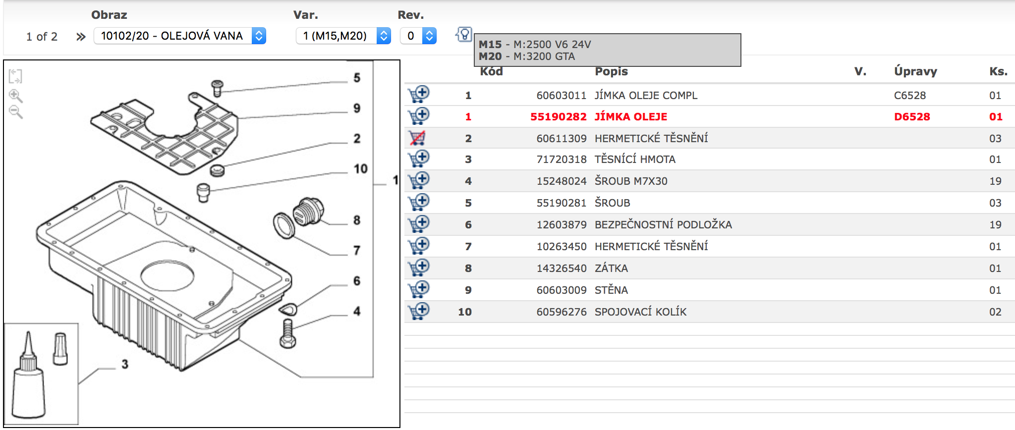

Vitejte, porovnaval nekdo z vas vany z 2,5, 3,0 a z 3,2?
Mam trilitrovou z prasklym zavitem na spuntu a muzu mit novou vanu z 3,2.
Co jsem googlil a porovnaval fotky, tak vypada vicemene stejne... Ae jestli neni nahodou vyssi, nebo tak...
Moje vana je 60603010
A gta je 55190282
Na ebay jsem nasel 55190282 a tvrdi tam, ze to pasuje i ma 2,5...ale tam tem informacim neverim.

Aj eper píše, že 2.5 a 3.2 má rovnakú vaňu. Vaňa s rovnakým číslom je udávaná aj pri 3.0 motoroch. Číslo 60603010 mi eper vôbec nenašiel, pravdepodobne si myslel 60603011. To by mala byť nejaká verzia do roku cca 2003, po nej začali montovať 55190282, ale určite je to kompatibilné.

Aha, diky moc za overeni. Do eperu uz se nejaky rok nejde dostat, tak jsem jen googlil.
Cislo mam spravne, i na googlu se pod timto kodem daji nalezt vany. Objednam 3.2 a uvidime.
Diky.

kompatibilní je, jen bych s vanou vzal i sluchátko neboli sací koš.. a olejoměrku..
