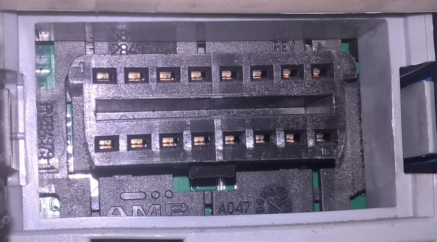

Stále nevyřešeno. Zkoušel jsem ještě zkontrolovat konektor. Podle mě vypadá v pořádku.
Radovan
