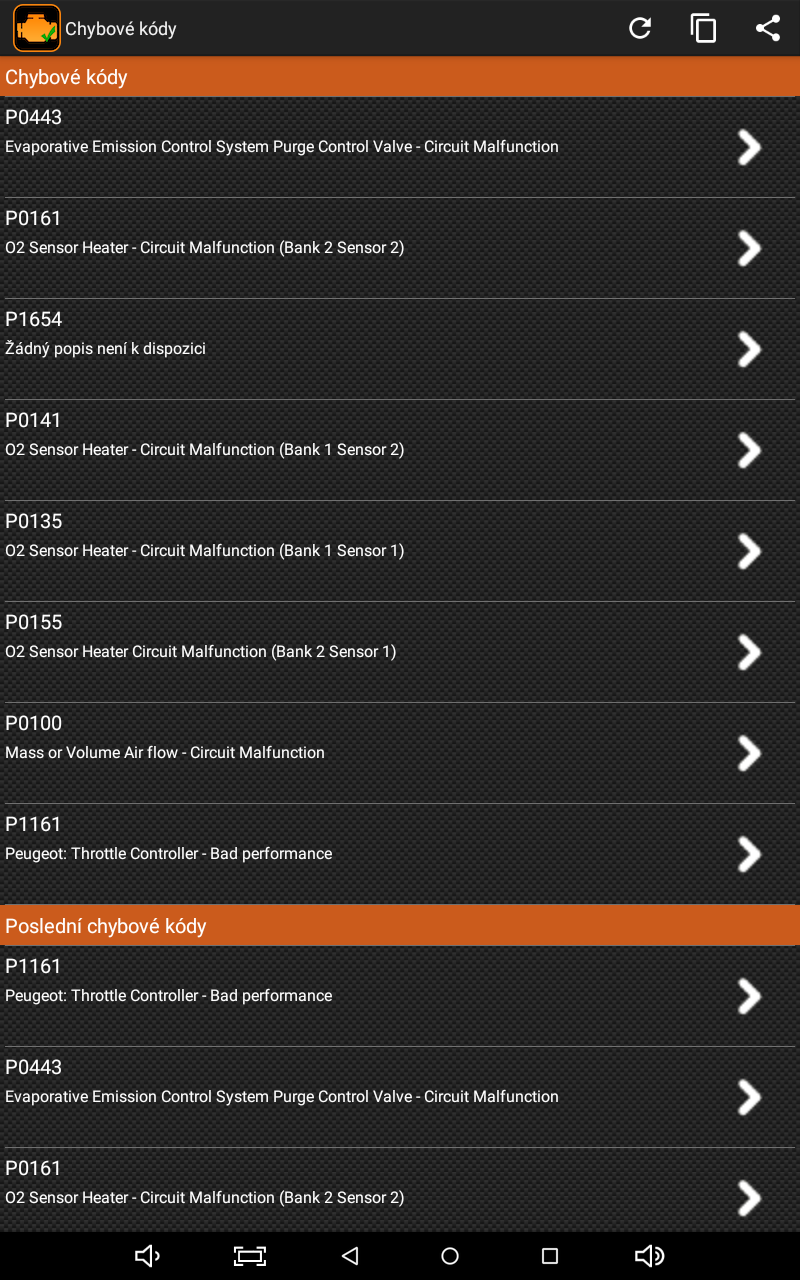

Cestou mi najednou ručička paliva klesla na 0, po chvilce chcípnul motor a teď se to děje neustále. Při zapnutí klíčku je vše v pořádku, po nastartování volnoběh jede normálně, jakmile se přidá plyn a pustí se, tak auto chcípne. Takto to dělá neustále. Pokud je plyn stisknutý motor běží.
Diagnostika ukazuje spoustu chybových hlášek a nevým co z toho vyčíst a kde je problém. Pomůže někdo prosím?
Chybové hlášky: P0443, P0161, P1654, P0141, P0135, P0155, P0100, P1161
Přikládám i screenshot z diagnostiky.
Prosím o pomoc, snažím se ho co nejrychleji zprovoznit :)

To je tolik různých chyb (potenciometr plynového pedálu, výhřev lambd, ventil odvětrávání nádrže, váha vzduchu), že si dovolím věštit, že máš překousáný kabel někde v motorovém prostoru...

Děkuji všem za rady, nakonec byl problém tento: Kabel od spodní lambda sondy se přiškvařil na katalyzátor , zkratoval, vyhodil jednu pojistku a tak to způsobilo všechny tyto problémy. Po výměně pojistky a opravě kabelu je to v pořádku :)
