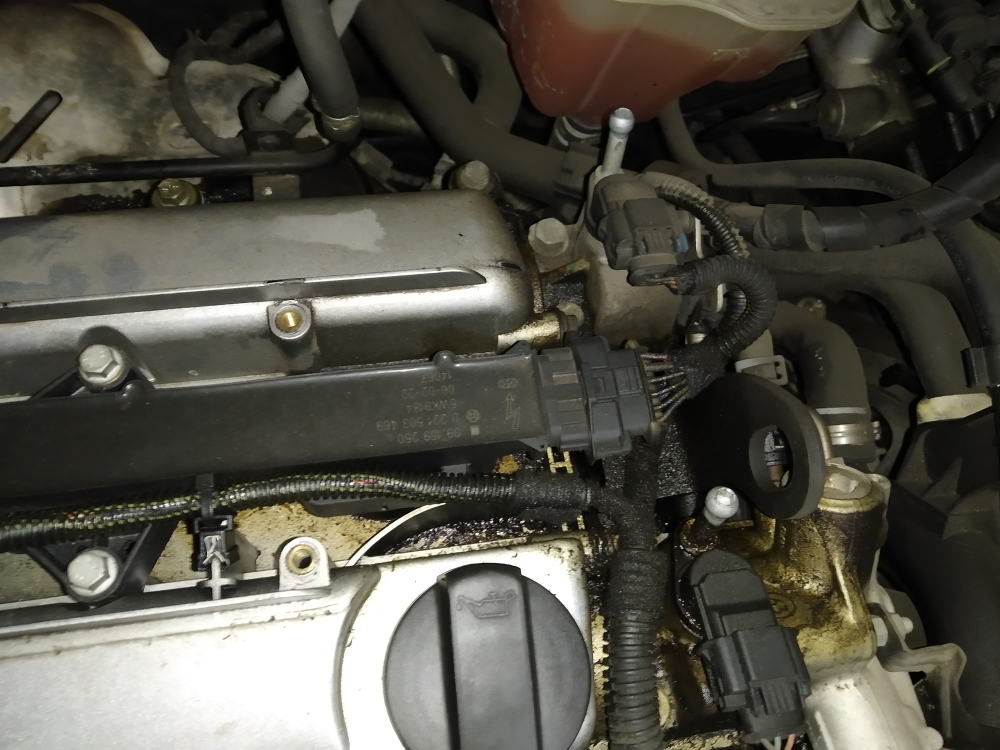

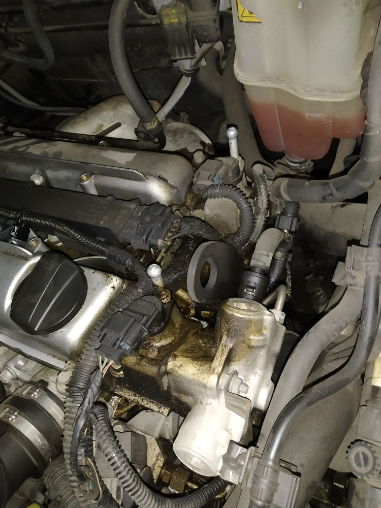

A ta pravá strana motoru poblitá od oleje s tím teda nesouvisí? Začal se mi totiž před garáží dělat olejový flek a občas mám pocit, že auto voní po spáleným oleji, což se dříve nedělo. Těsnění pod víkem ventilů? Nebo to může pochcávat i jinde?
Ještě jednou děkuju. Takže svíčky jsem asi kupoval zbytečně, ale oni už mají namotáno cca 70 tisíc, tak výměnou nic nezkazím.

EDIT: když tak dumám nad těma fotkama, není náhodou to poblitý od oleje snímač na sací vačce? Nemůže to dělat on?
Je to pořád to samý. Strašně to kucká na volnoběh, motor se klepe jak na tři válce. No ono pokud misfire, tak asi na tři válce jede. Je nějaká cesta, jak ověřit funkčnost zapalovacího modulu? Vyměnit ho nemám s kým a novej se mi jentak kupovat moc nechce...

Ten olej muze byt z tesneni solenoidu, pres odtokovy kanalky to pak vytika na presne tom miste co mas poblity. Je to sice strela do prazdna, ale zkus natankovat kvalitni benzin a jeste to dokrm poradne vifem a bez to protahnout na dalnici. Mel jsem podobnej problem po prvnim startu a bylo to vylozene jen spatnym benzinem.

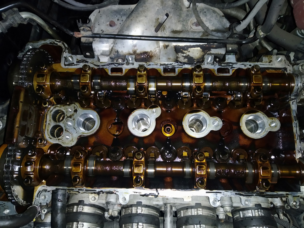

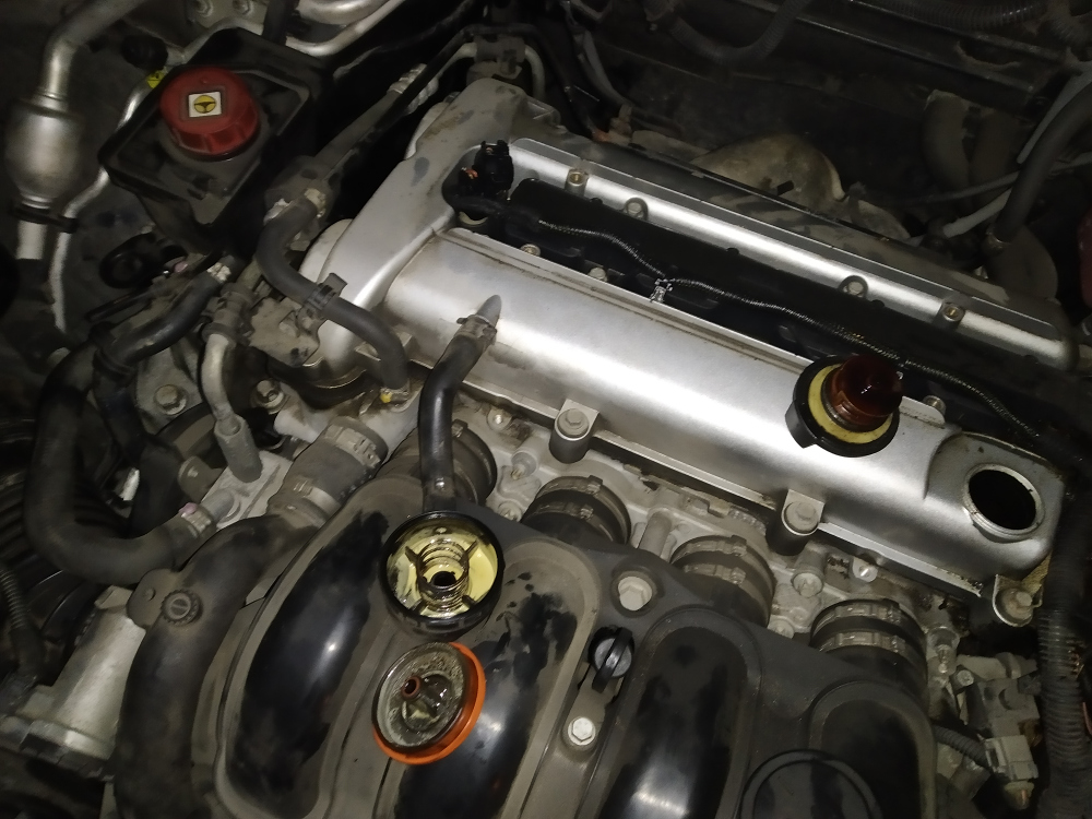

Pustil jsem se do boje s celkem masivním únikem oleje. Zůstává pode mnou 30cm flek. Olej musím kontrolovat denně. :-(
Vzhledem v poblitý hlavě jsem vyměnil těsnění pod víkem, bylo mizerný, ale výměna bohužel moc nepomohla. Flek se dělá na pravý straně ve směru jízdy pod motorem, takže tipuju na těsnění na klice. To už sám nedám, budu muset někoho uprosit. Každopádně takhle vypadá otevřená hlava:
Je vidět, že to asi kolem víka trochu unikalo, ale neni to bohužel ta hlavní díra....
Řetěz dělá tohle, je to normální?
https://youtu.be/f2sTwY49K74
