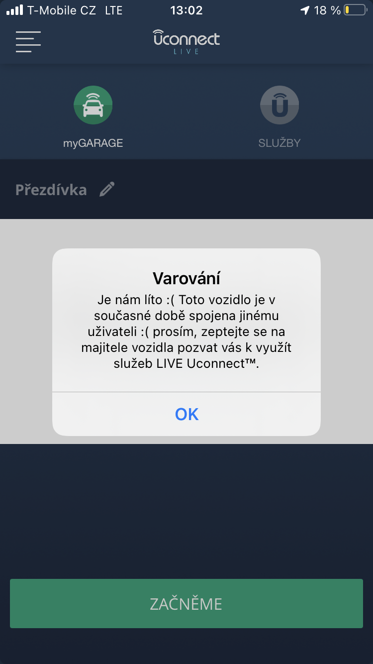

Prosím o radu. Před půl rokem jsem zakoupil giuliettku r.v. 2016. A mám problém s uconnect. Nejde se mi k němu připojit. Píše mi že už je k němu někdo připojen. Bazar mi nedokázal pomoc. Prosím o radu.

Jsi si jistý, že k tvému uconnectu jde použít nějakou aplikaci? Jaké přesně máš rádio?

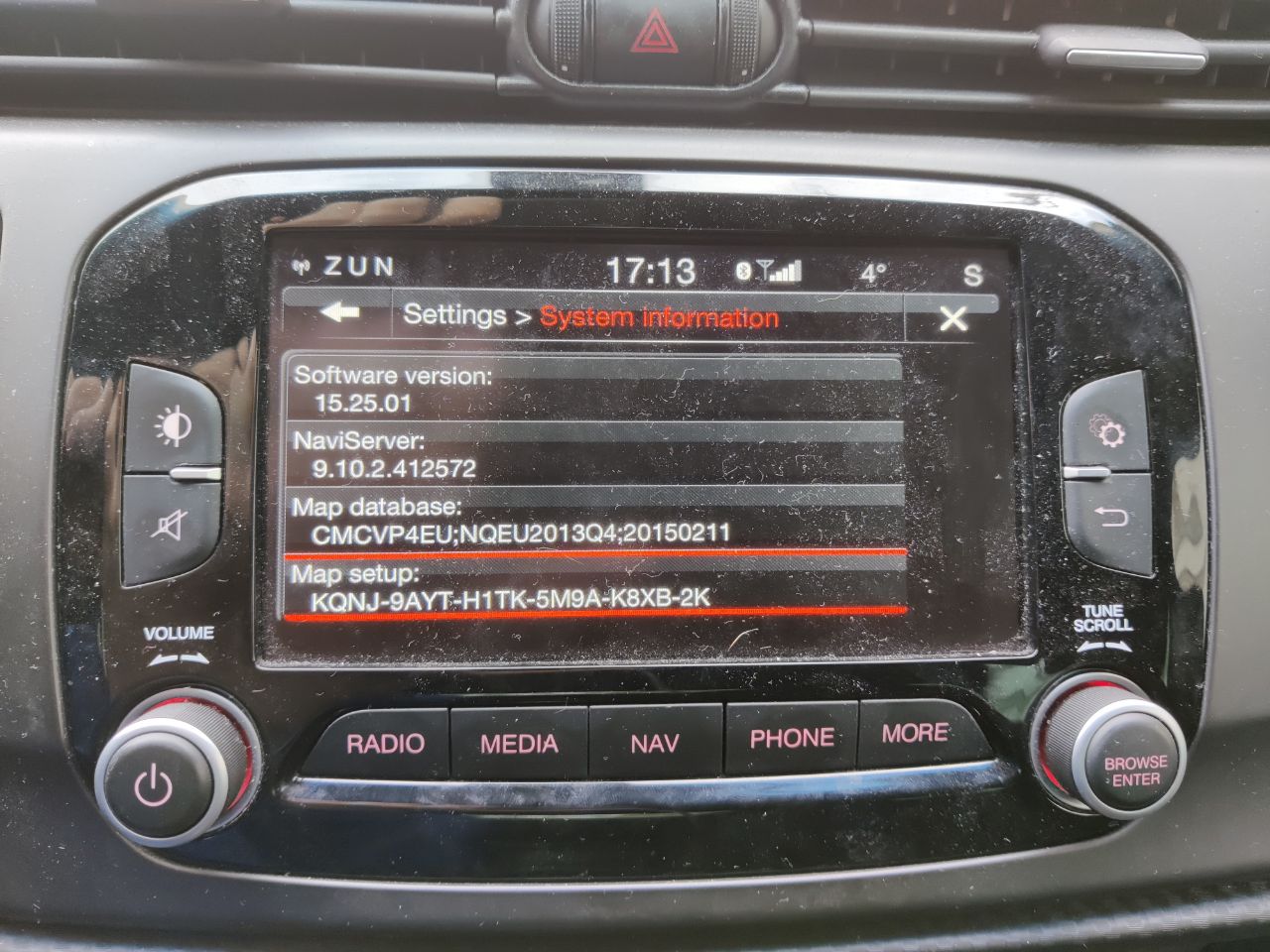

To by mě zajímalo taky, kde, co, jak. Mám tuhle:
Rád se v této oblasti zdokonalím :-)

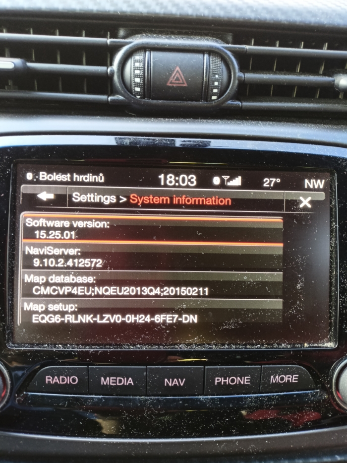

Mám tutéž

Jinak mám úplně stejnou verzi jako Tomshon

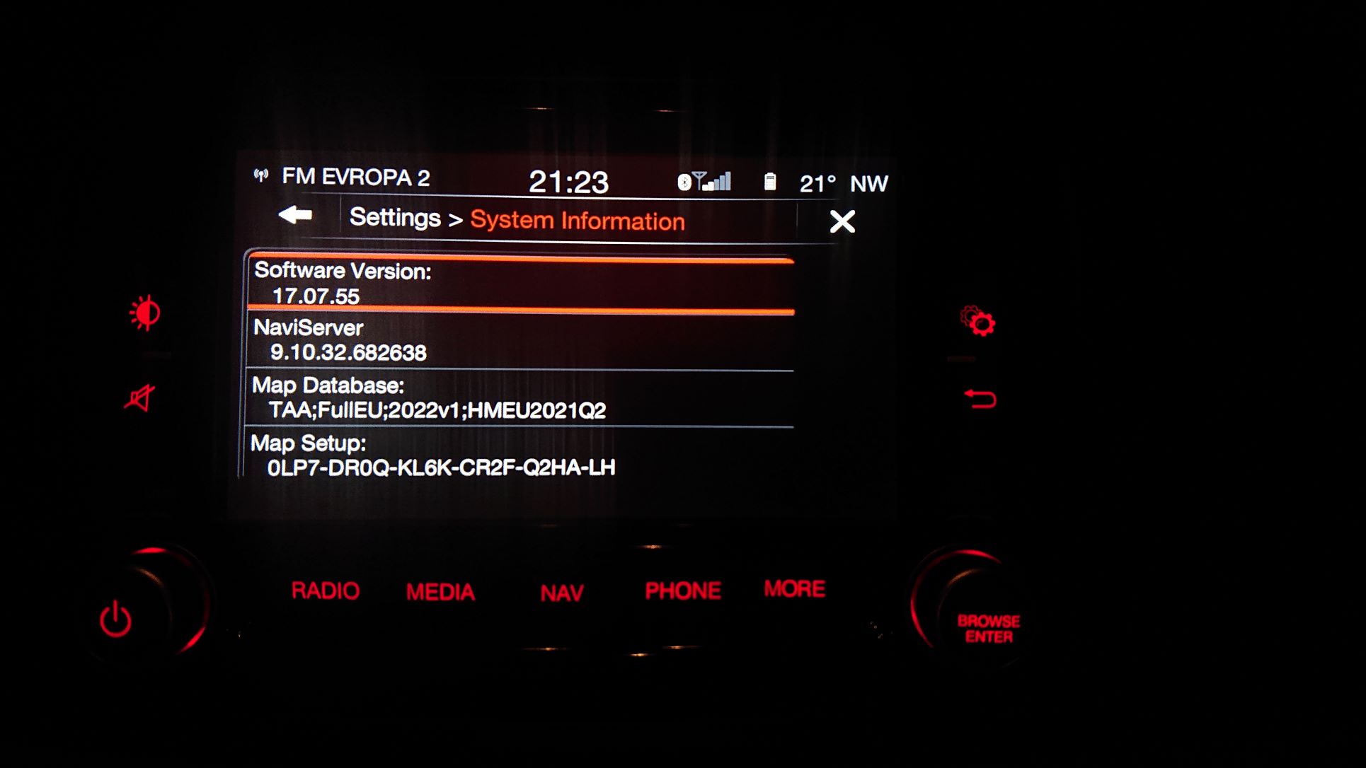

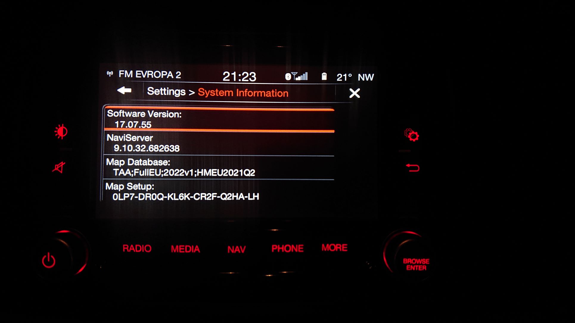

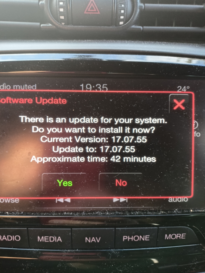

Ahoj všeci, tak jsem udělal aktualizaci sw a map, všechno proběhlo docela v pohodě (akorát to stálo pár litrů benzinu, co už).
Aktualizace map v 6.5 palcovém Uconnect rádiu:
Link MEGA uloziste
Pokud chcete updatovat rádio, jako já, na poslední verzi SW, která umožňuje updaty map, tak potřebujete soubor z /6.5/Alfa original files/17.07.55/MY14_MY15_VP3_VP4_191_17.07.55.zip
pozor, vyšší verze radia nepodporují tento způsob updatu map. 17.07 je nejvyšší, která ještě podporuje.
Disclaimer: Jen jsem popsal svou zkušenost. Nemohu nést žádnou odpovědnost za vaše umřetá rádia, když se něco nepodaří. Pokud ten postup budete zkoušet, je to na vaši osobní zodpovědnost.
Pro samotný update potřebujete:
Magic file z /Modified MAP Update Files/1 Magic Files/1 Magic - Alfa pre UPD (17.07.55).zip
backup script z /Modified MAP Update Files/2 BACKUP files/2 BACKUP.zip
mapový archiv z /Modified MAP Update Files/D 2022v1 Europe/D 2022v1 FEU Custom.zip (feu je Full EU)
Budete potřebovat 3x čistou flešku. Buď 3 flešky, nebo 3x naformátovat a nahrát, já se vydal cestou dvou flešek, na jedné držím zálohu rádia.
Fleška by měla být aspoň 16 GB, formátovaná jako FAT32, ideálně s diodou, abyste viděli, že se s fleškou pracuje.
-swdl.iso
-script.lua
-backup/
Zapnu auto, zapnu rádio, počkám, až se vše probere (asi 2-5 minut), prdnu tam flešku.
Fleška bliká, rádio se tváří, jako by nic. Trvá to asi hodinu. Pak se na rádiu objeví, že našel soubor pro update, a zda chci rádio updatovat.
Je třeba stisknout NO. To je potvrzení, že je backup hotový.
Tento backup si bezpečně uložte, umožňuje oživit rádio, když se něco hodně nepovede! Já pro jistotu flešku s backupem uložil a ostatní kroky dělám na jinou flešku.
Uložili jste si backup bezpečně?
Naformátuju flešku jako fat32

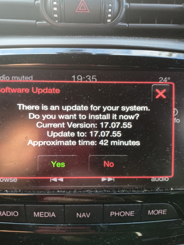

nakopíruju na ni soubory ze zipu /6.5/Alfa original files/17.07.55/MY14_MY15_VP3_VP4_191_17.07.55.zip
připojím flešku k rádiu, zeptá se, zda chci udělat update softwaru. Stisknu YES.
Rádio ukazuje průběh upgradu, trvá to asi 40 minut.
Když update skončí, resetuju rádio. Buď vypnu motor a auto na 25 minut zamknu, nebo podržím tlačítka "Radio", "More"(Apps) a "browse enter"(pravé točítko), v servisním menu zvolím "reset radio" a ono se do minuty resetuje.
V rádiu je jiná grafika a fonty, přibylo pár funkcí, je rychlejší. Na bluetooth se už hlásí VINem auta, a ne jen označením "uconnect"
Na flešku vybalím z magic file soubor swdl.iso a obsah složky D 2022v1 FEU Custom ze stejnojmenného zipu. Fleška pak vypadá takhle:
-swdl.iso
-app/
-content/
-fs/
-license/
-script.lua
V autě zapnu rádio, nechám všechno načíst (2-5 minut), připojím flešku. Ta začne blikat a magie se děje.
Nahrávání trvá asi hodinu až dvě (zdá se, že záleží na rychlosti flešky a náladě rádia), že je vše hotové, poznáte tak, že rádio se zeptá, zda chcete aktualizovat software. Je třeba stisknout NO. To je potvrzení, že jsou mapy nahrány. Odpojím flešku.
Resetuju rádio ("Radio", "Moře", "Browse enter", radio reset), nechám vše načíst, stisknu "Navigations" a do minuty se objeví nová mapa. yeeey!
Flešku odpojte, nenechávejte ji v rádiu, protože jinak rádio vždy zahájí kopírování nových map.
Pokud se vám navigace nebude chtít rozjet, resetujte rádio a nechte to nakopírovat znova.
Kopírování se dá dělat i za jízdy, jen si vypněte stop&start a nezdechejte motor.
Hodně štěstí.
Závěrem srdečné díky iSquithy z AlfaOwner webu, bez kterého bychom se k tomu asi nedostali
- Krok 2: Update sw rádia:
- Krok 3: Nahrání nových map
-swdl.iso
-app/
-content/
-fs/
-license/
-script.lua
Hodně štěstí.
