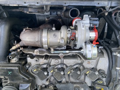

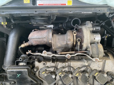

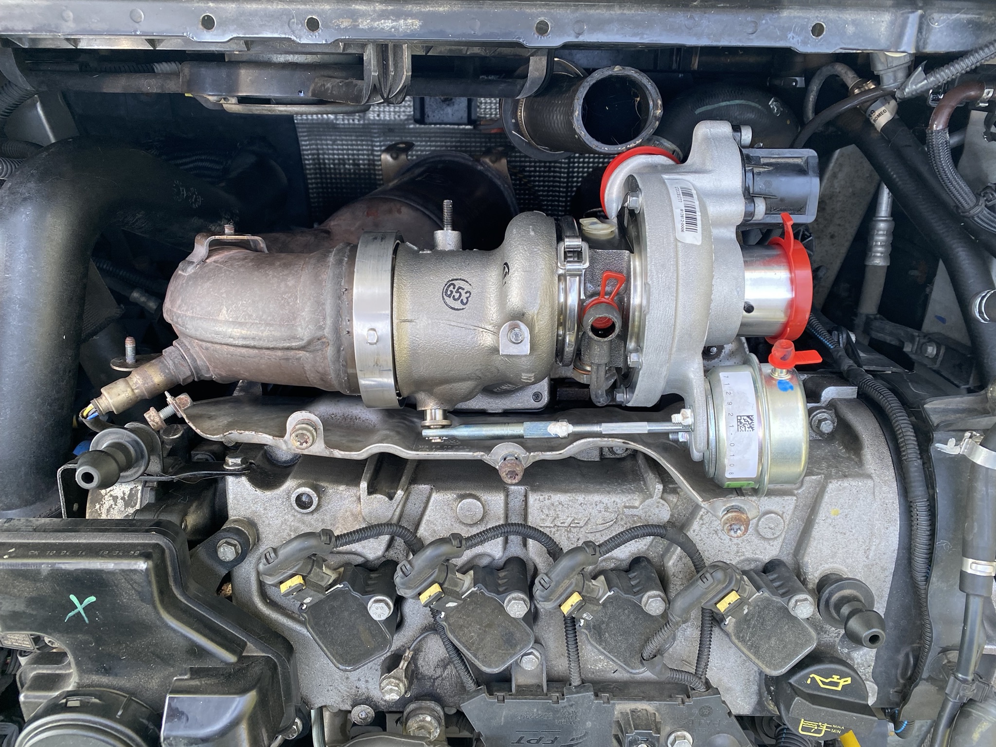

Tak turbo vyměněné. Práce teda v podmínkách "stání na zahradě" na cca 6 hodin... :???: Ale dá se zvládnout i bez zvednutí auta - jde jen o 2 šrouby co drží výfuk, které se dají povolit i zeshora a tím odsunout potrubí pro přístup ke šroubům svodů.
Houkavý zvuk je tedy pryč a už jen zůstal ten jemný syčavý zvuk od blow-off ventilu...
