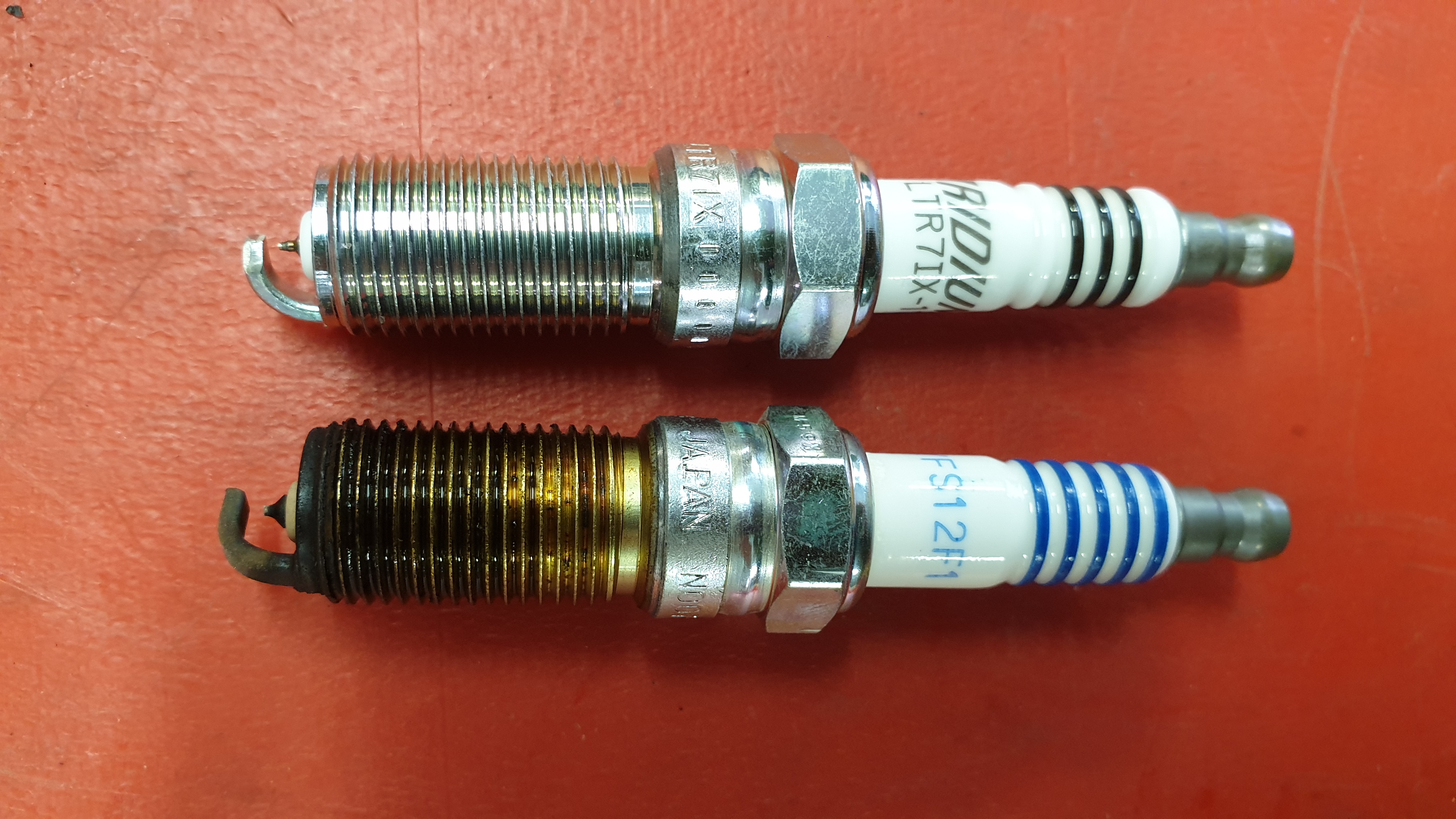

Svíčky jsou spotřební zboží, pochybuji že to vezmou na záruku. Tohle jsou iridiove svíčky po 28tkm
