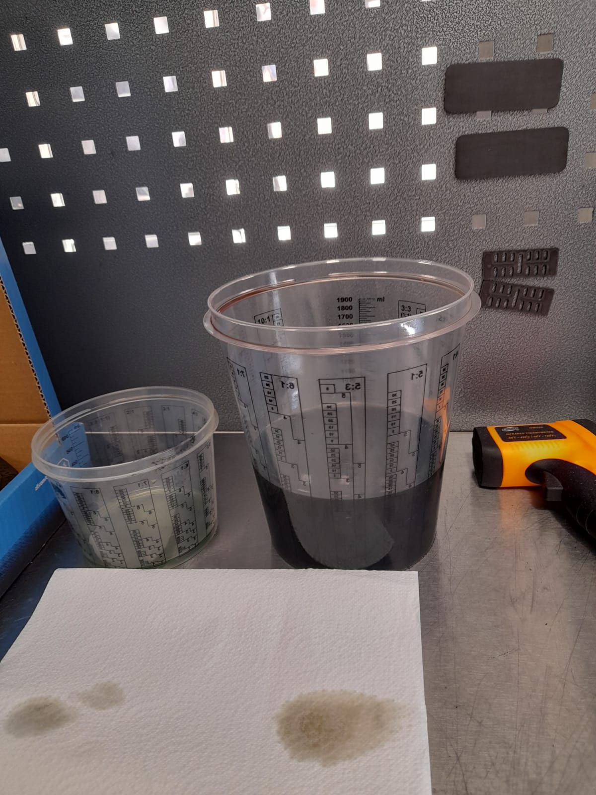

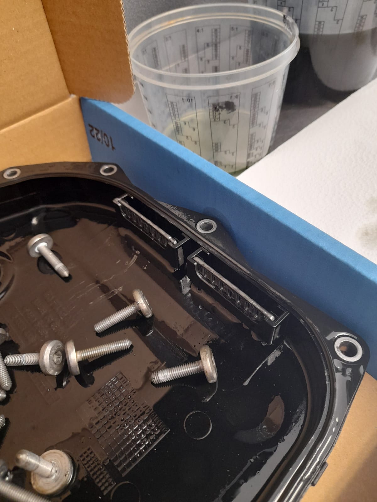

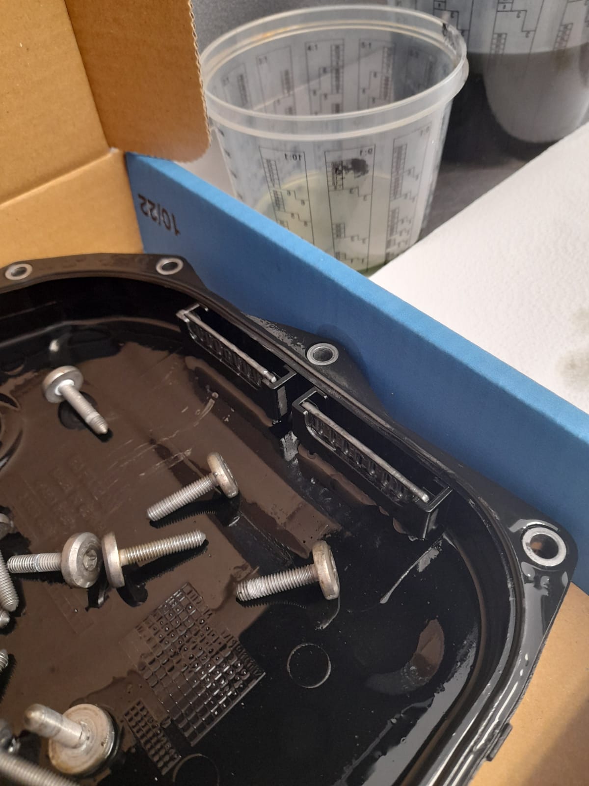

Jůlinka jde z firmy do dobrých rukou tak jsem ještě nechal vyměnit olej v převodovce a diferáku.
Pět a půl roku, najeto 55 tisíc.... u převodovky už to asi chtělo - přecejen to najela krátkých trasách což pro ten olej nikdy není dobře. Diferák je řekl bych čistá prevence, to už se asi do konce životnosti toho auta dělat nebude ;-)
Foto nového/starého oleje a vany viz níže....
Jinak dělali to pánové z http://automaticka-prevodovka.com/kontakt tady v Uherském Brodě.
Převodovka za 12500 komplet, diferák za 2000....
cenovka celkem dost teda, nevím za kolik to dělá autorizák.
Každopádně pánové se tvářili že fakt vědí co dělají :D

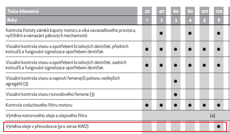

hrabu se při prodeji Stelvia (rv 2021) v papírech a nevím jak to bylo dřív, ale u tohodle auta už se píše o pravidelné výměně oleje v převodovce. čili už i automobilka přestává psát o "doživotní" náplni.
Příspěvky: 9287
Re: Výměna oleje v 8st. ZF
Příspěvek od Hampice » 16.7.2023, ned 09:04
Je to tak i u Giulií a od začátku. Platí to totiž jen pro čtyřkolky.
Příspěvky: 19256
Příspěvek od Kubas » 16.7.2023, ned 09:35
jakoze RWD olej v prevodovce podle automibilky menit nemusi a AWD ano? chapu ze jsou tam jine diferaky, ale prevodovka je stejna, takze mi to uplne smysl nedava.... :-)
Příspěvky: 9287
Příspěvek od Hampice » 17.7.2023, pon 14:24
A tebe by to některak překvapilo? :)
Ty převodovky ale jinak stejný nejsou. Q4 obsahuje výstup na přední osu s tím mezinápravovým diferenciálem, který je mazaný společným olejem. Takže je ten olej mnohem víc namáhanej.
