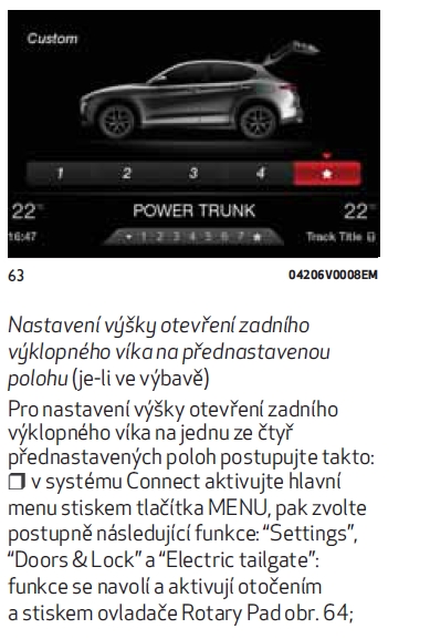

• Otevři kufr
• Dej ho rukou do polohy, kdy by jsi ho chtěl mít
• Pak zmáčkni jedno z těch dvou tlačítek na kufru na 5 vteřin
• Rozblikají se ti blinkry a načte se nové nastavení
Pokud to nepomůže, tak už pak jedině návštěva servisu.

Co máš nastaveno v systému?
Shrek332020
- Příspěvky: 4
- Registrován: 29.7.2022, pát 02:04
- Bydliště: Ústí nad Labem
Re: Problém s kufrem
Ahoj v menu dveří atd mi to ukazuje červené zbarvení jako chybu zadních dveří nejde nastavovat nic....není tam nějaká pojistka nebo tak něco?
