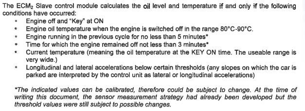

Ahoj všem, bohužel jsem nenašel odpověď na svoji otázku, tak zkusím založit téma.
Mám problém po výměně oleje - po výměně oleje se neresetovala elektronická měrka a ukazovala stále stejné množství oleje. Po měsíci ježdění (cca 1000km) vyskočila hláška, že je moc oleje. Upustil jsem 0,5L nechal dle návodu 5 minut na volnoběh a nic. Nemáte někdo zkušenost co s tím? Jak se dá restartovat elektronická měrka, aby ukazovala správně ? Při výměně se dávalo 5,5L a nechce se mi opět olej měnit kvůli elektrické měrce. Díky moc! … auto má najeto 54 000 km / rok výroby 2017.

Auto musi stat na rovine. Vcera jsem dolejval a pohoda.

ja som menil ale nalial presne podla predpisaneho objemu. el.mierka tiez neukazovala ihned aktualnu hodnotu,bolo málo, tak som trochu este dolial, robil som vsetko podla manualu a stale ziasdna zmena tak az na druhy den som pripojil znovu MES a pozrel hladinu oleja priamo na hladinovom cidle a az potom sa to az aktualizovalo aj na LCD auta a už som na max. takze najlepsie naliať presne kolko ma ist nedolievat,kym neni na 100% iste ze je málo

zrovna dnes jsem řešil to samé - cca měsíc po výměně oleje a nájezdu cca 1300 km mi auto během cesty zahlásilo velké množství oleje. Diagnostika (MES) mi ukazovala cca 0,5 l navíc. Po aktualizaci digitálního ukazatele množství oleje dle návodu (rovina, 5 minut volnoběh, vypnout, 2 minuty volnoběh) se nic nezměnilo.
Vyřešili to v Motortecu - bylo prý potřeba zkalibrovat snímač hladiny oleje. Množství bylo v pořádku, nyní ukazuje palubní počítač i diagnostika (MES) správné množství.

No ono já si všiml, že vždy po výměně oleje nechávají v servisech běžet nějakou dobu auto na volnoběh a při tom to mají napojené na notebook. Bylo to i u nadstandardní výměny oleje (po záběhu), tedy mimo interval běžných garančních prohlídek. Takže jsem se na to tehdy ptal, proč to. A jestli si to dobře pamatuju, tak mi i technik říkal, že se to po výměně oleje musí nějak inicializovat. Ale víc bližšího o tom nevím.

5,5 je moc. Má se tam dát 5,2, max 5,3 litru.
Jinak víc neporadím, mě se to po výměně okamžitě aktualizuje správně.
