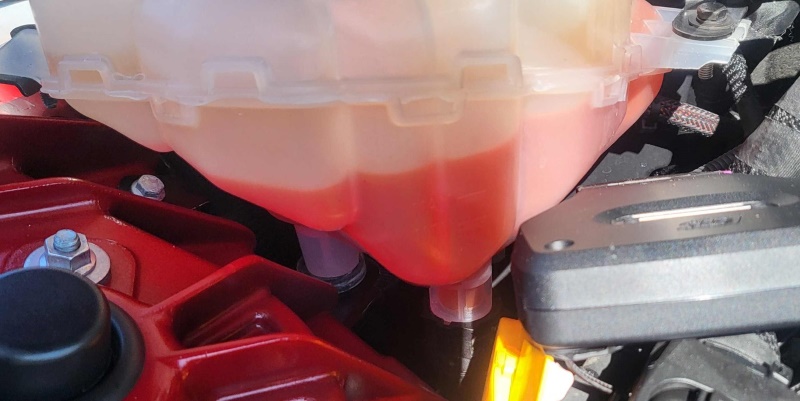

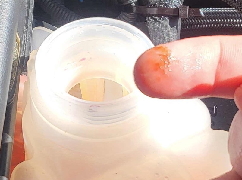

1. fouklé těsnění? Kouknul jsem na chladící kapalinu a zjistil, že expanzka u spolujezdce je lehce zakalená a otřel jsem ze stěny i takový bordel. Olejové víčko je bez šlému, čisté. Je fakt, že zmizelo asi 0,4l motorového oleje...

Ta kapalina je za mě ok, nějaký lehký šlem se tam vždycky udělá, když už to má něco najeto. Fouklé těsnění bys poznal, že by po jízdě byly extrémně tvrdé hadice a případně by kapalina pěnila.

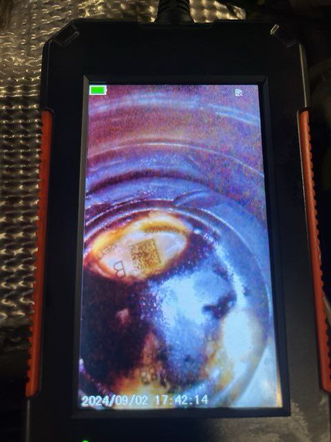

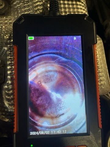

Nabízí se tedy varianta vydřeného válce. Náhodou zrovna 3. válec na to trpí, ale dává to o sobě vědět výrazným klepáním dost dopředu.

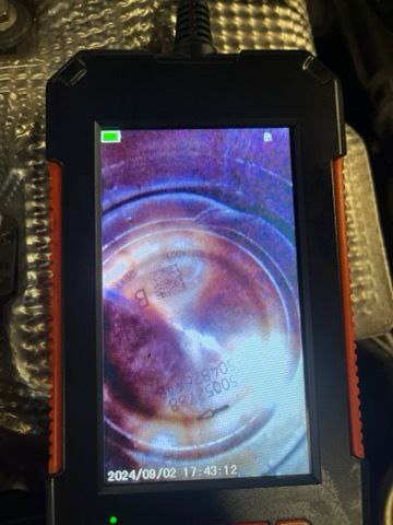

Příspěvek od roberto37 » 10.9.2024, úte 02:34
Tak zdravím přátelé. Stalo se přesně to, co tu Harous popisoval. Vydřený 3. válec, ztráta komprese a papá. Ale co to tak sleduju.
Takže nevíte o nějaké možnosti, jak to řešit?

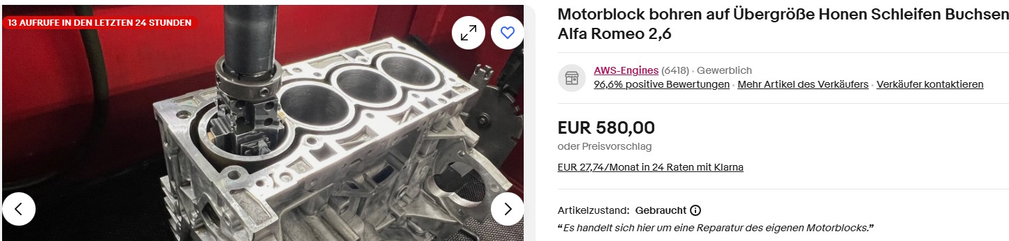

Na stránkách německého Ebay jsem viděl, že vrtají a honujou válce na 2,6l. To je asi blbost ne, ale dám sem https://www.ebay.de/itm/235430200268?ch ... ykQAvD_BwE

Příspěvek od Hampice » 10.9.2024, úte 09:31
Motory jsou všechny stejný, myslím že i ta vana. No i kdyby ta vana nebyla, tak ta se dá přehodit z původního motoru. Když použiješ všechny periferie (turbo, elektriku...) z původního motoru, můžeš použít jakýkoliv jiný.
Jinak ten motor musel už dělat nějaký zvuky ne?

Víceméně jen domněnky o špatném chlazení. Nicméně roubertův motor je pro mě první známý, který se na to opravdu zastavil. Takže by fakt stálo za to ho rozebrat a udělat na něm nějaký výzkum.

Tak to pokovení by bylo moc snadné myslím. Vlastně ani nevím, jak moc to je vydřený. Počkám až ten motor vyndají a uvidíme

Já bych se závěry taky počkal, až se to rozebere. Třeba se najde prasklý kroužek, nebo rovnou píst, což třeba může být i následek toho chipu*.
