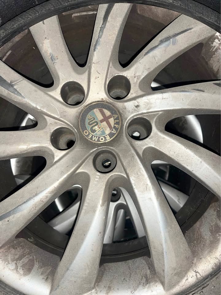

Re: Jaké r17 se vlezou na 4 pístové brzdy ?
Ty turbíny na první fotce vypadají jako kola pro Giuliettu, ty mají užší ráfek.
Jo to jsou, majitel psal, že je měl na 159, ale neví jestli měl 1.8 nebo 2.2 což mě přijde trochu divné... ale i tak jestli neměl sport paket a jestli mluví pravdu nevim, už jsem objednal ty enza. hlavně jsem nenašel jedinou zmínku těhle kol na 159, AI po projetí internetu přišla s verdiktem že na 100% budou ok, minulý verdikt mě doporučil kola, co sám prodávám že se nevlezou
ve finále, giulietta měla prý některé verze na závit m12, pak že brzdy vůči náboji byly více uvnitř, myslím až do et 43, to by vysvětlovalo proč by se tato kola vlezla, závitové díry vypadají, že m14 jsou, ale příběhy lidí co si vrtaly m14 díry na každém kole mě stejně pobavily...

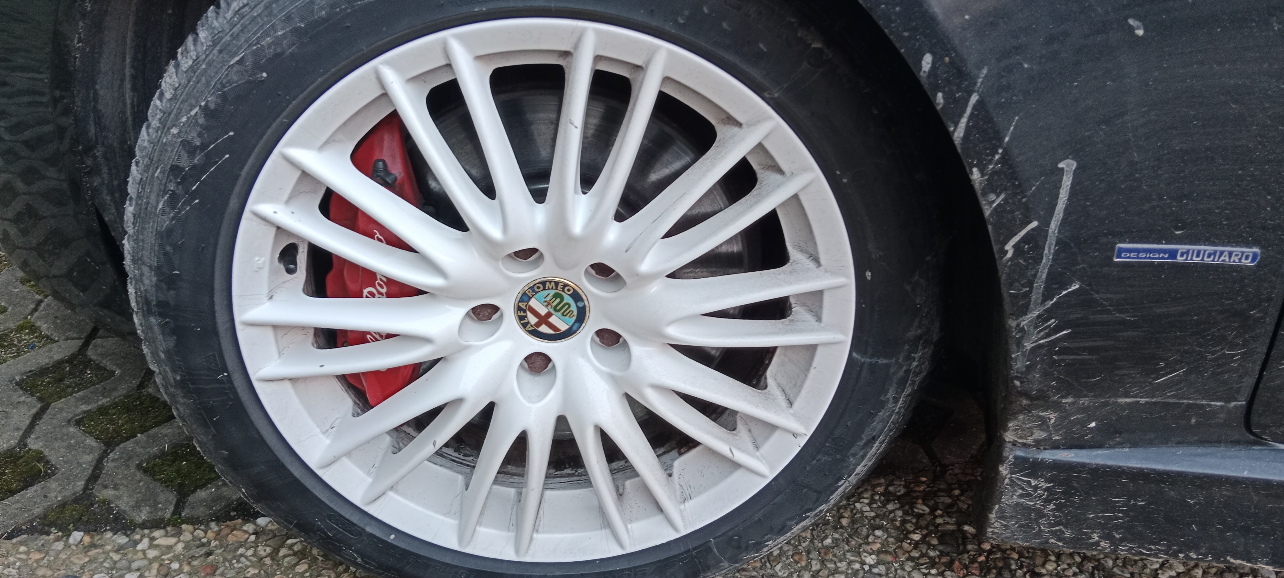

Krásné 3mm mezi třmenem a diskem, napohodu
