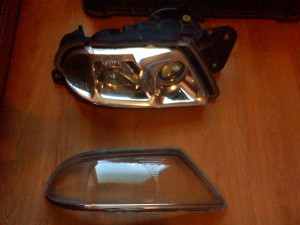

Vycistil som parabolu na dialkove rozobral lupy vnich ocistil paraboly dalej tie cocky zvnutra zvonku a zaujimave ze tie paraboly v tych projektoroch neboli vobec opalene iba spinave no a vycistil som skla z vnutornej strany bol na nich povlak a take tmave boli iz len nalepim skla a svetla ako nove oni svietili pekne ale nechtiac som zrazil cyklistu a tak mam alfu na lakovanie blatnik naraznik a dvere ale uz ju striekne lakyrnik celly predok a alfa je teraz odstavena a prebieha na nej generalka a renovacia ked sa to robi tak naporiadok a sakum prask vsetko *varim varim

tak jsem svetlo lousknul, dvacet minut stourani nozem a svarovacim draten nabrousenym do spicky:)
ale vysledek stal za to.. jen davejte bacha na cisteni paraboly na dalkovy svetlo, me se trosku oloupal ten stribrnej lak asi jak je to za ty leta vypaleny..

No toto je lexan ten do truby dat nemozes to by neskoncilo dobre mam na to nozik a pracovny postup behom 2 tydnu budem zas jedno robit tak to mozem nafotit jak na to idem a opravujem si aj paraboly na miestach co su vysvietene aby to bolo spatky pochromovane sice len tak amatersky ale ked tam das sklo tak vie kazdy prd kde to bolo akorat to lestenie to sa mi nechce ani ma to nebavy.Co cidlo uz mas jede to.

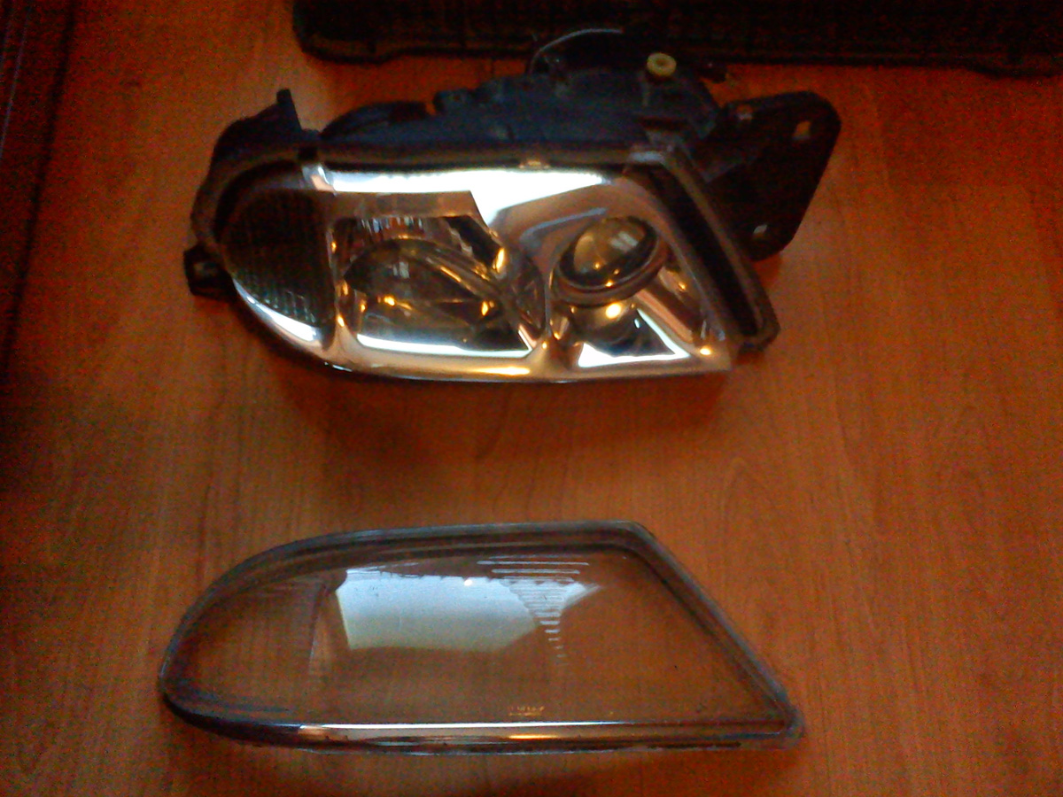

Ja pouzivam na parabolu chromovu foliu akorat musis z nej dat redidlem dolu to samolepici lepidlo umytim v acetone a po odmerani lepim lvalitnim epoxidem na vyseptany podklad v parabole ne na celu ale iba na ten kus co neni ono to neni na 156 ani vydet su tam take polia tak to splyva ono to smolepici lepidlo na foliachdrzi len asi tak do 90 stupnu cel. tak proto epoxid je to piplacka ele stoji to za to folia musi byt tvrdsia z povrchom z kovu pokud budes robit kulatu parabolu tak najprv si to vystrihni nalep a potom a dorez tvar podla podla paraboly nozikem az potom odlep a odstranuj lepidlo, kovovy podklad paraboly zdrsni smirglem zadna hladka plocha .

Tak dnes som to delal nic som nefotil lebo si myslim ze to nema ani cenu ten xenon som riznul na aute slo to jak po masle tak supacky to je prilepene coz si myslim ze je dobre aspon sa stym nemusite pasovat jak ze sklom slo to lehce obrezat po obvode a vylupnut tu foliju pouzivam samolepici od 3M maju ju v reklamnych agenturach a je asi 0,5 mm hruba fakt za 2 hodiny aj z lestenim a nalepenim.
