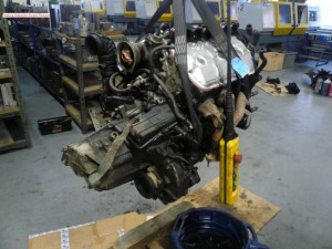

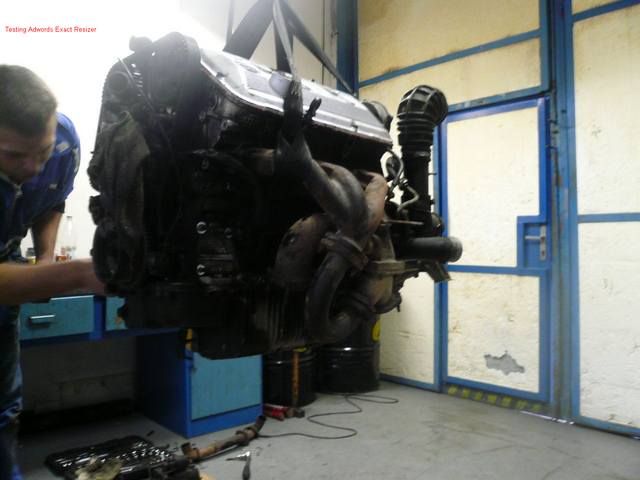

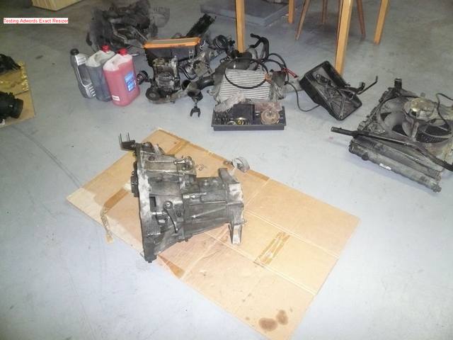

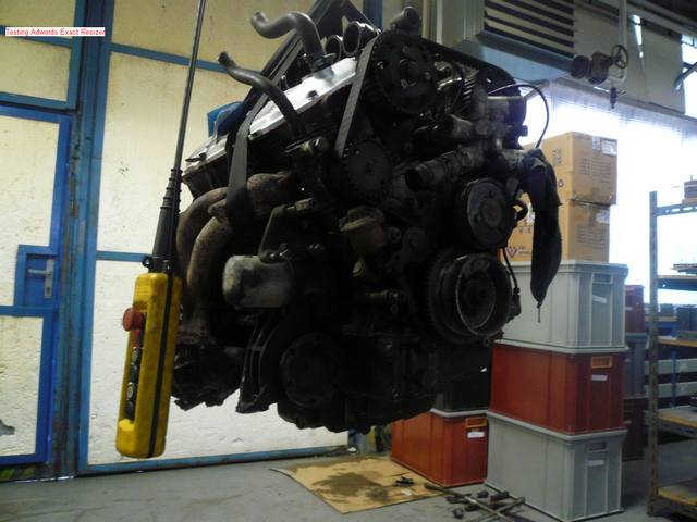

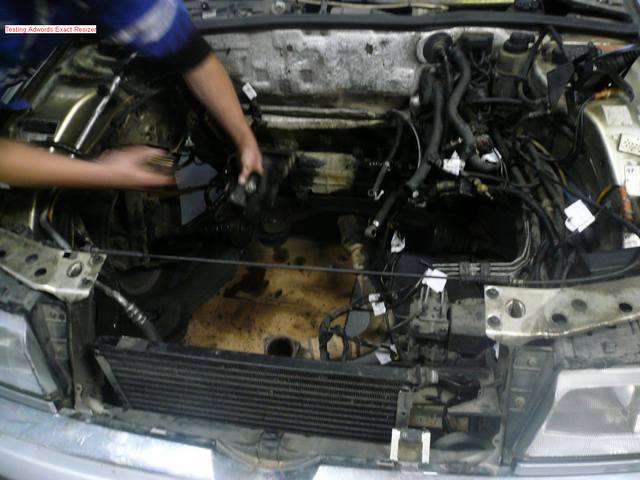

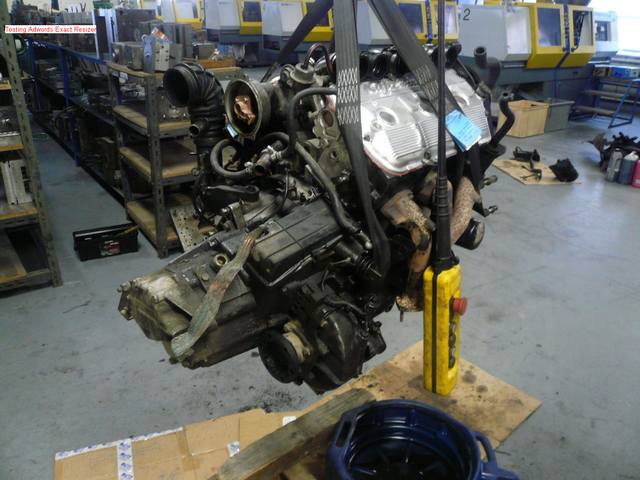

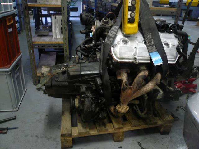

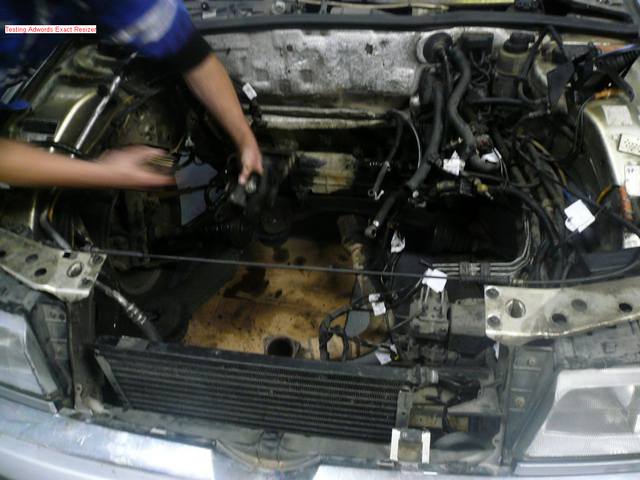

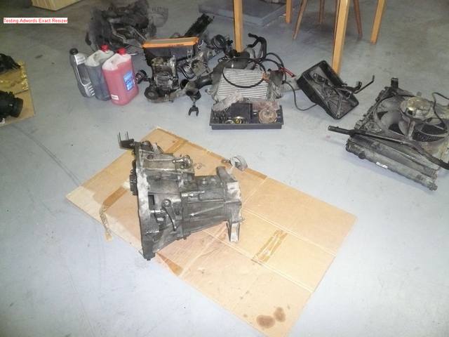

Ještě mi řekni, snad jsem to nikde nepřehlédl který V6? 2.0 nebo 3.0? V zimě jsme tahali V6 z kamošovi 2.0 164. U tohoto motoru to de samozřejmě vrchem i s převodovkou. Ale de to i bez převodovky. Krom silentbloků, výfucku, elektriky - všechnu si ji polep štítkama co si odpojil jinak to nikdy nezapojíš, se musí myslím oddělat i svody, turbína, klima. Jo a ještě chladič. Pak samozřejmě pičičandy alá kýbl s vodou, váha, box s filtrem a tak. Teď nevím jestli nemuselo jít ven i ABS. Celkově ho vyšla GO motoru bez práce, kterou si dělal sám 52 000 Kčs. Já du pohledat nějaké fotečky z demontáže.

*1

Holocausto
Příspěvky: 1089
Bydliště: Brno - Bástr
Re: 164 V6 - motor von - jak na to?
Příspěvek od Holocausto » 21.5.2009, čtv 14:14
*2

Holocausto
Příspěvky: 1089
*3

Holocausto
Příspěvky: 1089
Příspěvek od Holocausto » 21.5.2009, čtv 14:15
*4

Holocausto
Příspěvky: 1089
*5

Holocausto
Příspěvky: 1089
*6

Dekuju pane za foto... Takze je to 2.0V6T - co je jednoduchsie? Ked to vyhodim s prevodovkou von, alebo to oddelim v karoserii? Auto bude potom na rozobratie, takze jednotlive diely, ktore odmontujem pojdu do garaze a nie naspat do auta... Turbo vyberiem este pred demontazou a vsetky elektricke casti spodkapoty, oznacim si to je jasne :) Chladic tiez aj vsetky zbytocnosti... Takze vravis kladkou to v pohode vytiahnem vrchom, odsuniem auto na kolesach a motor pustim na vozik? Vdaka za info :smt026

my jsme to dávali ven s převodovkou. trochu nám přitom vadilo absko, byli jsme na to tři, trošku jsme ten motor museli naklánět abychom ho vymotali, ale není to fakt problém, pokud netaháš z auta motor poprvé. Po demontáži namontuješ zpět přední kola - nejlepší je, když to při demotáži stojí na kozách, přichytíš výfuk a ty blbosti pavoukama a auto normálně odtlačíš kam chceš. My jsme to tahali normálně takovým navijákem, takže jasně, kočka, nebo kladka je vhdná.
