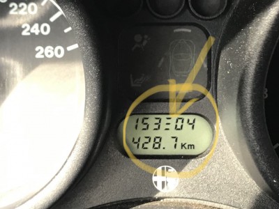

Ahoj po té co jsem na rychlo nandaval baterku a škrtl jsem klíčem o kostru mi displej začal ukazovat neúplná čísla. Stalo se to někomu nevíte co s tím?

taky mi tohle obcas ukazuje.... obcas normalne, obcas tohle... fakt nikdo netusi jak to opravit?

No me to ted dělá furt. Zkusím zajet na diagnostiku a uvidím. Zatím nevím čím to je :(
Re: GTV displej km ukazuje neúplná čísla
Příspěvek od Kůrkyn » 30.5.2009, sob 12:30
diagnostika nic nezjistí, tady je chyby přímo v displeji. Jedině zkusit rozebrat, vyčistit, jestli se něco změní...

To už jsem taky zkoušel a nic to neudělalo. Mám strach, že když vyměnim displej tak to nepomůže. Ještě jsem si říkal, že ten kdo umí stáčet km a napíchnout se do toho by to mohl nějak opravit. No Kurkyne kdyby se ti doma válel displej nebo celá řpístrojovka tak bych jí asi koupil :)

Pokud ukazuje neúplná čísla viděl bych to na kontakty mezi displayem a deskou se zbylou elektronikou.

Takže kdyby to někoho zajímalo bylo to displejem. Vyměnil jsem ho ze starší přístrojovky a už to funguje. Jinak přístrojovka z modelu do roku 1998 pasuje i do faceliftových gtv po roce 1998 a vše normálně zobrazuje. Já jsem ale vyměnil jen displej abych to zachoval tak jak to je. JE zvláštní že se to rozbilo při skratu baterky s kostrou. Jinak díky Soběslavovi Michalcovi kterej mi to umožnil odzkoušet a vyměnit.
