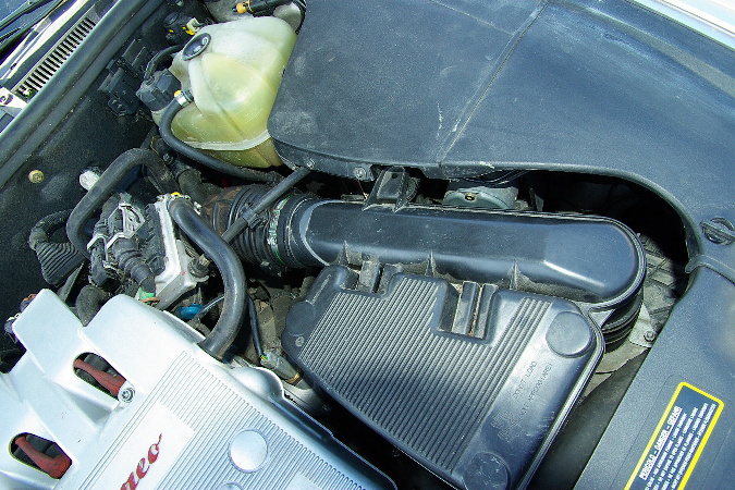

Kůrkyn píše:Chyba může být v krokovém motorku řízení volnoběhu, tlaku paliva nebo v netěsnosti sání. Ostatní možnosti by už měla diagnostika odhalit.
Chcel by som sa opýtať kde je ten krokový motorček na AR 166 2.0 T-Spark umiestnený a či sa to dá nejak po domácky opraviť alebo vyčistiť ak nejak blbne? Alebo sa musí vymeniť za nový? Ak áno tak koľko to asi tak môže stáť. Ďakujem.
:smt100
Příspěvky: 4921
Re: Kolisanie otacok za studena + nepravidelny chod motora
Příspěvek od Kůrkyn » 22.7.2009, stř 09:08
Motorek je někd epoblíž škrtící klapky - malý černý váleček. Může být zanesený karbonem, nebo je pošozený převod v něm. Stojí cca 100-200 €

Kůrkyn píše:Motorek je někd epoblíž škrtící klapky - malý černý váleček. Může být zanesený karbonem, nebo je pošozený převod v něm. Stojí cca 100-200 €
Ďakujem za info, ale prosím ťa nemohol by si mi to nejak bližšie vysvetliť kde alebo ako to nájdem. Mal som predtým škodu 120 a.vs.s takže fakt neviem čo a kde by to mohlo byť. :smt021 :smt021 Myslím aj ten krokový motorček a aj tú škrtiacu klapku. Pomohlo by aj nejaké foto ak by sa dalo. :diky

Příspěvek od Kůrkyn » 3.8.2009, pon 11:30
Vyfoť motor z různých úhlů, nahraj sem fotky a zakroužkuji Ti to :)

Příspěvek od jolefoto » 3.8.2009, pon 21:10
Kůrkyn píše:Vyfoť motor z různých úhlů, nahraj sem fotky a zakroužkuji Ti to :)
Dík že si sa ozval. Ten motor mám vyfotiť tak, že dám dole aj tie umelohmotné kryty alebo to stačí aj keď zostanú nahodené? Budem to musieť vyfotiť v práci tak sa nechcem moc s tým ukazovať lebo zase povedia páni manažéri že sa flákam.

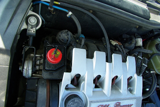

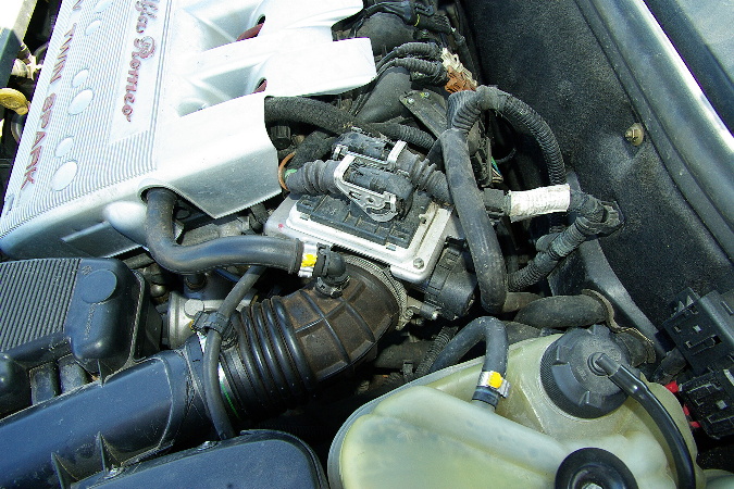

Příspěvek od jolefoto » 8.8.2009, sob 15:55

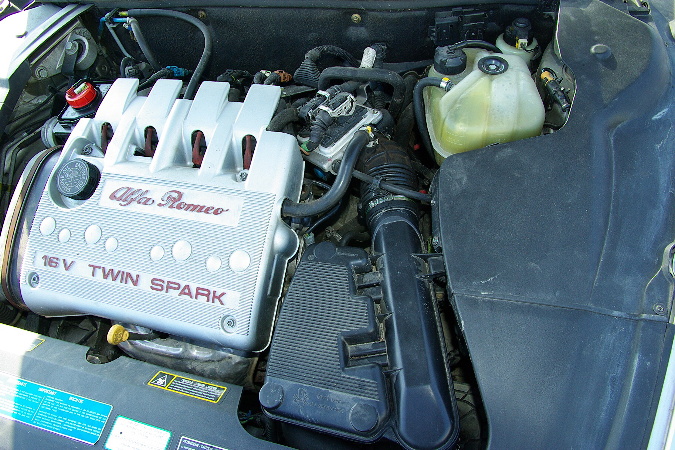

Nevedel som či mám dať dole tie umelohmotné kryty tak dávam sem fotky aj s krytmi. Dúfam že sa ti to dá zakrúžkovať.[attachment=0]IMGP0011.JPG

Příspěvek od Kůrkyn » 8.8.2009, sob 19:12
škrtící klapka je nejspíš pod tou deskou se dvěma velkými konektory a pod ní bude i ten motorek. Sorry, ale myslel jsem, že to bude ten starší twinspark, tady už je to modernější a trochu jiné :oops: Tohle se těžko vysvětluje bez rozebrání a zjištění na autě...

Příspěvek od jolefoto » 9.8.2009, ned 11:34
Ďakujem aj za takéto informácie. Tak skusím to čo najskôr nejak opatrne otvoriť a uvidím čo sa s tým dá spraviť. Potom dám vedieť. Tak zatiaľ ešte raz ďakujem.

Kůrkyn píše:škrtící klapka je nejspíš pod tou deskou se dvěma velkými konektory a pod ní bude i ten motorek.
Ano skutečně je tam. Ale motorek je jeho součástí společně s potenciometrem. Do eEperu jsem nekoukal, ale tipuji, že se prodává celý díl...

Příspěvek od Aleš » 11.8.2009, úte 22:05
Krokový motorek jde rozdělat v pohodě.Nejlepší je,vyndat celou klapku.Je na ní přišroubovanej 3 šroubama.Než rozdloubeš motorek(drží pohromadě plastovejma camprlikam co se rády lámou),tak zkus jestli ti jde volně škrtící klapka v tom uložení.Většinou pomůže,když to pořádně namažeš(např WD-40) až to pojde lehce bez zadrhávání.Pak řádně otřít.Do motorku taky trochu foukni(bez rozebírání).
