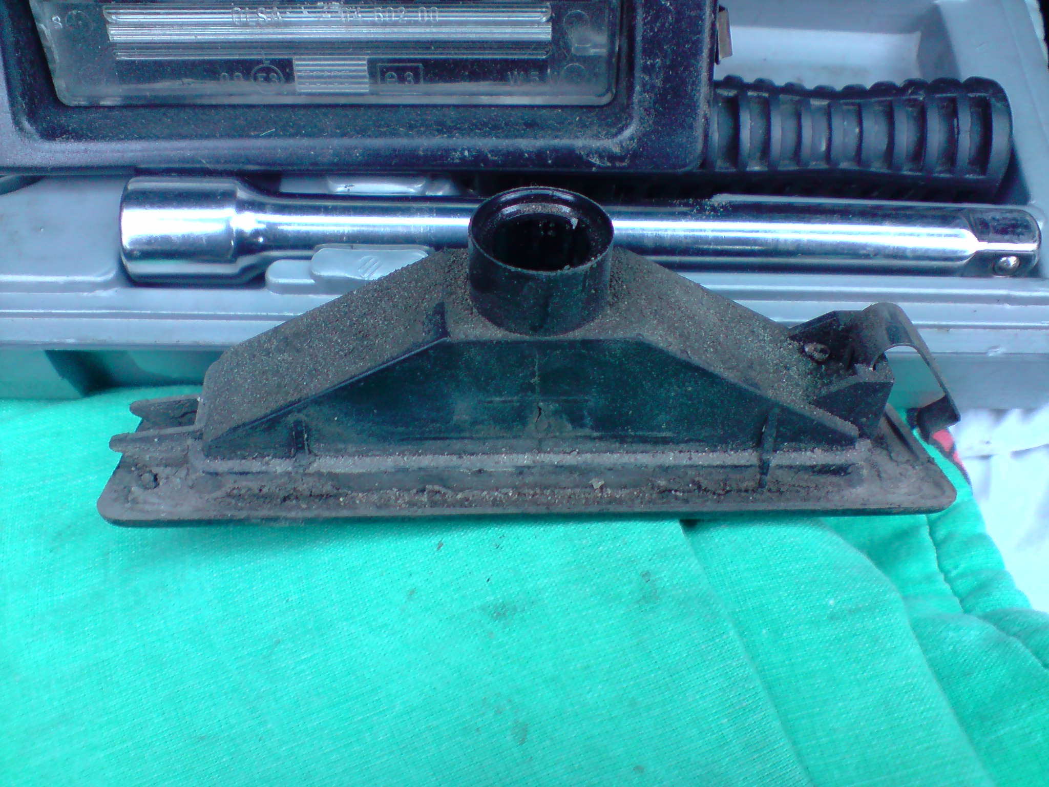

Zdravim chcel by som poradit ako vymenit ziarovku na osvetlenie spz na mojej 145..? odkial sa k tomu dostanem a aku ziarovku mam kupit? diky

Musis podobrat so srobovakom z niektorych z ussich stran. na jednej strane je z plechu perko a na druhej packy aby to drzalo... Ked pojdes s citom nec neurves. Ziarovka je tam taka ista ako v parkovackach. nazov neviem.jany145 píše:Zdravim chcel by som poradit ako vymenit ziarovku na osvetlenie spz na mojej 145..? odkial sa k tomu dostanem a aku ziarovku mam kupit? diky

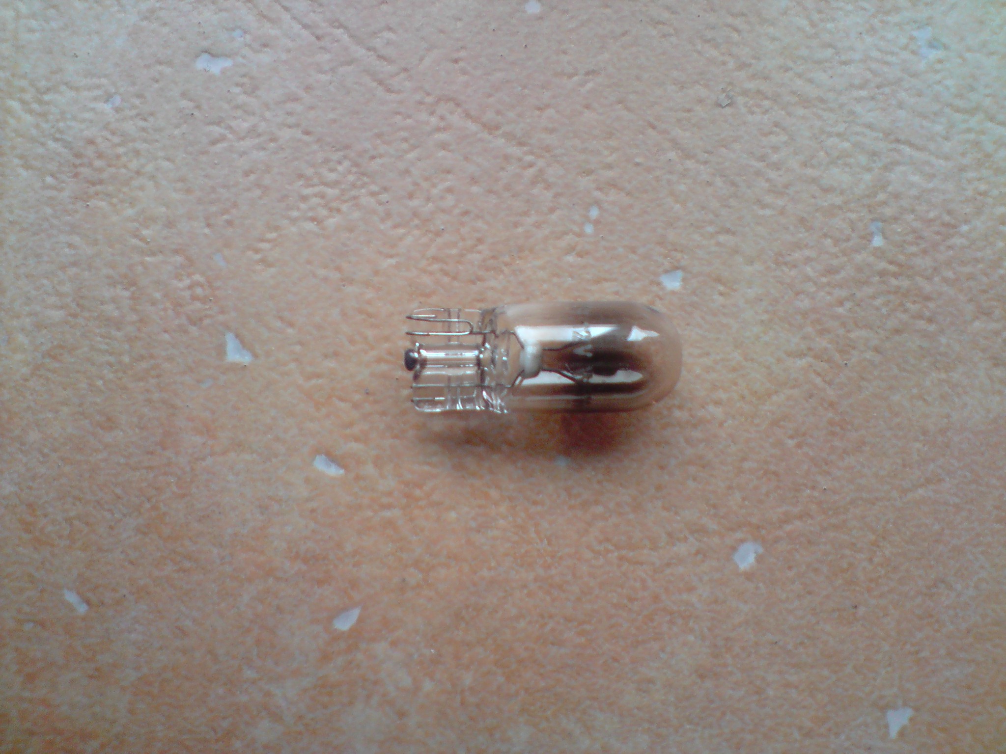

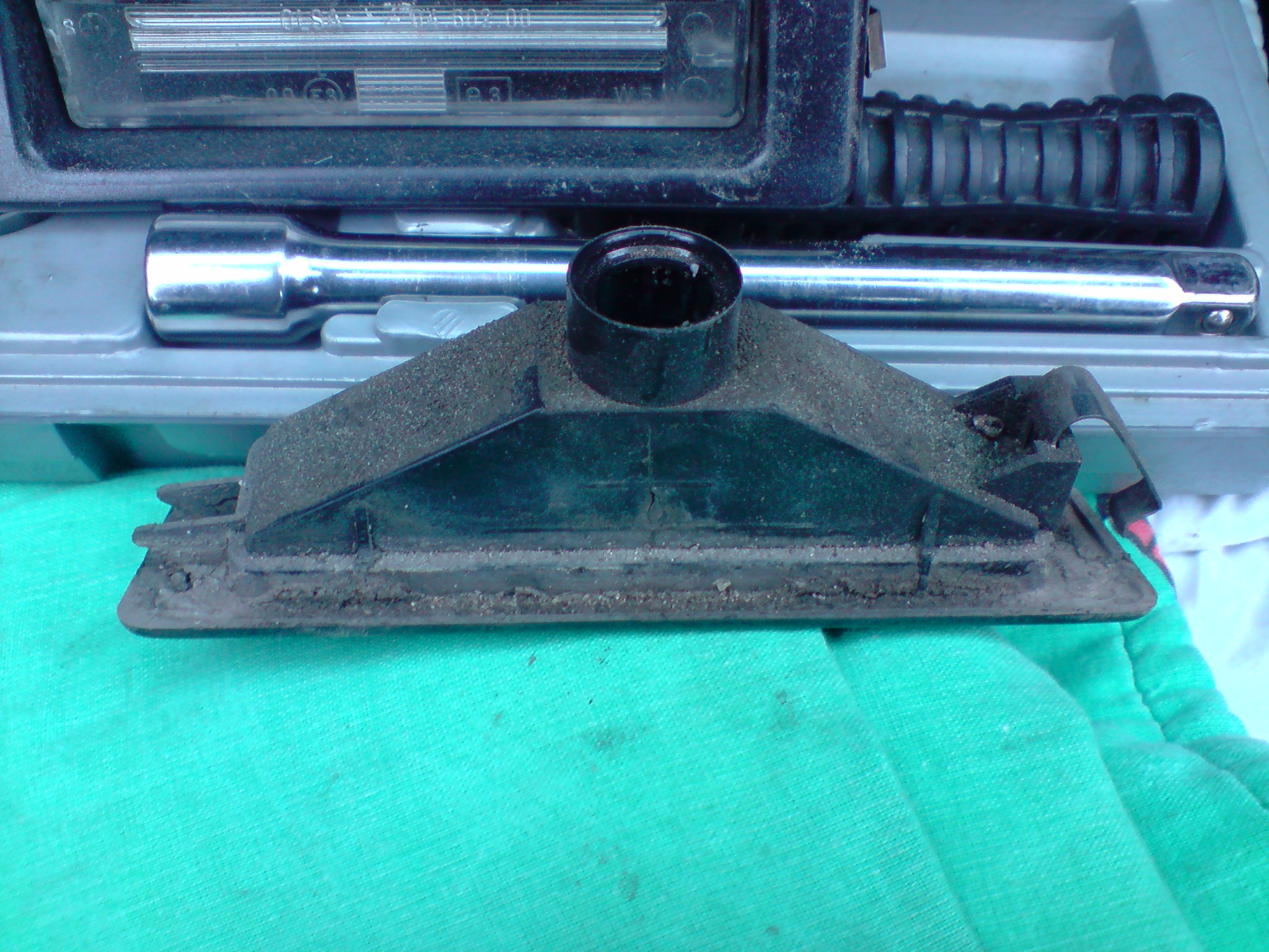

Tak dneska jsem menil obe zarovky
Vem si sroubovak a z prave strany tech plastu trochu zatlac a jde to ven celkem snadno.
Z levy strany tam je pant a z pravy tam je plisek a na ten se zatlaci a pak to jde ven.
Zarovka tam je 12V 5W.Typ je mozna E1.Mam to aspon na obou napsany.

parada diky za radu...
