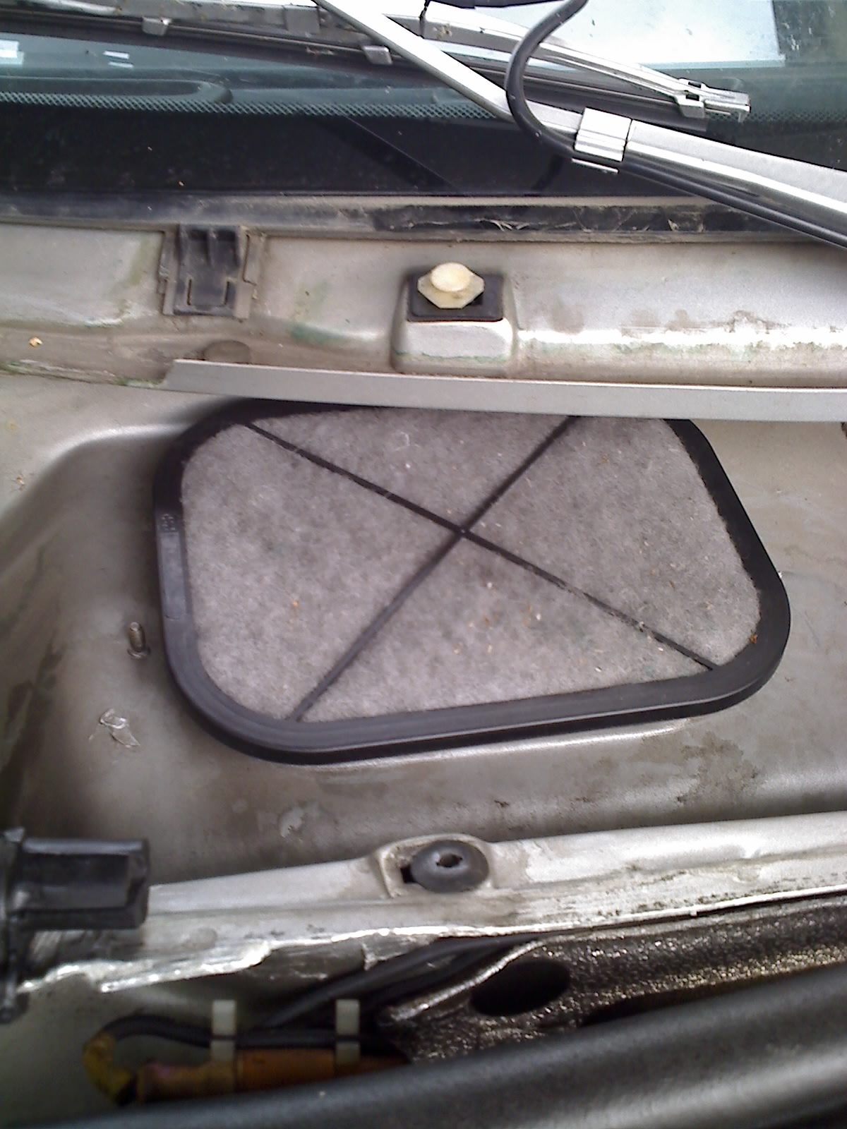

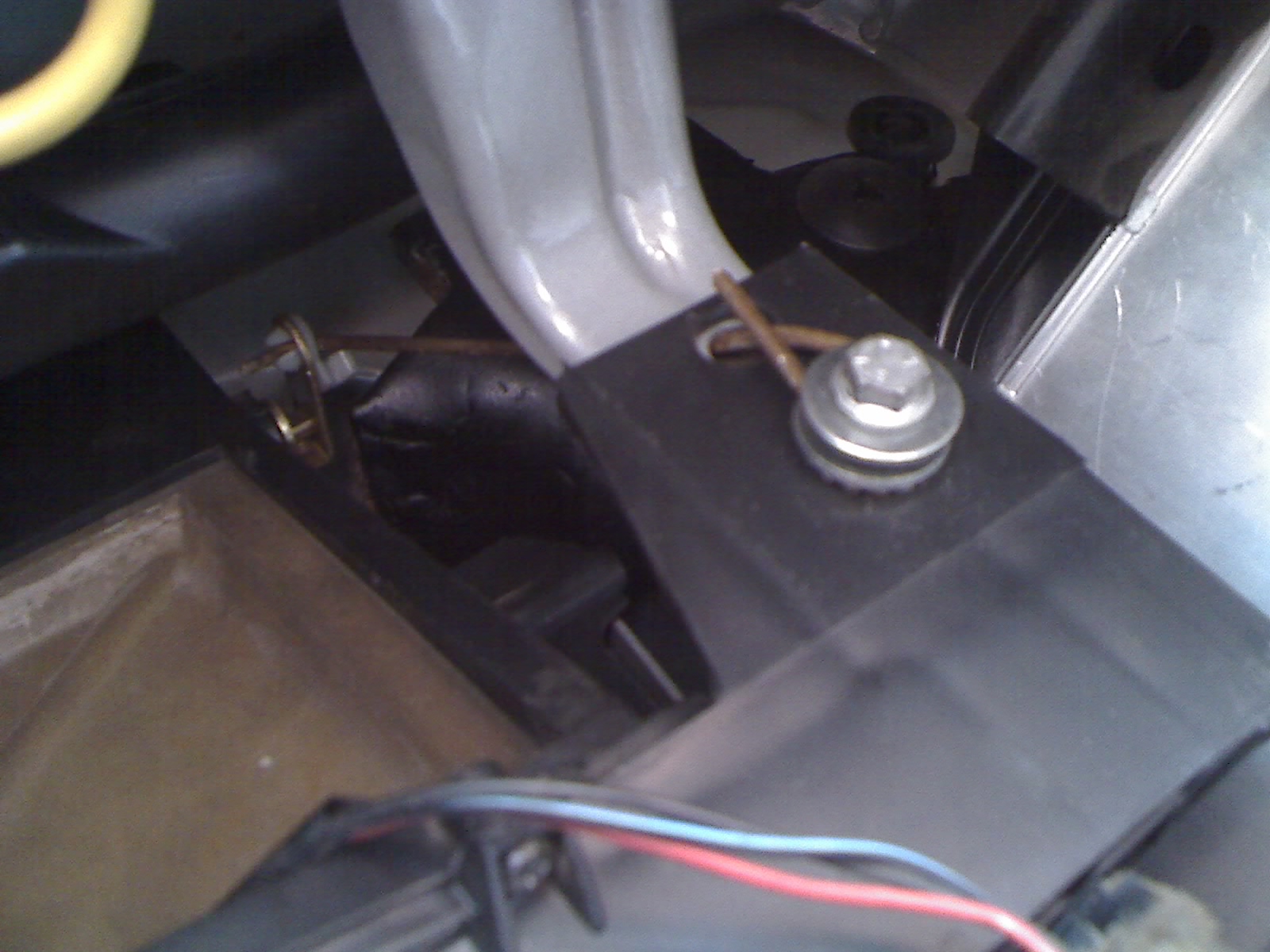

u svojeho gtv jsem taky hledal pylový filtr a u vstupu vzduchu do kabiny, který je před spolujezdcem pod plastem pod stěrači byl jen malý rámeček vyplněný netkanou textilii. Klasický papírový flltr nikoli. Nad tímto prostupem je ještě takový okap, který brání stékající vodě namočit filtr. Nic jiného pak pod přístrojovkou není. Problém může být v tom, ž enefunguje ovládání recirkulace vzduchu a vzduch se točí pořád v kabině a zůstává vlhký. Klapka je u spolujezdce pod zmiňovaným vstupem a ovládá jí servomotor. Táhlo se ulomí a pk auto nevětrá.
Přístup k motorku je možný pouze po kompletní demontáži přístrojovky z auta, proto jsem ulomené táhlo nahradil drátem, který jsem zaháknul pod šroub a klapku tak zablokoval v poloze, kdy vzduch proudí zvenčí do kabiny. Kabel k motorku jsem odpojil, prootže motorek nemajíce doraz neustále vrčel :)

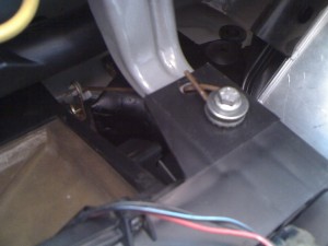

Omlouvám se za tu strašnou hrubku :oops: . Špatně jsem to popsal.Ten filtr jsem hledal přesně tam, kde to kůrkyn nafotil. Když jsem se díval do manuálu s opravami gtv, tak tam na obrázku měli takovej plastovej rámeček, do kterýho se ten filtr zasouvá.
To Kůrkyn: ty jsi ho někde kupoval nebo je to origoš?
GTV
Re: Pilový filtr
Příspěvek od Kůrkyn » 23.11.2009, pon 07:57
Takhle to bylo, nic jsem neměnil. Nalevo od filtru si můžeš všimnout svorníku. K tomu je u jiných modelů (155, Delta, Tipo atd.) přišroubovaný rámeček na papírový filtr. Nevím, asi jsou tedy dva druhy. Taky jsem si objednal filtr, přišel mi papírový a pak jsem ho vracel.

Filtr je bez rámečku, vypadá to asi jako vzduchový hranatý, ale bez těsnící gumy po obvodě.

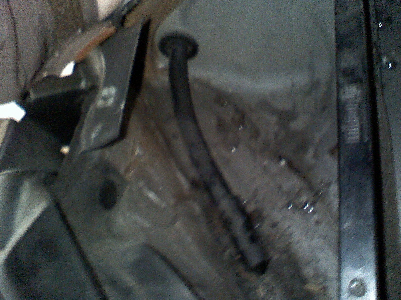

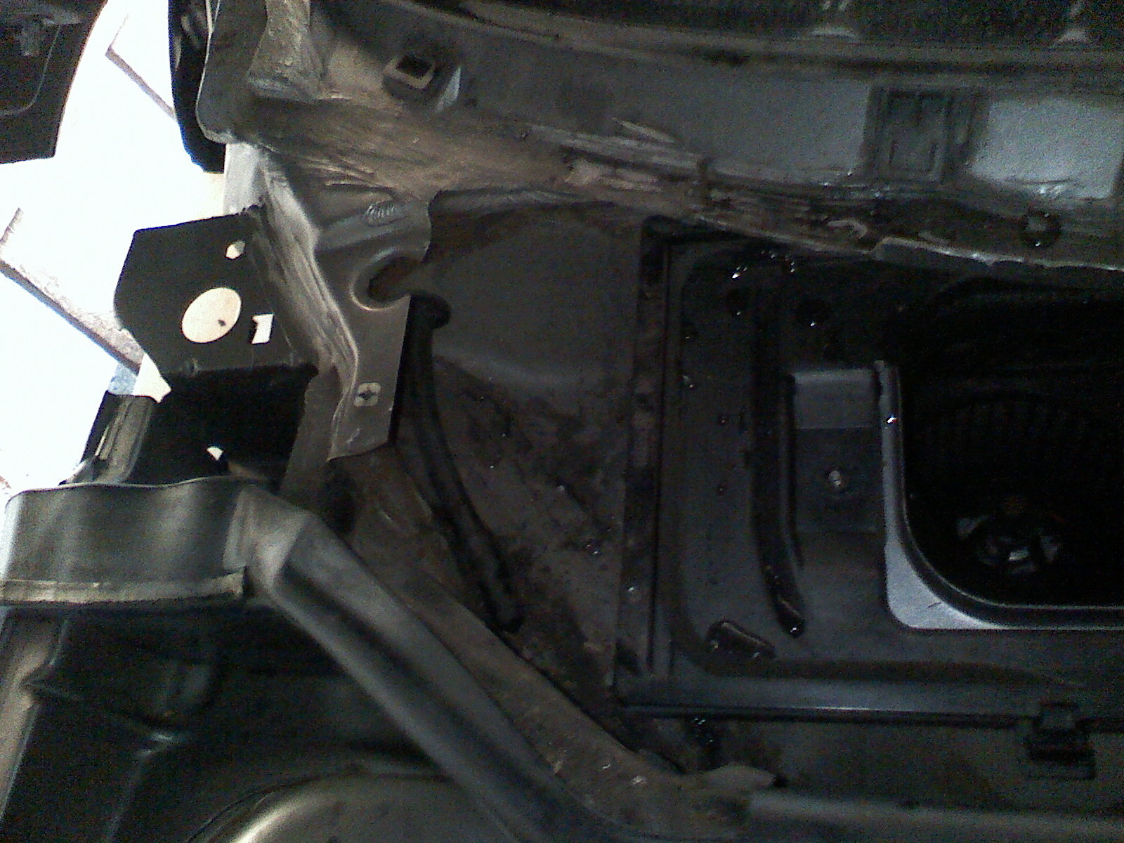

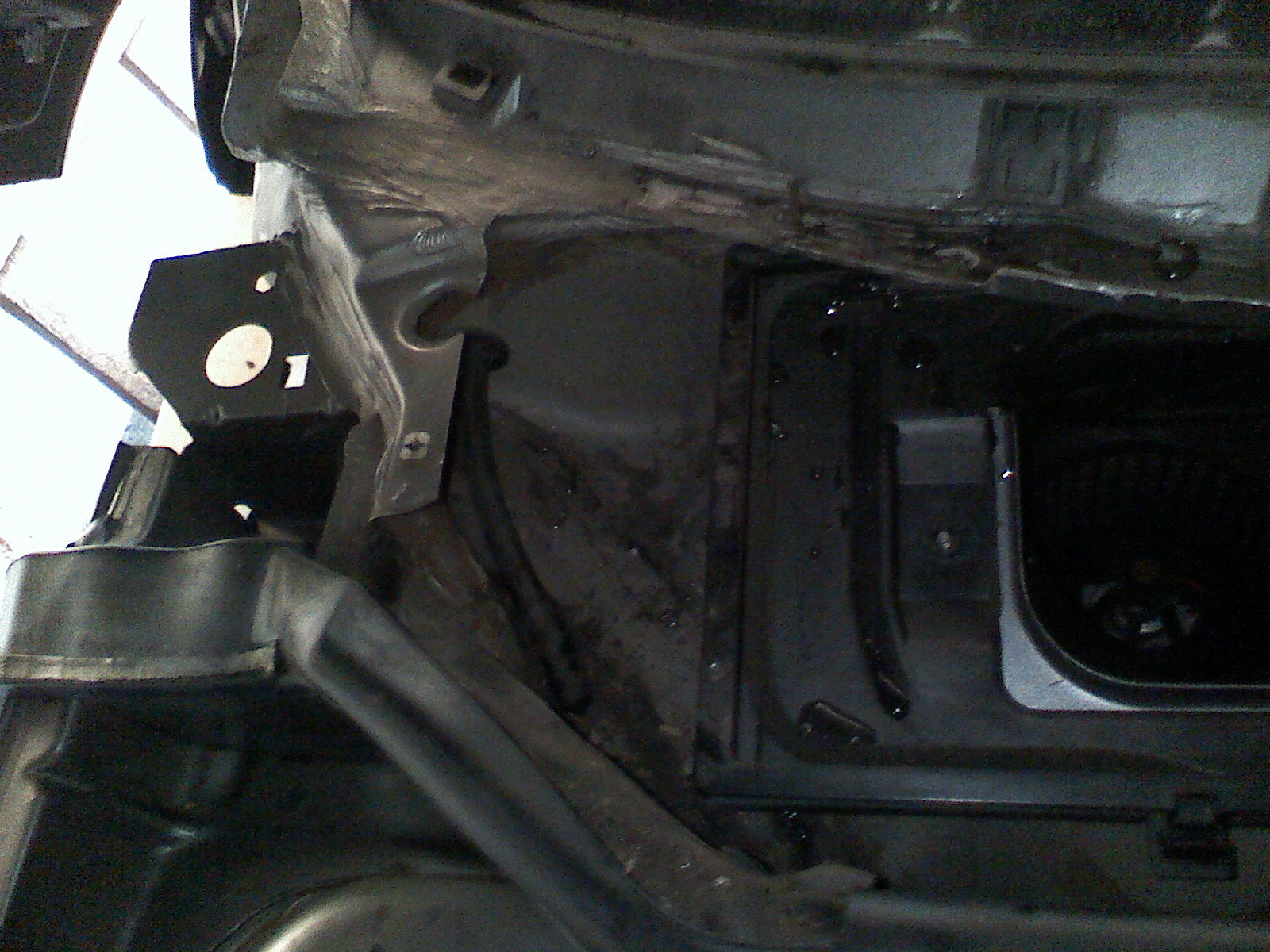

Tak dneska mě napadlo, že bych se taky mohl podívat na ten filtr. Když jsem sundal ty plasty, ta mě udivilo, že ten filtr byl delší než ten kurkynův a byl jakoby zvlněnej. Přichycenej ta byl takovým plastovým rámečkem. I okolí toho filtru vypadalo jinak. Mám model po faceliftu, tak proto asi ta změna. ale nejvíc mě překvapilo, že nalevo vedle toho filtu ustí nějaká trubička viz foto, která byla na konci zalepená záslepkou. Když jsem záslepku sundal tak z té trubičky vystříkla asi voda. Takže dotaz k čemu tam ta trubička je když je zaslepená? Řekl bych že to má být odtok vody někde od okna, ale proč je to zaslepený. Taky to tam máte?
Re: Pylový filtr
Příspěvek od Kůrkyn » 28.11.2009, sob 20:29
nemáš šíbr? Není to odtok odtud?
cooper.mb
Příspěvky: 234
Registrován: 1.12.2008, pon 12:44
Re: Pylový filtr
Příspěvek od cooper.mb » 28.11.2009, sob 20:35
Jo šíbr mám. Fakt nevím kam to vede, ale kdyby to byl odtok tak proč je to zaslepený? ale taky si myslím, že je to nějaký odtok. Nevím jestli to mám nechat zaslepený nebo to oddělat.
Re: Pylový filtr
Příspěvek od Kůrkyn » 28.11.2009, sob 20:54
jestli je v tom voda, tak to nech určitě otevřené, ať teče pryč
cooper.mb
Příspěvky: 234
Re: Pylový filtr
Příspěvek od cooper.mb » 28.11.2009, sob 20:59
OK tak já ti budu věřit :) vlastně to proteče pod těma plastama k otvorům přibližně pod stěračema a pryč ne? Pamatuješ si jak to tam vypadá?
Re: Pylový filtr
Příspěvek od Kůrkyn » 28.11.2009, sob 21:11
Jojo, kanál pod stěrači je dobře odvodněný. Radši to ale zkontroluj, když to máš rozdělané. Mohlo by tam být listí apod.
cooper.mb
Příspěvky: 234
Re: Pylový filtr
Příspěvek od cooper.mb » 28.11.2009, sob 21:12
ještě to zkouknu. stejně mi nejde do hlavy proč to někdo zaslepil. Doufám že to nedělalo nějakej bordel. možná seženu nějakou trubičku a protáhnu to až k tomu odtoku.
Re: Pylový filtr
Příspěvek od Kůrkyn » 28.11.2009, sob 21:16
Třeba tam nějakej ospalej ital nechal ten špunt ještě ve fabrice, když hadici protahoval sloupkem. :)

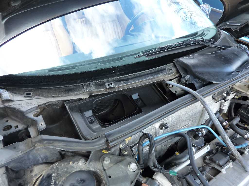

Pouze pro zajimavost prikladam foto meho "kabinoveho filtru" u GTV r.v.99 ...

Tak ted trochu ozivim toto tema. Chtel jsem si vymenit tez kabinovy filtr, ale bohuzel pod steracema jsem nasel jenom 2 zavity a na tom nasazeny ten original velky zvlneny filtr, ktery je prodiravenej a chycenej 2 matickama.
No pekna prasarna.
Chci se zeptat, zda nevite kde sehnat ten peknej ramecek jak ma na fotce Michal_Plzen

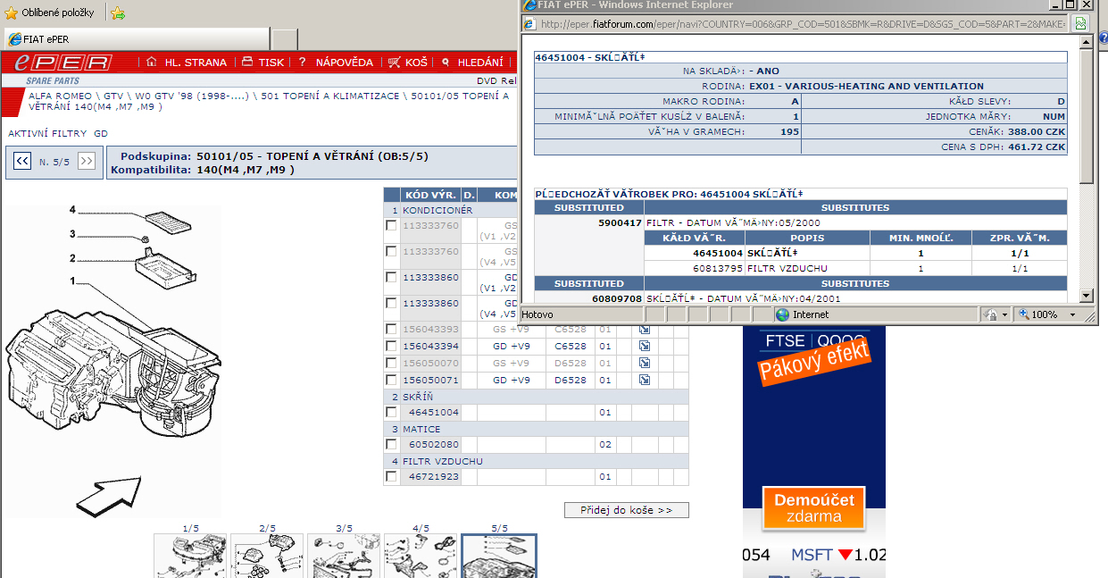

Já ho koupil od mates-auto. Byl, myslím, ze 156ky, ale pasoval mi tam.
