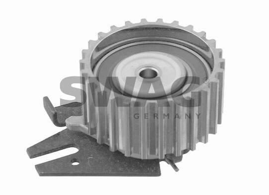

Chlapi pozrite sa na obrazok tej napinacej kladky a poradte.
Ta sipka po nasponovani musi ukazovat na tu vyvrtanu dierku ak sa nemilim nie?

přesně tak :)
