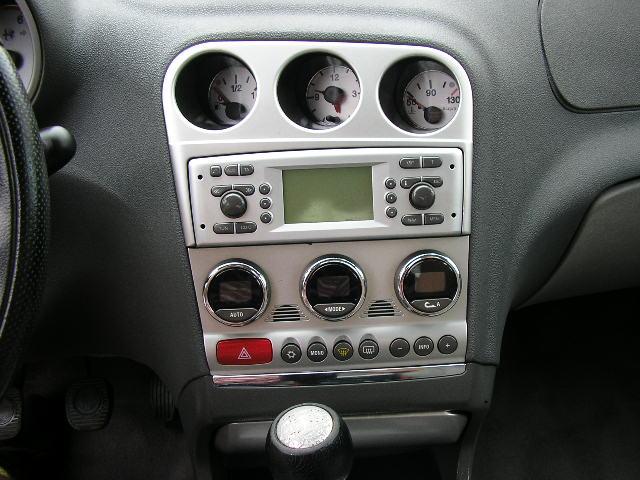

Zdravím panové nemáte nikdo popis který dráty jsou v autorádiu vedeny do tlačítek na volantu? a hl. kterej je na jaký tlačítko (+/- < /> mute) jedná se o tohle rádio

Pokud vytáhneš radio ven, tak uvidíš v horní řadě na zadnímpanelu dva konektory, pokud máš changer tak tři, žlutý je buzení pro zesilovač, zelený ovládání na volantu a modrý CDChanger, pokud ho máš, schéma je nalepené na rádiu...

tak to mi moc nepomohlo není tam nic o tlačítkach navolantu nebo jsme slepej ale díky
Dneska mrknu na to co psal peťan jestli to tam bude a uvidím v nejhorším budu odstřihávat dráty a zkoušet který tl. nejde

pin 10,11,12 v konektoru C je ovládání na volantu

to je nějak málo ne? když tam je 5 tlačítek

Je to dělaný stejně jako třeba tempomat. Stisknutím tlačítka připojíš odpor a podle hodnoty toho odporu rádio reaguje.

aha já měl v plánu vyměnit rádio a ty dráty od tlačítek napojit na dálkoví ovladaní od toho rádia co tam chic dát...Nemáte nikod jinej nápad jak je napojit na jiný rádio?

Dělaj se na to adaptéry, ale není to žádná láce.
