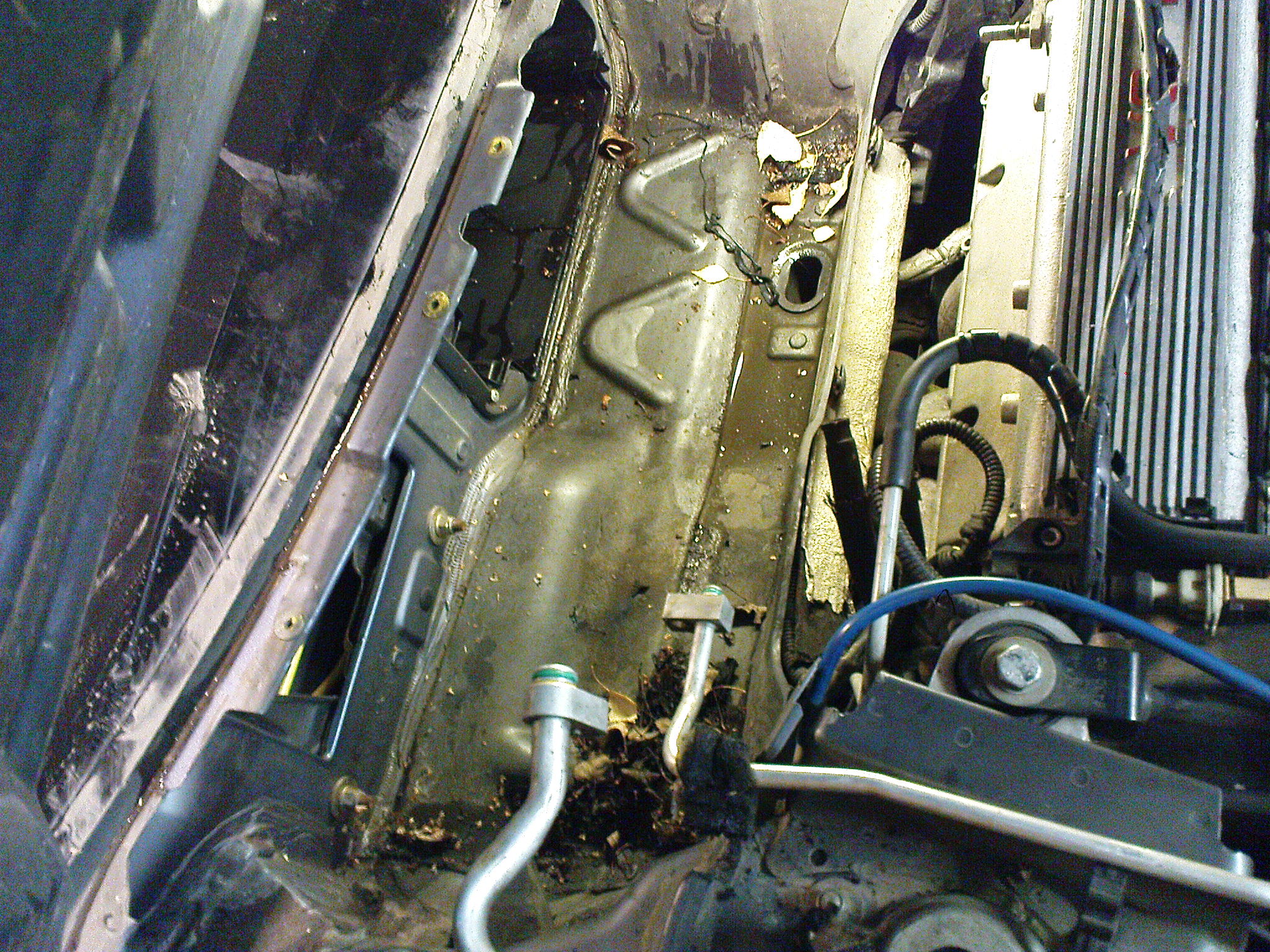

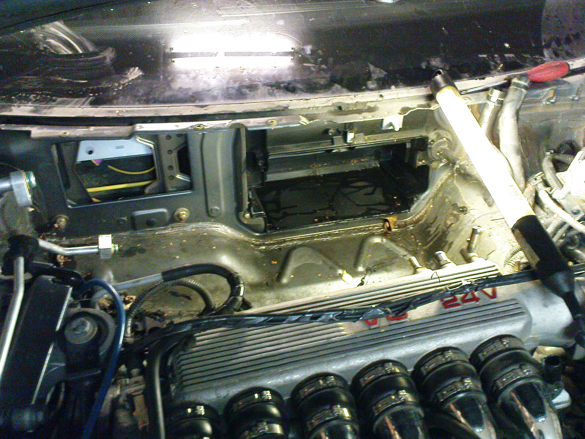

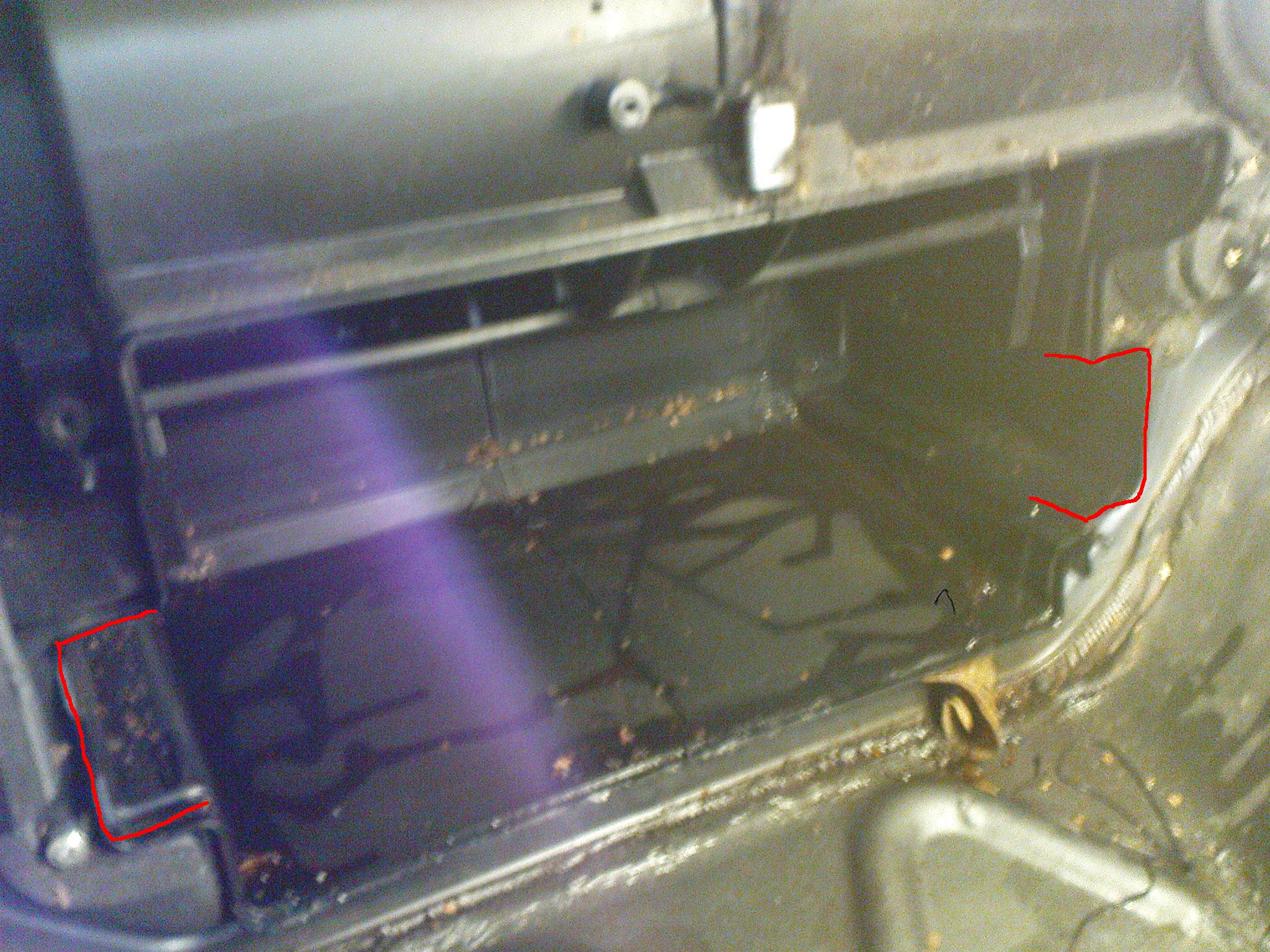

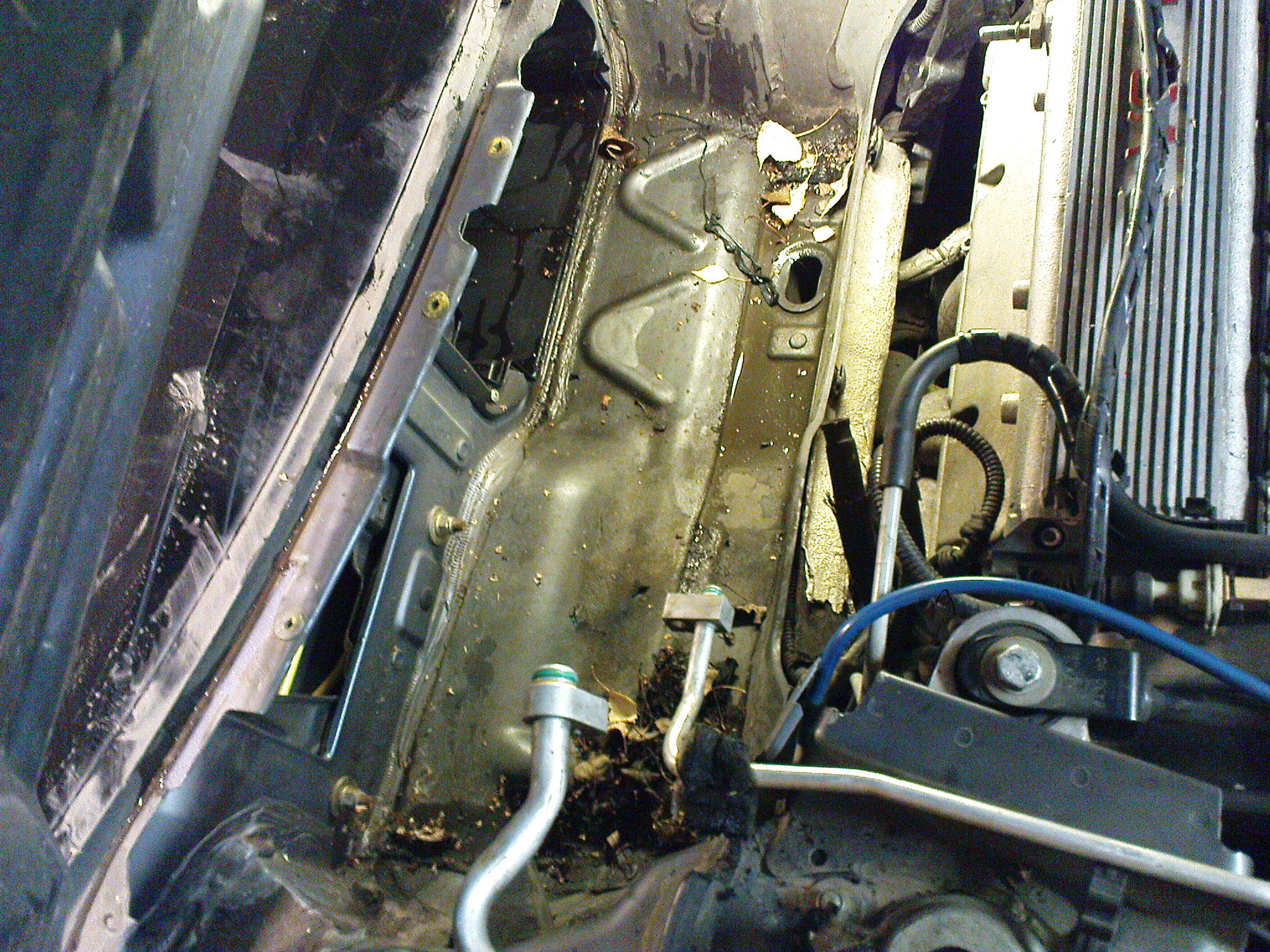

Radiator kurenia sa meni z vonku. Nie je v kabine resp pod pristrojovkou. Rozoberes stierace, plast pod stieracmi, vyberes pantograf stieracov, odpojis klimove trubky (bez toho to nejde) odpojis kurenie od steny medzi kabinou a mot. priestorom, odpojis vodne hadice co idu do kurenia, kurenie vyberes a uvidis tak sikmo zasunuty radiator. nie je to tazke na vymenu len vela treba rozoberat. na JTD to ide v pohode, na V6 sa trochu tazsie vybera to kurenie von lebo zavadza sanie.

Preco maler s elektrinou ked je radiator z vonku a okolo neho nie su ziadne kable?

wraith super nafocený to se bude do budoucna hodit.

wraith771 píše: Preco maler s elektrinou ked je radiator z vonku a okolo neho nie su ziadne kable?
Protoče celé to tělěso radiátoru včetně toho prostoru pro něj je nakloněno směrem dolu jakoby pod ICS. No a voda co začne téct teče tím tubusem hezky až dolu k řadícví páce, kde jsou relé na centrál a blikače,,,,
