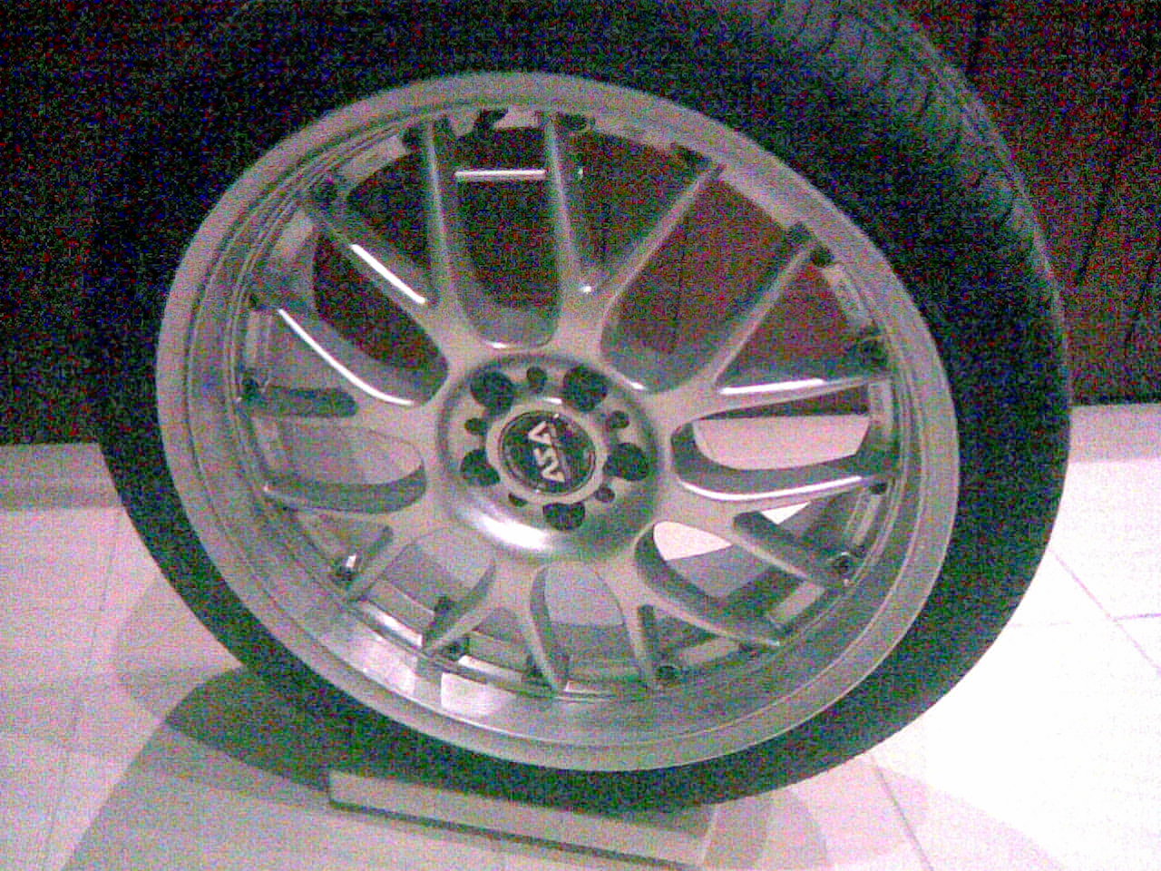

Já jsem minulý týden sundal z auta 17tky a protože měly špatné ET, musely být namontované přes podložky (tak jsem to už koupil). Ale chci kola bez podložek. Tak jsem koukal po nových. Mám na zimu 16tky originál a s tím to vypadá strašně. Tak jsem se poohlížel po 17tkách, nejlépe AZEV typ A, ale nikde jsem žádné za rozumnou cenu nenašel. Pak jsem narazil na inzerát s 18tkama BBS (kvalitní kola!) za celkem slušnou cenu i s obutím. Tak jsem pro ně jel přes půl republiky. Uvidím jak budou vypadat na autě... Každopádně kola dělají auto a já nejsem žádnej závodník, aby mi vteřina navíc při 0-100km/h nějak vadila. Ono to jede dostatečně dobře. Spotřebu neřeším, to bych si asi nekoupil 2.0T a ostatní mechanické díly mi při při těch několika málo tisících najetých km za rok odejdou spíš stářím než opotřebovaností. Spíš mi vadí, že to asi nezapíšu do TP...

Tak jestli je to jen kvuli vzhledu tak to chapu. Oni BBS jsou kvalitka, takze budou lehky.

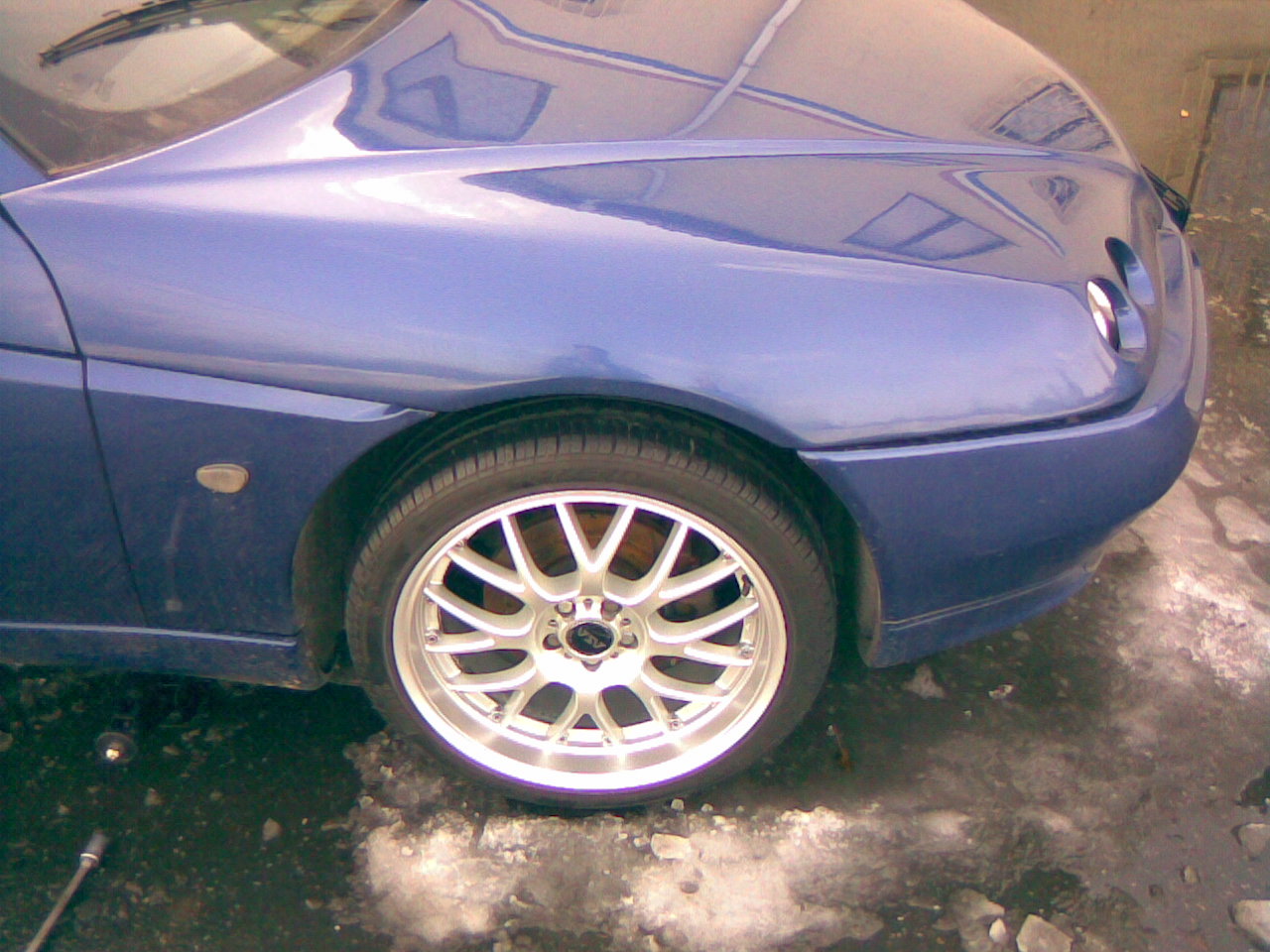

Tak jsem je tam dostal, teda zatím jen jedno kolo na zkoušku

Kocour v botách.
Re: Dostanu na GTV 8x18 et35?
Ty kola nevypadaj zle, limce maj neco do sebe. Jeste by to chtelo vetsi brzdy at se to za tema kolama vyjima.

Mě se ty kola líbí hlavně proto, že to není nějaký ultra moderní design, ale dneska už klasika BBS. Větší brzdy by byly cool z hlediska designu, ale z pohledu účinku ty současný s keramickýma destičkama celkem stačí

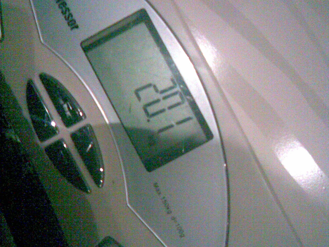

Já jsem zatím zkoušel jen jedno kolo, ale příští týden bych už možná přezul (jezdit asi kvůli počasí nebudu) a nafotím to. Každopádně rozdíl v poloměru kol i s gumama oproti třeba 205/55/16 je u těch 18tek jen 3mm. Takže větší o moc nejsou, jen ta masa kovu zabírá víc prostoru než bok pneumatiky. Samozřejmě to víc váží, ale to už je na jinou debatu (mě kola váží 20kg - při pokojové teplotě 26,32°C, realtivní vlhkosti 27,5% a střední oblačnosti )

Pekny moc pekny..kolecka tomu budou sluset ;) ... btw za me bych to jeste snizil at tam neni takova mezera jak u offroaduCharlie.iks píše:Tak jsem je tam dostal, teda zatím jen jedno kolo na zkoušku
jj souhlas, chtelo by to trosku snizit a bude to dokonaly

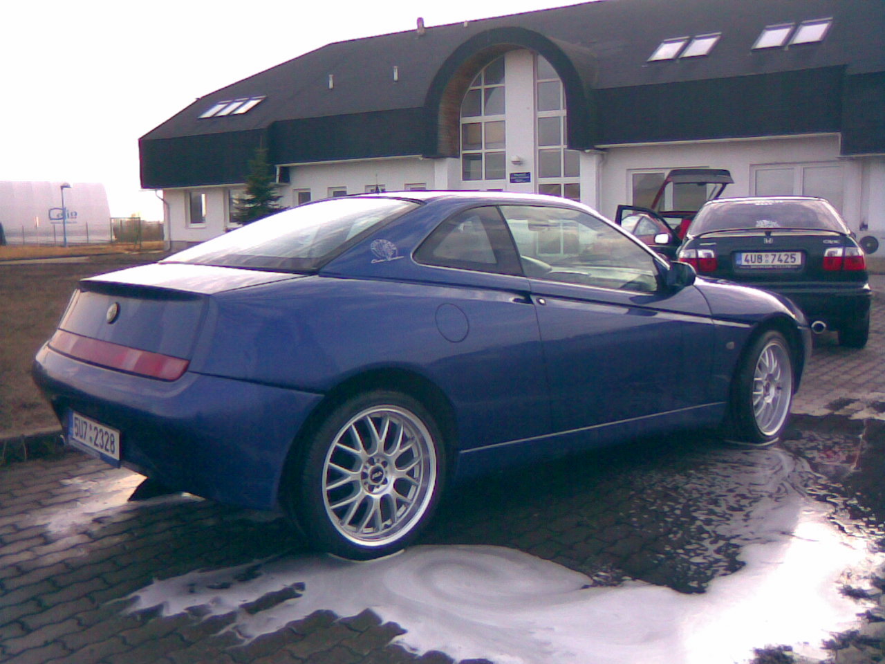

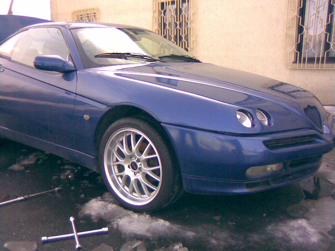

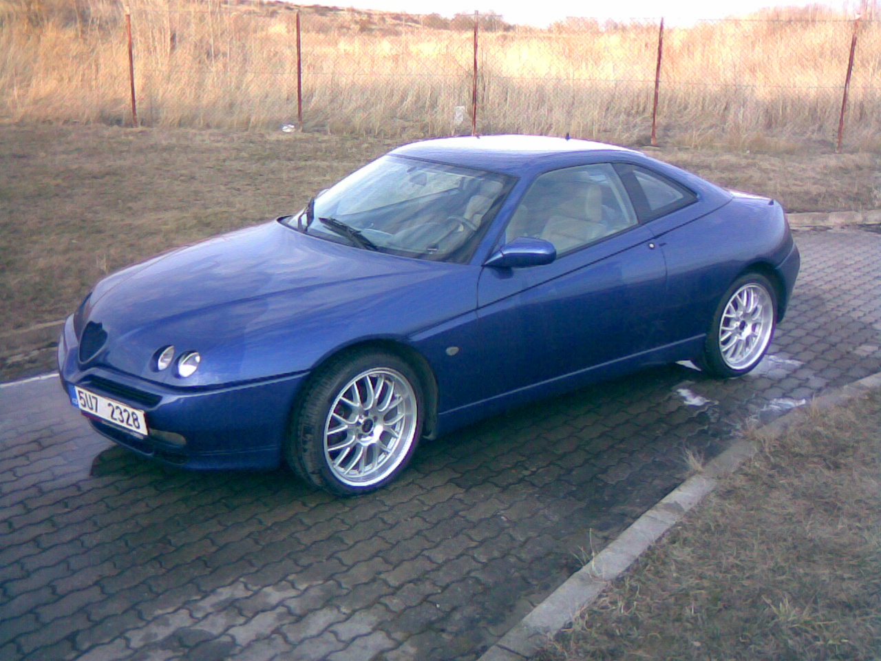

Tady je foto, jak to vypadá komplet, ale už bych to nesnižoval, cestou jsem málem urval podvozek. Možná zvýšit profil gum... Ale to by se tam zase nevešlo pod misku tlumiče.

Fešák

Tak to neni spatna vaha. Pocitam guma ma tak 10.5 kg takze ty disky maji pod deset kg, to je slusny. Holt BBS jsou kvalitni kola... Ty limce vypadaj super.Charlie.iks píše: mě kola váží 20kg
