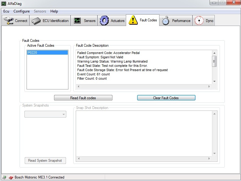

Čau tušíte někdo co může způsobovat hlášku viz obrázek. Na palubovce se rozsvítí kontrolka vstřikování a auto se přepne do nouzového režimu. Po pár opětovných startech ale sama zhasne a vše je zase ok. Chyba se objeví tak jednou za 3 měsíce. Jde o motor 2,5 V6 140kW
Re: Fault code P0220 (accelerator pedal)
Co jsem tak cetl tak to byva ten konektor u pedalu, nebo bude KO samotnej potenciometr
Jak píše Ladin-to bude ono, už se to tu kdysi řešilo... spíš ti pomalu odchází ten snímač polohy plynového pedálu...napiš Franikovi, ten to řešil

JJ řešil jsem to 2000km od domova, vyřešeno v itálii ve značkovým servise jedná se o konektor na kabelu ke snímači pedálu plynu nachází se pod kastlikem spolujezdce a vede k jednotce PC u spolujezdcových nohou. Nejprve ho rozpoj a prostříkni kontaktolem nebo něčím podobným když nepomůže tak to zkus tak jak v tom servise napiš si barvy drátků jež jdou na sebe, konektor odstřihni a drátky jednotlivě sletuj pájkou a pak zaizoluj ušetří tím 250€ který jsem za to zaplatil já.
